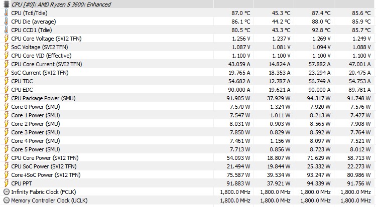

Stres testini AIDA64'ün kendi stabilite testinde, 15 dakika olmak üzere CPB açık ve kapalı olarak ve kendi Silver sample Ryzen 5 3600'üm için yaptığım 4.2 GHz @ 1.27 V (Medium LLC) OC ayarlarında soğutucuyu denedim. Aynı testleri Original Wraith ile de yaptım.
Sonuçlar şu şekilde:
CPB kapalı*, Original Wraith: Maksimum 61.3°C, Averaj 60.4°C. (Referans: CPU Tctl/Tdie): CPU Tctl/Tdie.)
Fan hızı tablosunun dalgalı olmasının sebebi anakartın fan profili. Standart ayarlarda 60 dereceye geldiğinde fan hızları direkt yükseliyor.
CPB açık, Original Wraith: Maksimum 90.9°C, Averaj 82.4°C.
Averaj boost frekansı: 3.83 GHz.
4.2 GHz @ 1.27 V, Original Wraith: Maksimum 89.6°C, Averaj 82.2°C.
CPB kapalı*, Wraith Prism: Maksimum 66°C, Averaj 61.3°C.
CPB açık, Wraith Prism: Maksimum 91.4°C, Averaj 83.4°C.
Averaj boost frekansı: 3.82 GHz.
4.2 GHz @ 1.27 V, Wraith Prism: Maksimum 87.4°C, Averaj 85.6°C.
(*CPB kapatıncaki voltaj 1.1 V)
Sonuçlar aşırı iç açıcı değil. Daha iyi olmasını beklerken 2-6°C daha yüksek sıcaklıklar aldım. Benim için pek önemli değildi tabii ki ancak en az Original Wraith kadar performans almak biraz daha iyi olurdu bu birkaç derecelik farklar yerine.
@$ilent'ın tavsiyesi üstüne termal macunu yeniledim. Bu sefer ince bir tabaka olacak şekilde yaydıktan sonra ortaya küçük bir damla daha sıktım.
Termal macunu @$ilent'ın verdiği tavsiyedeki gibi sürdüğümde cidden daha iyi performans aldım:
CPB kapalı, Wraith Prism deneme 2: Maksimum 63.5°C, Averaj 60.7°C.
CPB açık, Wraith Prism deneme 2: Maksimum 90.1°C, Averaj 81.2°C.
Averaj boost frekansı: 3.84 GHz.
4.2 GHz @ 1.27 V, Wraith Prism deneme 2: Maksimum 83.5°C, Averaj 81.1°C.
Böyle sürüldüğü zaman daha iyi performans vermesine biraz şaşırdım açıkçası :D.
Artık hem görünüş, hem de sıcaklık olarak daha iyi durumdayım.
Fan hız tablolarından da görebileceğiniz üzere Wraith Prism maksimum olarak 2900-3000~ RPM hızda dönüyor. Ses olarak Original Wraith ile çok farklı var diyemem. Ses olarak bildiğin aynılar :D.
