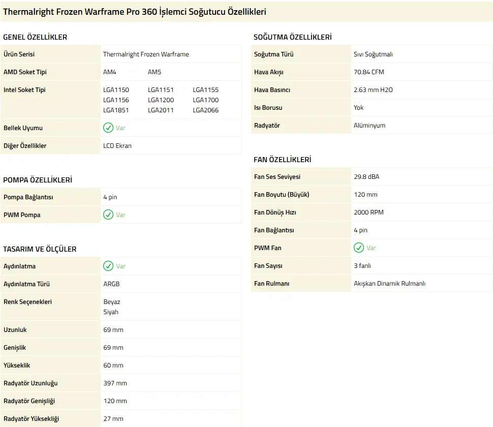

TEKNİK ÖZELLİKLERİ

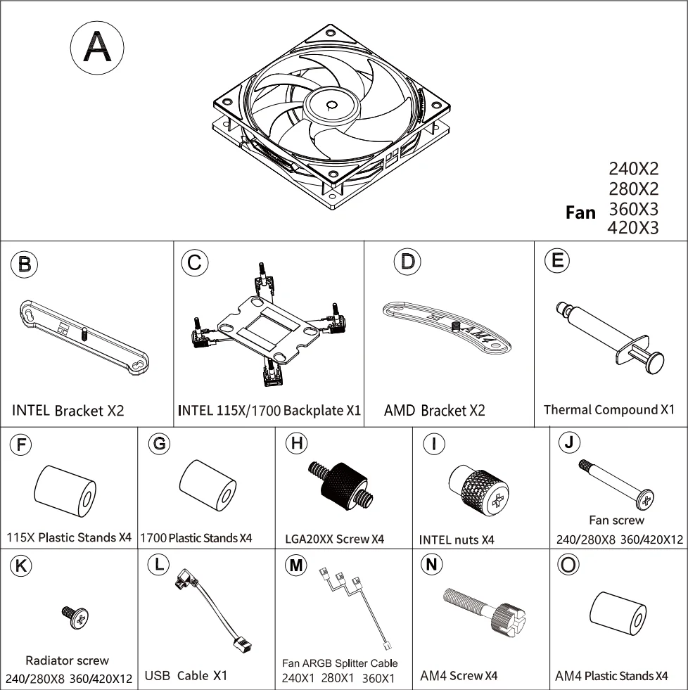

KUTU İÇERİĞİ
Kutu içerisinden çıkan termal macun Thermalright TF7

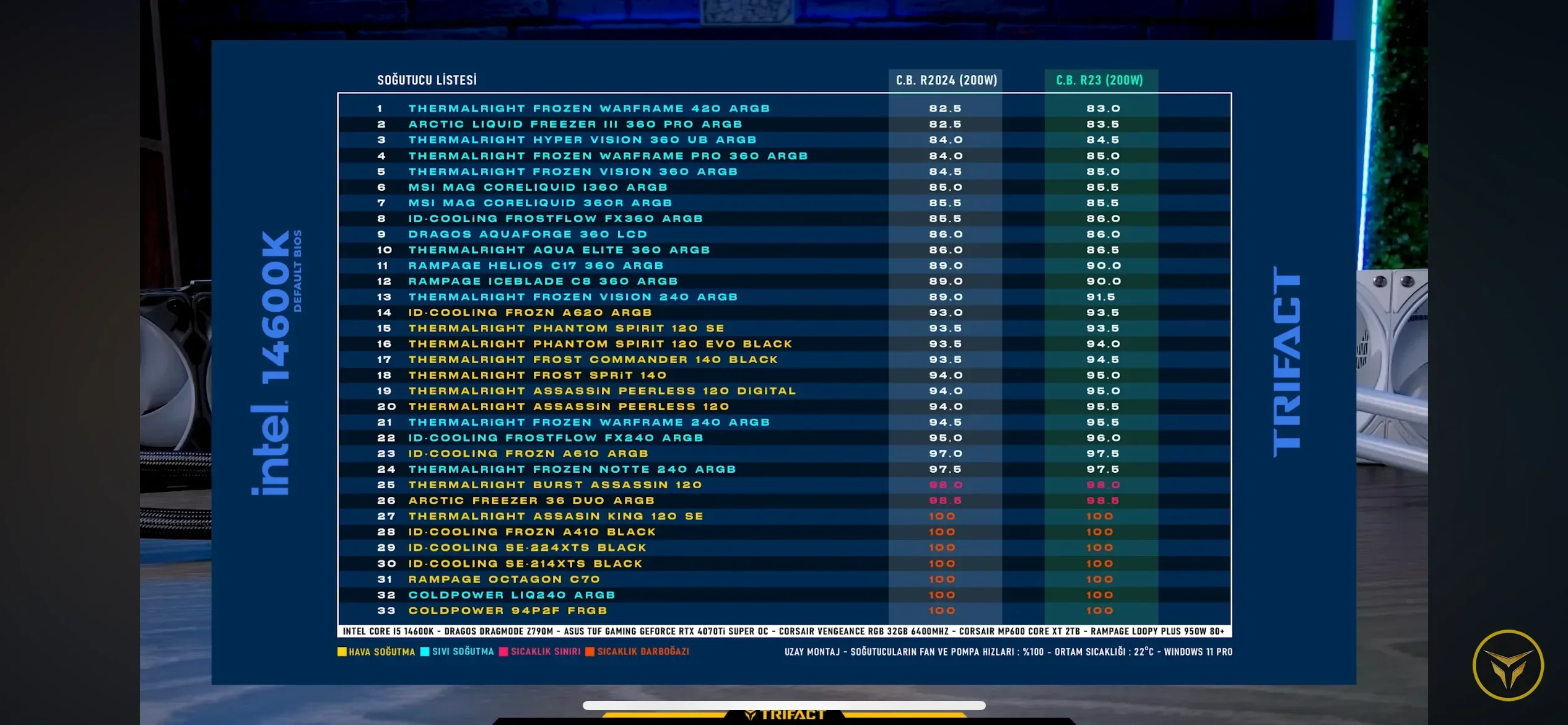

Alttaki görselde ise diğer marka model soğutucular arasındaki performansı var.
