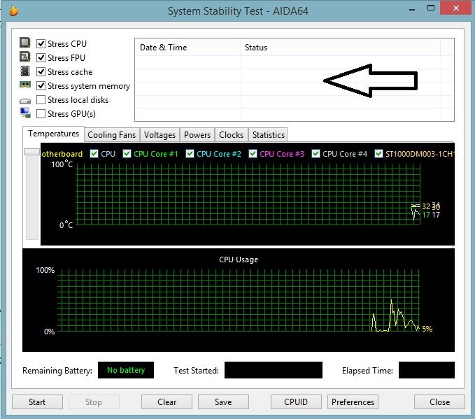

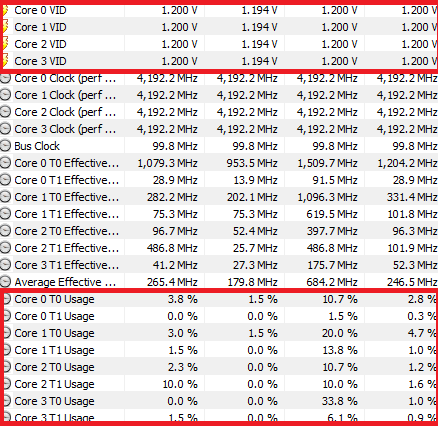

3. adım: İşlemcinizin değerlerini (sıcaklık, Voltaj, kullanım) gösteren yardımcı bir program indirilir, kendi tavsiyem HWInfo 64'dür, benzer programlar da mevcut: Core Temp... Bunun yanında kısa süreli stres testleriniz için de Aıda64 Extreme, OCCT, iyi bir soğutucunuz varsa, önermesem de Prime95K gibi programlardan bir tanesi indirilir (bu konuda Aıda 64'ü baz alacağım).
4.adım: Stres testi başlatılır,
(lakin işlemcinize giden V'ın tam yükteki yeterliliğini görmek isterseniz sadece "FPU" tikini işaretlemenizi tavsiye ederim) bu sırada yapılması gereken stres altındaki işlemcinizin kullanımlarını takip etmektir, eğer ki kullanımlarınız test esnasında 100%'ün çok altına düşmüyorsa
o anki V'ınızın yeterli olduğunu anlayabilirsiniz, bu testi 1-2 dakika yapmanız yeterlidir çünkü son değere geldiğimizde uzun bir test yapacağımızdan burada vakit kaybetmenize "gerek yok", benim işim gücüm yok diyen uzun test yapabilir kişisel tercih.

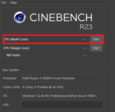

Bu adımla artık işlem bitecektir, istediğiniz değerlere ulaştığınız takdirde artık genel bir Render testi olan CineBench ile
gördüğünüz multi-core (çoklu çekirdek) testi ile son testinizi yapabilirsiniz, burada bir kıyas faktörü olması adına OverClock işlemine başlamadan önce ve bitince test yapıp farkı puan olarak da kıyaslamanız mümkün, ben şahsen eğer vaktim varsa V'ı çok ufak arttırıp azaltıp tekrar CineBench testi yaparım (örnek: Voltaj'ı 1.180'den 1.190'a almak gibi) bu sayede bazen ufak puan artışları gözlemleyebiliyorum. Ha siz yapmak zorunda değilsiniz ki zaten bu testten geçince (testten aldığınız puanı internetteki verilerle karşılaştırmanız iyi olacaktır) eğer puan düşüşü olmadıysa, test veya bilgisayar kapanmadıysa artık OverClock işlemini başarılı sayabilirsiniz.

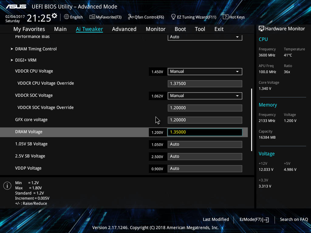

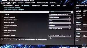

Çeşit çeşit Bios olduğunu göz önünde bulundurmak gerekiyor, bunun için ekstra bir rehber hazırlamam da söz konusu olabilir lakin burada kısaca anlatayım, Asus UEFI Bios'unda örnek OverClock:
AI Tweaker sekmesinde görülen CPU Core Ratio kısmına vermek istediğiniz GHz'in oranın giriyorsunuz, yani 4.3 GHz veya başka bir deyişle 4300 MHz veriyorsanız 43 girmeniz gerekmekte. Daha sonra VDDCR CPU Voltage kısmını Override olarak ayarlayıp (override ve offset'i de diğer bir rehberimde anlatacağım) Voltaj değerinizi mV cinsinden boşluğa giriyorsunuz, Enter dedikten sonra (genelde F10 oluyor) kaydetme kısayol tuşu ile kaydedip Bios'tan çıkabilirsiniz.
Bilmeniz gerekir ki Bios'lar farklılık gösterir lakin mantık değişmez adı değişir yeri değişir ama yapacağınız şey aynıdır.
