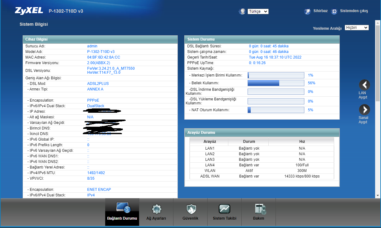

Bilgisayarıma format attıktan sonra gta v yüklemek istedim fakat yüklenirken bir anda internet kesiliyor.
Tam olarak açıklamak gerekirse (bu sorun önceden de vardı) yüksek boyutlu dosyalar indirirken her 5 dakikada bir internet kesiliyor ve modemde kırmızı ışık yanıyor.
Router'a firmware güncellemesi yaptım ama bir şey değişmedi.
Ayrıca saniyede 1.3 1.4mb olması gereken indirme hızı da 800kb 900kb larda geziyor nedenini bir türlü çözemedim. bilgisayar 19 saattir açık ve gta indiriyor ve hala 36gb daha indirmesi gerekiyor.
Modemim ZyXEL P-1302-T10D v3
Routerim Tenda AC5

ağ ayarlarında bunlar var
  • Geniş Bant
  • Kablosuz
  • Ev Ağı
  • Statik Yönlendirme
  • QoS
  • NAT
  • Port Eşleştirme
  • Dinamik DNS
  • Geniş Bant
  • Kablosuz
  • Ev Ağı
  • QoS
  • NAT
  • Port Eşleştirme
  • Dinamik DNS
bakım diye bir kısım buldum orda da bunlar var
  • Kullanıcı Hesabı
  • TR-069 Client
  • Sistem
  • Zaman Ayarı
  • Log Ayarları
  • Firmware Güncellemesi
  • Yedekle/Geri Yükle
  • Yeniden Başlat
  • Uzaktan Yönetim/YNTM
  • Tanı Kipi
dsl hat durumu buldum
ADSL link status: up
Opmode: ITU G.992.5(ADSL2PLUS)
near-end interleaved channel bit rate: 0 kbps
near-end fast channel bit rate: 14333 kbps
far-end interleaved channel bit rate: 0 kbps
far-end fast channel bit rate: 800 kbps
near-end FEC error fast: 0
near-end FEC error interleaved: 0
near-end CRC error fast: 0
near-end CRC error interleaved: 0
near-end HEC error fast: 0
near-end HEC error interleaved: 0
far-end FEC error fast: 0
far-end FEC error interleaved: 0
far-end CRC error fast: 0
far-end CRC error interleaved: 0
far-end HEC error fast: 0
far-end HEC error interleaved: 0
ADSL uptime :55 min, 7 secs
ADSL activetime :0 min, 16 secs
Downstream:
relative capacity occupation: 100%
noise margin downstream: 238 0.1db
output power upstream: 109 0.1dbm
attenuation downstream: 2 0.1db
Upstream:
noise margin upstream: 232 0.1db
output power downstream: 159 0.1dbm
attenuation upstream: 42 0.1db
Bit table:
carrier load: number of bits per tone
tone 0- 31: 00 00 00 35 68 9a aa ab bb bb bb bb aa 98 75 42
tone 32- 63: 00 02 44 66 67 88 88 9a 9a ba ba bb bb bb cb cc
tone 64- 95: bc bb cb bc cb cc cc cc cc cb cc cb bb ab cb bc
tone 96-127: cb bc bc bb bb bb bb ab aa ab ab aa ab ab ba aa
tone 128-159: ba ab ab ab aa aa aa aa aa 9a aa a9 aa a9 aa 9a
tone 160-191: 9a a9 aa aa 9a aa aa aa aa aa a9 a9 99 99 aa aa
tone 192-223: 99 99 a8 99 99 99 88 88 98 89 98 88 88 88 88 88
tone 224-255: 88 89 88 98 89 88 88 98 98 88 88 88 89 88 88 88
tone 256-287: 88 88 88 88 88 88 98 88 88 80 98 88 88 88 88 88
tone 288-319: 88 89 88 89 89 89 88 89 88 88 88 99 99 99 89 99
tone 320-351: 98 88 88 88 88 88 88 98 88 88 88 88 88 88 88 88
tone 352-383: 88 87 88 87 88 87 77 77 67 87 77 77 77 77 77 77
tone 384-415: 77 77 77 77 77 67 67 77 77 67 66 76 77 67 76 76
tone 416-447: 66 67 66 76 66 67 67 67 77 66 66 66 66 66 66 66
tone 448-479: 66 66 66 66 66 66 56 55 66 56 55 65 55 55 55 55
tone 480-511: 55 55 55 55 55 55 55 55 44 45 44 44 44 33 20 00
near end itu identification: 26005443544e0000
far end itu identification: 2600484953493412
attain upstream: 1376
attain downstream: 24740
ADSL activetime second: 16
ADSL total ativetime second: 16
ADSL quarter hour ativetime second: 675
ATURANSIRev: 0
ATUCANSIRev: 0
ATURANSIStd: 0
ATUCANSIStd: 0
Interleave Depth: 1
atur chan interleave delay: 0
atur chan prev tx rate: 800 kbps
atur chan curr tx rate: 800 kbps
atur chan crc block len: 31371
Adsl Standard: ADSL2 PLUS
Adsl Type: ANNEX_A
çözüm öneriniz var mı?

stemden veya başka yerden indiriyorsan hız limitle öyle dene kopmaya bilir öyle 1.2 oluyorsa max 900 yap mesela öyle dene
