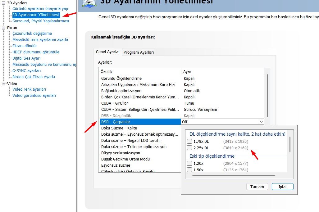

Bunun dışında aklıma gelen PUBG testi yap. PUBG çok zorlar çünkü hem ekran kartını hem de işlemcini. Önce Nvidia denetim masasından DSR çarpanını 3840x2160 yapıp 4K çözünürlüğünü aktif et. Sonra oyunu ayarlardan 3840x2160 çözünürlükte seçip tüm ayarları maksimum yaptıktan sonra oynamayı dene bir kaç dakika. Eğer bilgisayarın reset atarsa güç kaynağın sıkıntılı olabilir.

istersen dene 4k çözünürlükte. bilgisayar reset atarsa güç kaynağın problemli olabilir.
Deniyorum şimdi
7 dakika boyunca, 4k ayarlarda ve ultra çözünürlükte oynadım ve bi sıkıntı çıkmadı. hatta çok az kasmalarla oynadım yani 1-2 saat oynasam rahatsız etmezdi bile
