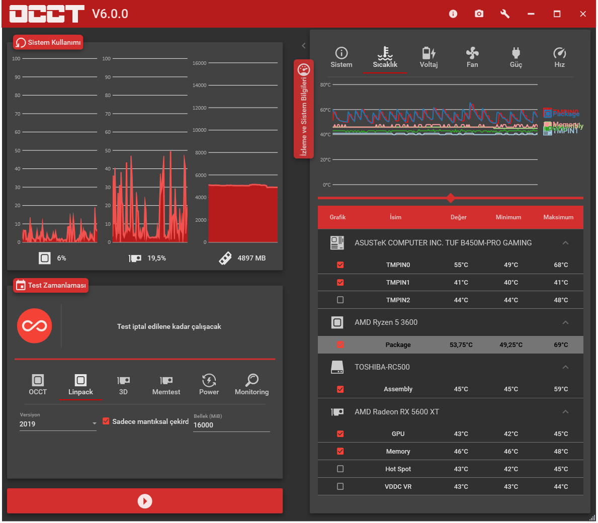

işlemci şey oluyor bide bir anda 50 derece de boşta 60 a çıkıyo bir anda son ra tekrar 50 ye düşüyor oyunlarda ise fortnite en son 70ereceyi gördüö
70 normaldir.

Dalgalanmalar olabilir boşta 50 derece çalışıyor bilmem hava akışı önemli mi ama bende 3600 boşta 46'ı geçmiyor.
