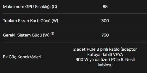

80 derecenin altı normal oyun sırasında. RTX 5070 ve RTX 5070Ti için kritik sıcaklık 88 dereceden sonra başlıyor.

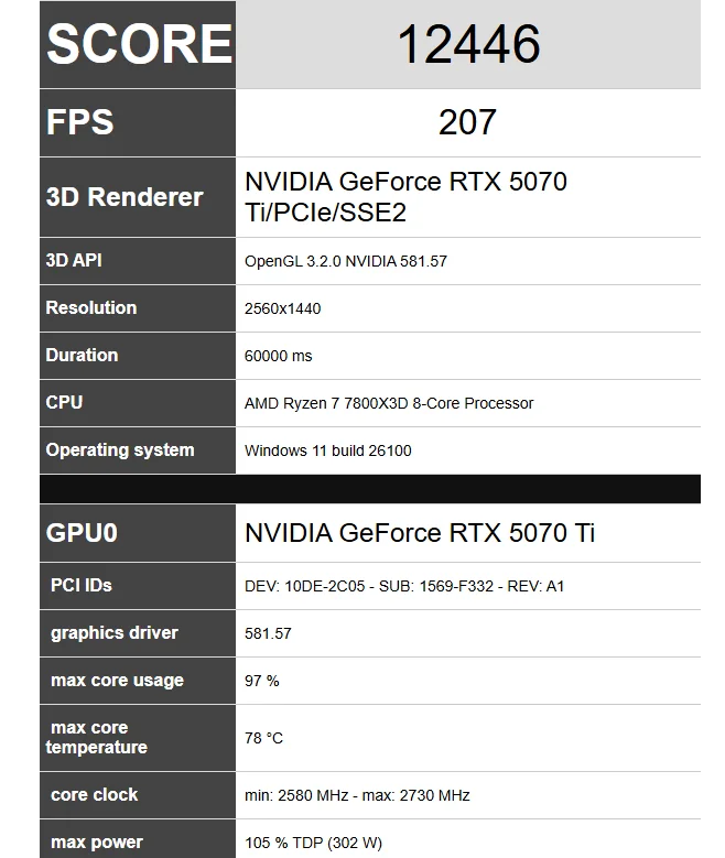

Geçen ay gamegarajdan Palit RTX5070Ti GAMINGPRO-S kartlı AIGO DS900 kasa ile bir sistem almıştım. Masaüstü sistemlere yeni geçtim ve ısı gibi konularda pek bilgim yok. Bu kartın webte ısı testlerini izlediğimde hep 95-98 yükte 60-63 dereceler görüyordum. Fakat ben oyun oynarken yine aynı yüklerde 70-73 derece gibi rakamlar alıyorum. Bu konuda beni aydınlatabilecek arkadaşlar varsa çok sevinirim. Aşağıda bir de Geeks3D testi yaptım. Bu arada oyunda belirttiğim sıcaklıkları verirken fanlar yaklaşık %40 yükte çalışıyor

Konuyla ilgili uzun emek ve yardımlarınızdan dolayı yazmayacağım deseniz de bir güncelleme yapmak istedim. Araştırmalarım sonucunda undervolt yapmayı öğrendim ve deneme-yanılma yöntemiyle, normalde tam yükte 1070 mV ile çalışan kartı 875 mV ve 2800 MHz olacak şekilde ayarladım.
Bu ayarlamalardan sonra sıcaklıklarda ciddi bir düşüş, performansta ise artış elde ettim. 3D stress testinde %99 yükte 80 °C ve 203 FPS alırken, 875 mV ile 73 °C ve 230 FPS değerlerine ulaştım. Oyun testi olarak MSFS 2024’te 2K Ultra ayarlarda FG 4× açıkken 72-74 °C civarında çalışan sistemim, FG 2× açıkken 62-63 °C seviyelerine kadar geriledi. FG 4× aktif olduğunda sıcaklık değerleri 55-60 °C aralığına kadar düşüyor.
