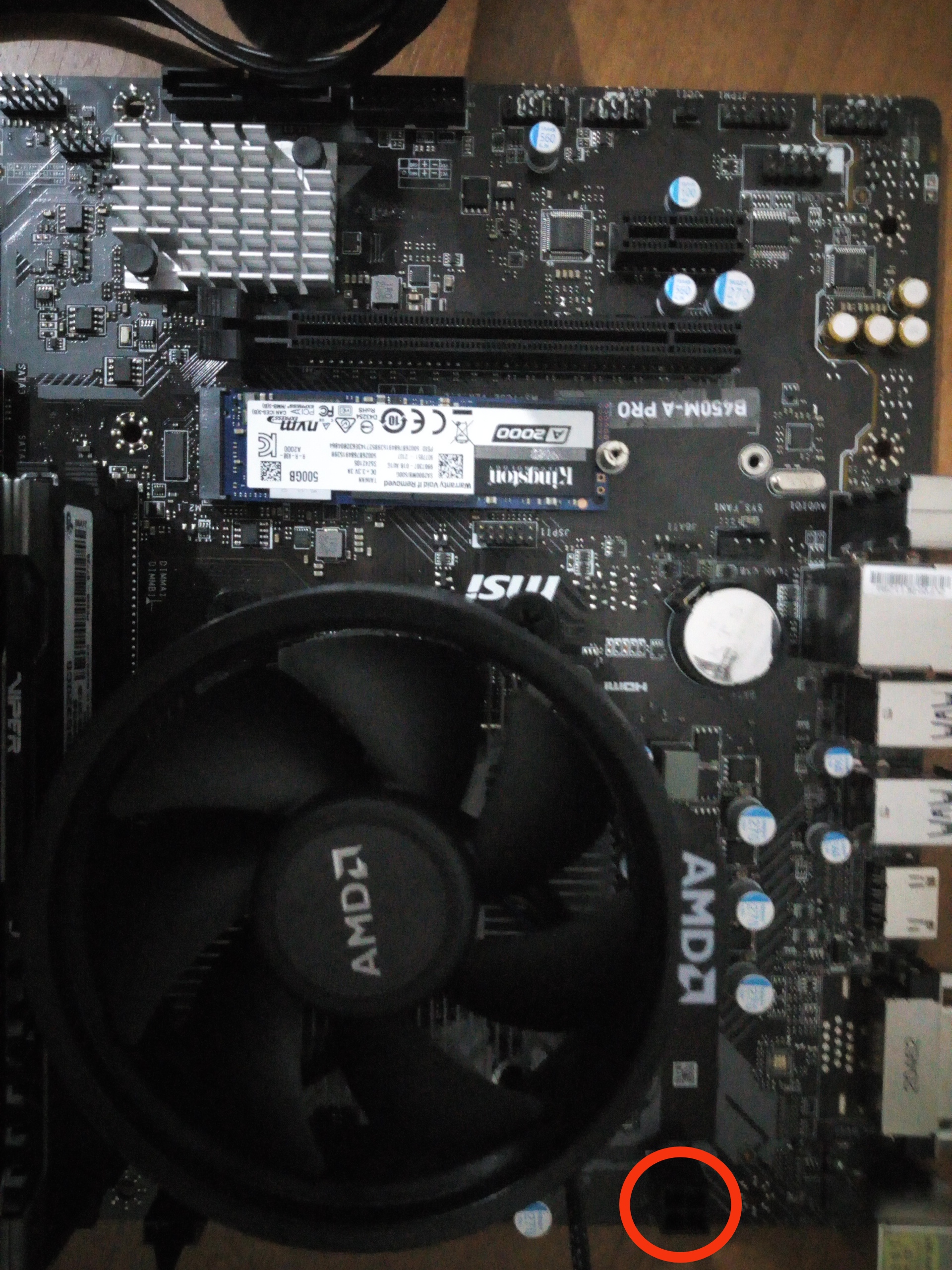

Bende b450 m a pro var PSU da sharkoon 500 w shp 80+ broze bir psu kasayı toplayım dedim ama psu dan 2 tane kablo takabildim o kadar diğerleri uyuşmuyor sonra çalıştırdım ne psu çalıştı nede başka bişey parçalarmı bozuk sizce ?

Bursa hangisine ne takıcağımı bilmiyorum
PSU'da ki 24 pin kablosunu Ramin yanındaki slota takacaksın.
Psu'dan gelen CPU kablosunu ise kırmızı ile işaretli yere takicaksın.
Ayrıca M2 SSD'de neden yükseltme vidası yok yoksa yanlış mı görüyorum?
Sistemin tam özelliklerini yazar mısın?

Anladığım kadarıyla ekran kartı yok.
O zaman sadece dediğim bağlantılar yeterli olacaktır.

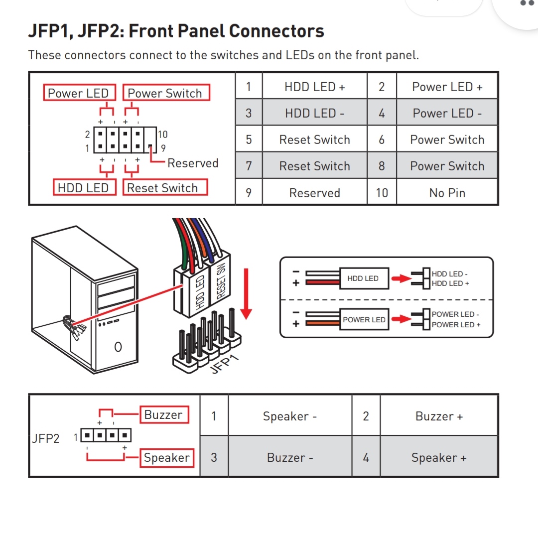

Dediğim bağlantıları yaptıktan sonra anakartın alt tarafında bulunan POWER pinlerini tornavida ile birbirine değdirmen lazım.
PSU şalteri açık mıydı?
Power pinlerine anakart kitapçığından bakabilirsiniz.
Açık psu da ben powarı nasıl yapçağımı bilmiyoeum
Anakart kitapçığına bakarak nerde olduğunu bulabilirsiniz şu an bende net olarak bulamadım :(
Anakartın altında POWER SW yazan yer olması lazım.
Power switch kırmızı işaretli yer .
