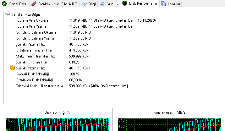

Dosya aktarımı sırasında HDD Sentinel ile aktarım hızını kontrol ettim. Vaat ettiği hızlara ulaşıyor diyebiliriz.

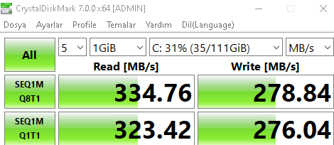

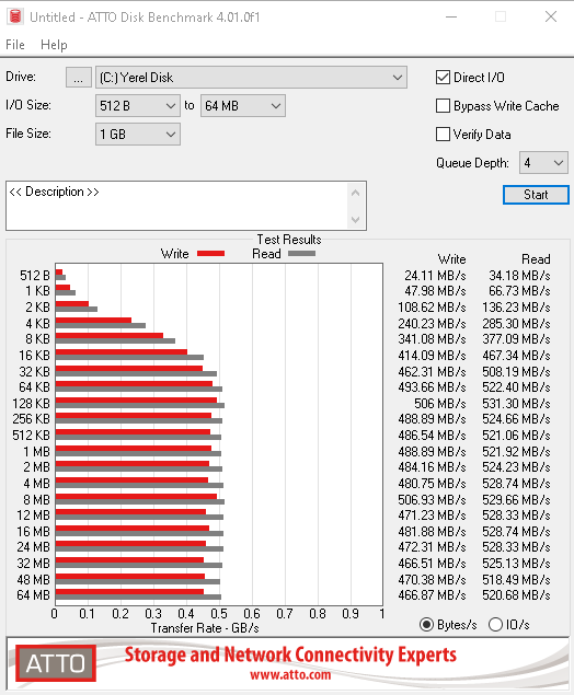

Crystal Disk Mark'ta hızlar 300 MB/s civarı çıkıyor.

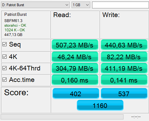

Bunu da Patriot'a mail attım, hız değerlerimizi yazarken ATTO'yu temel alıyoruz dediler. Bir de oradan denedim, vaat ettiği gibi 500 MB/s hızlarına ulaştım. Günlük kullanımda da bana bir sorun çıkartmıyor.

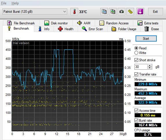

Büyük dosya transferlerinde nasıl bir performansı var diye HD Tune'den 30 GB test yaptım.

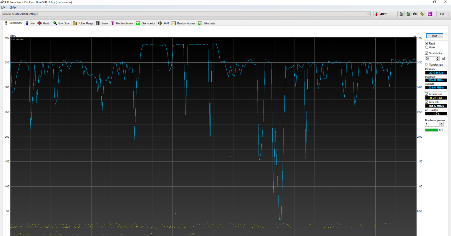

Arada kalınan rakibi Apacer AS340 ile karşılaştırmak için @Alper140'den değerlerini istedim. Crystal Disk Mark üzerinden 240 GB modelde 500 MB/s civarında hızlar alıyordu fakat HD Tune'de sonuçları dalgalı çıktı.

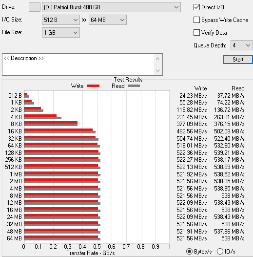

Çok inişli çıkışlı, ortalama hızları ise Patriot ile aynı sayılır fakat minimum değerler düşük ve maksimum değerler o kadar yüksek değil. Bu da Patriot'un 120 GB modelinin bile Crystal Disk Mark'ta anlık hızı düşük olsa da daha stabil bir aktarım yaptığını kanıtlıyor. 480 GB modellerinde zaten bu hızlar 500 MB/s civarında oluyor, çok daha stabil ve hızlı.

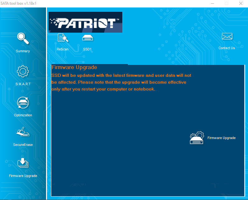

C) Yazılım:
Ürünün aynı zamanda yazılımı da var, buradan indiriliyor. Sol alt tarafta bulunan "Toolbox" adlı yerden.

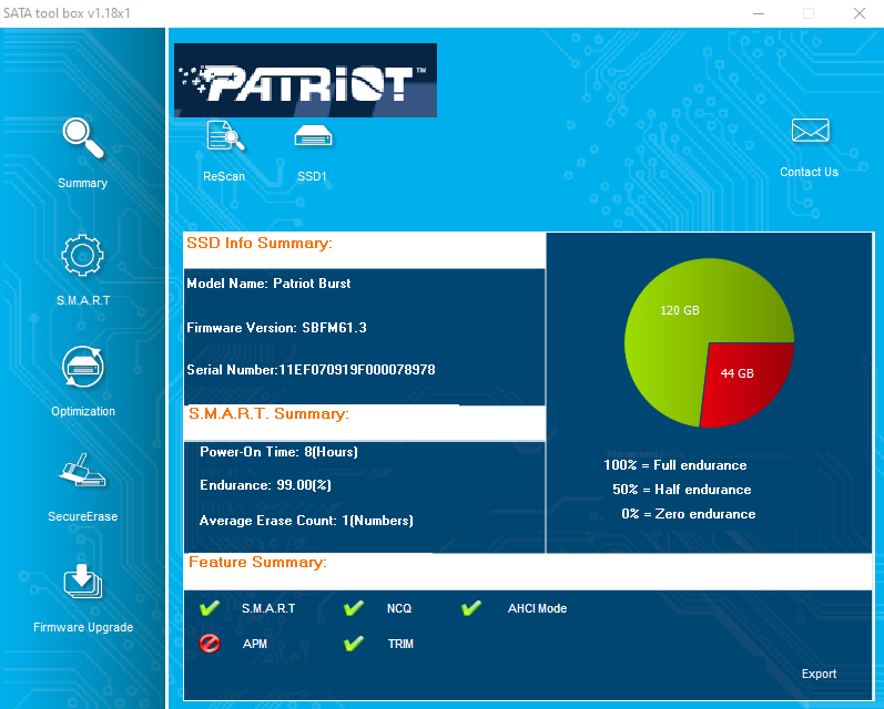

Ürüne bir günde yaklaşık 250 GB veri yazdım sırf test için, sağlık hemen %99'a düştü. Biraz bakınca çoğu kişide hızlıca %99'a düştüğünü gördüm, daha fazla düşmezse sıkıntı yok. Yazılımı açınca böyle bir görüntü bizi karşılıyor, genel özeti veriyor.

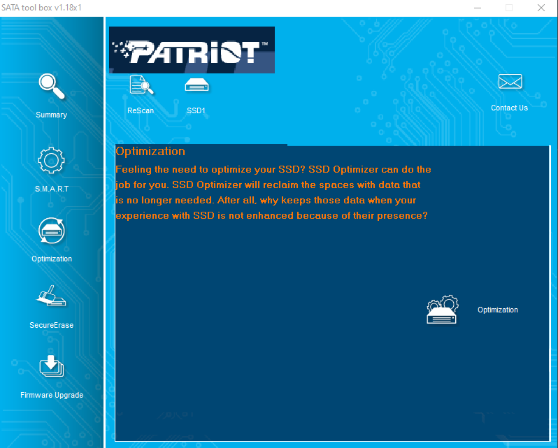

"Optimization" kısmında diski bir tıkla optimize ettiğini iddia ediyor.

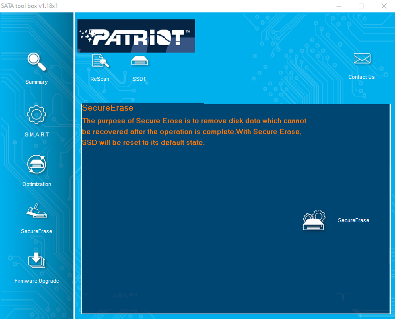

Secure Erase kısmından diski arkada bir şey kalmayacak şekilde biçimlendirebiliyoruz. Hızları da düzelttiğini iddia eden var.
"Firmware Upgrade" kısmından Firmware güncelleyebiliyoruz.

1-3 GB dosya aktarımı sırasında Hard Disk Sentinel ile aktarım hızını kontrol ettim.
Sunduğu hızlara ulaşıyor sayılabilir, bir sıkıntısı yok.
Bunu da Patriot'a mail attım, ATTO'yu temel alıyoruz dediler.
Hızları ona göre yazıyoruz, yukarıda da gösterdiğim gibi ATTO'da hızları veriyor.
Crystal Disk Mark üzerinden 240 GB modelde yaklaşık bu hızları alıyordu.
HD Tune'de sonuçları böyle çıktı. (Sağ tıklayıp görüntüyü yeni sekmede açın.)
Gördüğünüz üzere çok inişli çıkışlı, ortalama hızları ise Patriot ile aynı sayılır.
Fakat minimum değerler düşük ve maksimum değerler o kadar yüksek değil.
Bu da Patriot'un 120 GB modelinin bile daha stabil bir aktarım yaptığını kanıtlıyor.

Ürüne bir günde yaklaşık 250 GB veri yazdım sırf test için, sağlık %99 oldu 8 saatte. :ROFLMAO:
"Secure Erase" kısmından diski arkada bir şey kalmayacak şekilde biçimlendirebiliyoruz.
