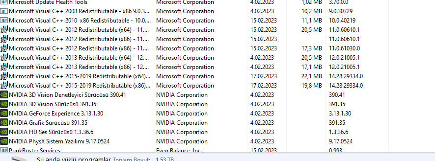

Oyun oynarken veya video izlerken aniden pc donuyor klavye/mouse gittiği için kasanın güç tuşundan kapat aç yapmam gerekiyor. Normalde windows+shift+ctrl+b yapınca ekran kartını resetliyor ama bu donma durumlarında bu tuş kombinasyonu da çalışmıyor. LÜTFEN YARDIM
Sistem: Anakart G41T-M7
İşlemci: Q9400 quad core
BELLEK: 4X2 8gb ddr3
Ekran kartı: gt 730 ddr3
500 gb harddisk
NOT: İŞLEMCİYİ YENİ DEĞİŞTİRDİM VE 4 GB RAM EKLEDİM BU ANİDEN DONMA OLAYLARI BU UPGRADE LERDEN SONRA OLDU. RAM TARAMASI YAPTIM SIKINTI GÖZÜKMÜYOR İŞLEMCİ SICAKLIĞI BOŞTA 40-45 DERECE YÜKTE 60-70 DERECE STRES TESTİNDE DE BİR SIKINTI GÖZÜKMÜYOR, HARDDİSK SAĞLIĞINA 2 FARKLI PROGRAMDAN BAKTIM İKİSİNDE DE %98 DE GÖZÜKÜYOR. BÜTÜN DRİVERLAR VE WİNDOWS GÜNCELLEMELERİNİ YAPTIM. (EKRAN KARTININ SÜRÜCÜSÜ 391.35)

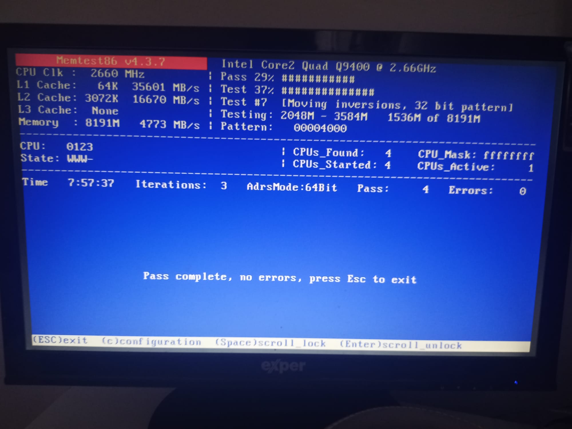

Hocam minidump dosyalarını klasör yapıp attım doğru mu attım bilmiyorum. Memtest te yaptım 8 saat sonra kapattım. HD Tune sonuçlarını zaten atmıştım. HD Tune da yarıya gelmeden mavi ekran yediği için tam testi atamıyorum kusura bakmayın
