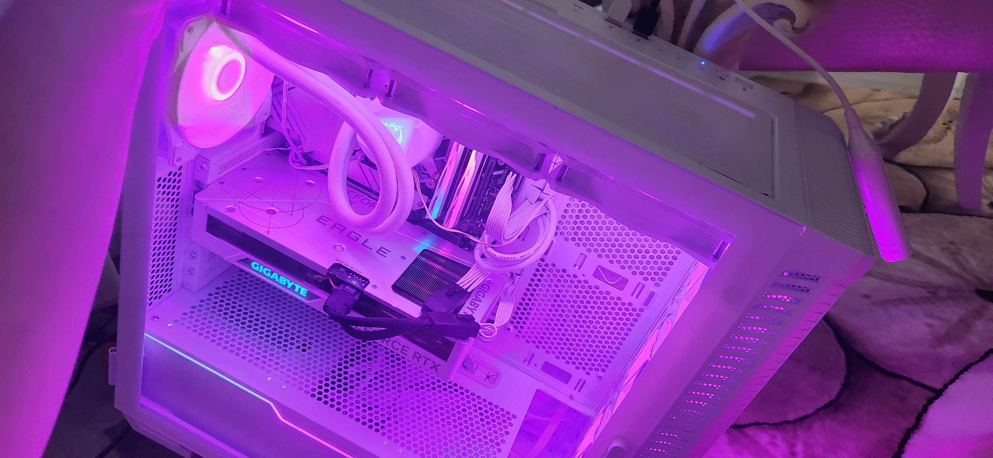

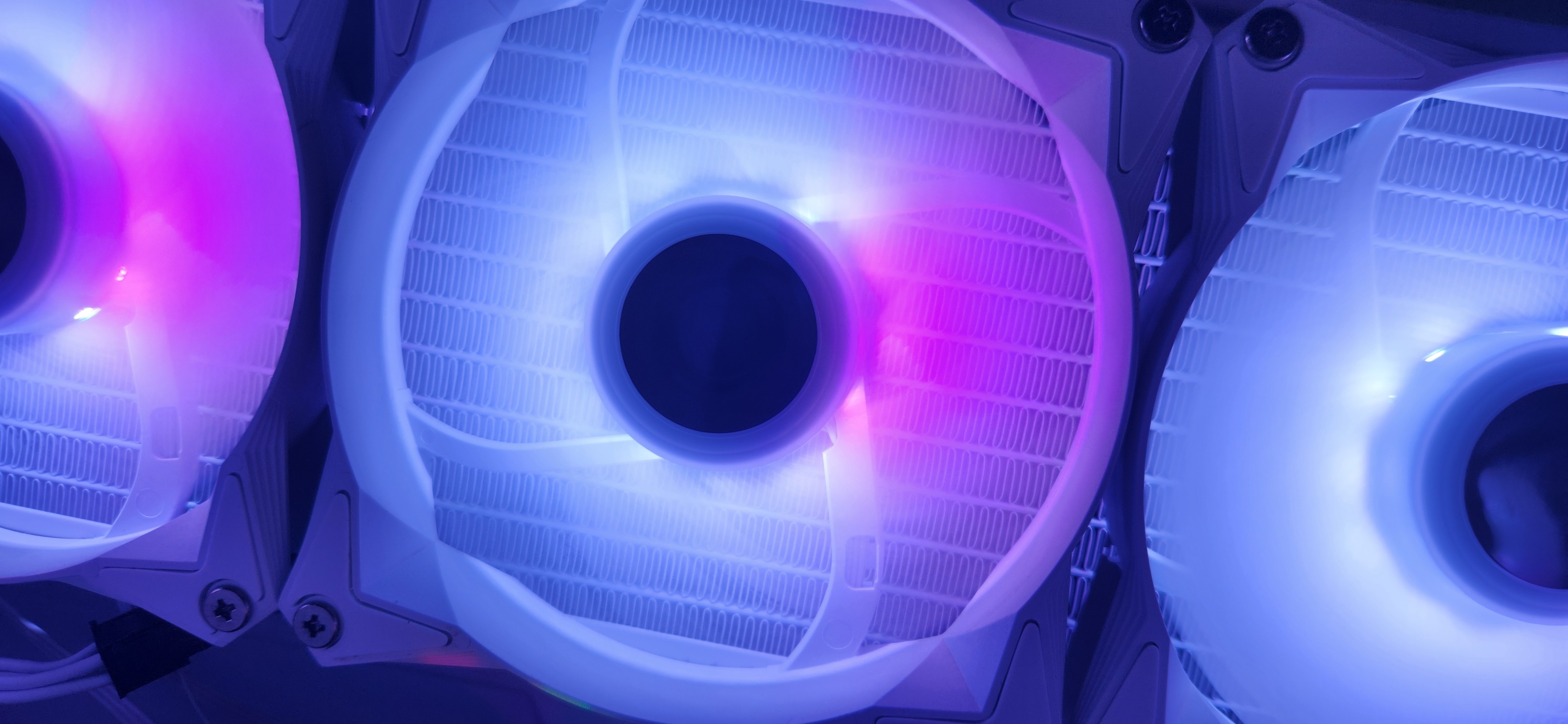

Hocam bide garip bi ses var sıvı soğutma fanında
Nasıl bir ses hocam ? Hiç elektrik gitti mi siz kullanırken, güç kaynağınızdan da ses vs geliyor mu ?
Tırrzz gibi nedense atamıyorum ama şöyle tutunca ses kesiliyo
https://streamable.com/etlraa şöyle

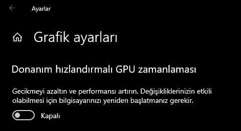

Hocam biraz daha bakındım internette de, tarayıcı ayarlarında ve Discord kullanıyorsanız Discord'da Donanım Hızlandırma var, onu kapatın. Bir de Windows ayarlarında bu aktifse kapatın. (Ayarlar Sistem Ekran Grafik ayarları)
Hocam windowstaki bu ayarı başka biri de söylemişti işe yaramadı.
