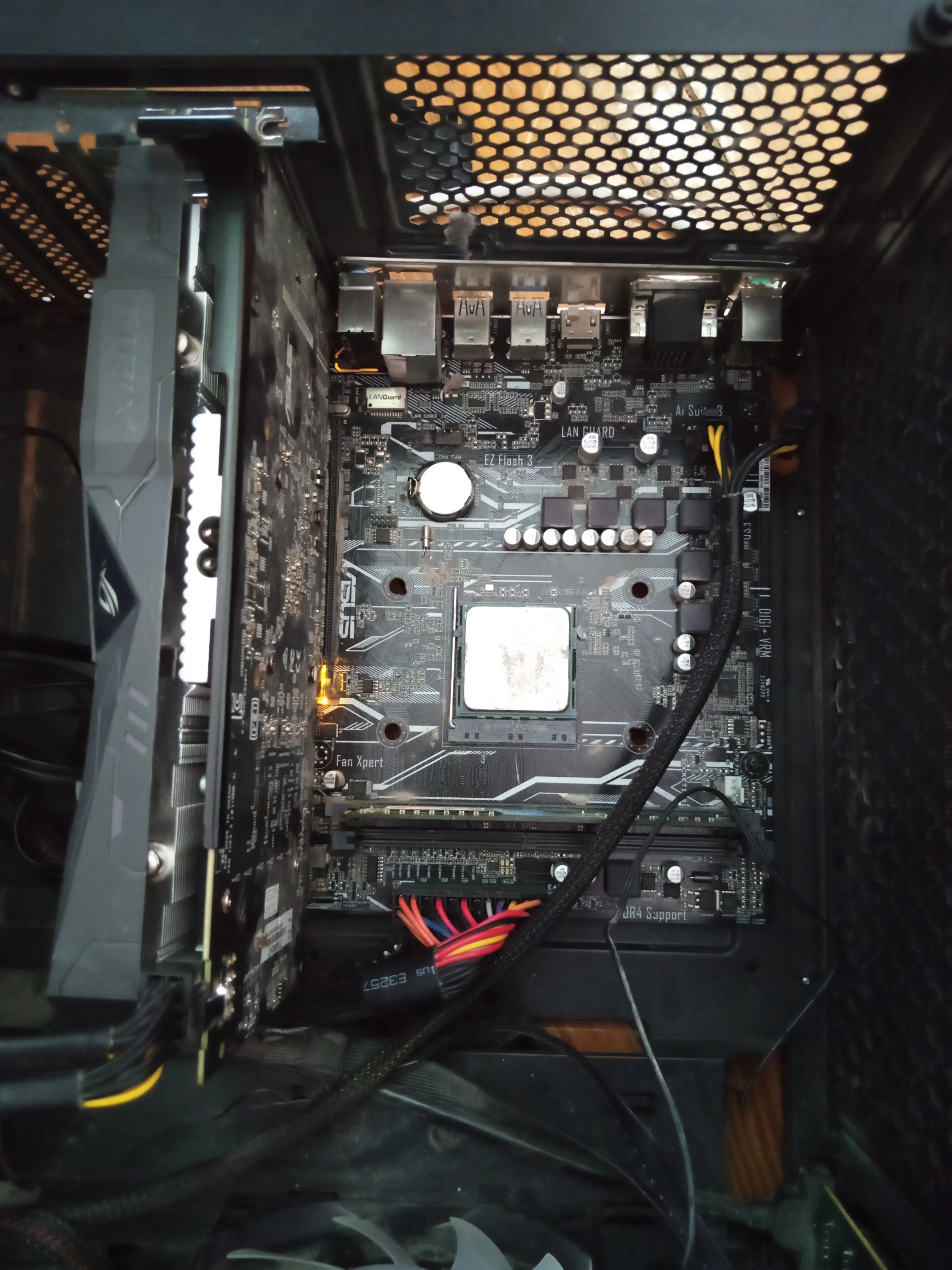

Tüm kablolar takılı muhtemelen yanlış yere de takılı değil bilgisayarı başlattığımda hiçbir fan dönmüyor hiçbir şey değişmiyor sadece güç kaynağı takılıyken çıkan ışıklar var onlar durmaya devam ediyor tüm kabolar fotoğraflarda gözüküyor ram taktım yandeki şey kitlendi bu ramle alakali sorun yok demek sanirim ekran kartindada Beyaz kucuk bir ışık var ram zaten takili sorun nerde bulamiyorum
f_panel pinleri'ni tekrar kontrol edin olmadı Tornavida ile iki power pinini kısa devre yap azcık dokundursan yeter. sistem çalışırsa sorun power tuşundadır.
Olmadı, sistemi kasadan komple çıkar dediğimi bir masada karton üstünde dene. kasadan bağımsız çalıştırmayı dene.
Ekran kartından beyaz ışık geliyorsa ekran kartına güç gitmiyordur.
Merhaba pc yi tamamen ana kart ekran karti ve tabii ki ana kart uzerindeki kablolarla sokmem gerekti ram i de soktum geri taktim hepsini ama çalışmadı yardım lazım acilen
Hepinize tesekur ederim şu birsuru tek tek kablosu olan seyleri yanlis takmışım takılma sırası oldugunu bile bilmiyodum izleyince gordum + lara - lere gore takmak lazımmış sağolun
