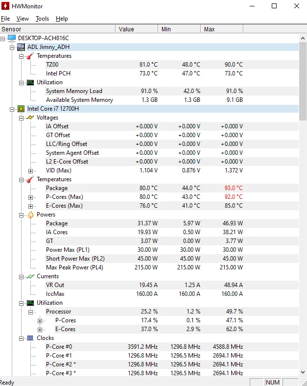

Hocam Intel XTU'da yaptığı ayarı BIOS sebebiyle uygulayamamış sanırım Throttle stopla ayarladım 20 derece falan düşüş yaşadım boşta (60larda geziyordu 40-50 aralığına kadar düştü ) oyunda ise 93 derecelere çekebildim.

Hocam yanlış yapılacak bir şey yok ortada zaten sıkıntı orada gözüktüğü üzere pumpout yok. Tüm bilgisayarı açtığımla aynı şekilde geri toplayıp kurdum. Zaten ben yapmadan önce de 97 derecelere 98 derecelere çıkıyordu.

Yükte 90 olması normal 12700 kullanıyorsun ama düşmesi iyi artık yanmıyor

hocam valla gpt sağolsun yaptık bir şekil de sen de sağol cidden yardımcı oldun bir sorum olacak sadece bu pl1 pl2 değerlerini sırasıyla 30-45'e düşürdüm 45-50 yapayım mı kalsın mı böyle performans farkı hissediliyor çünkü eskiden 90-115'ti

Isınma sorununu çözmeden artırma derim tekrar bi dene ısı yine çıldırıyorsa böyle biraz devam et throttle iyi değil
