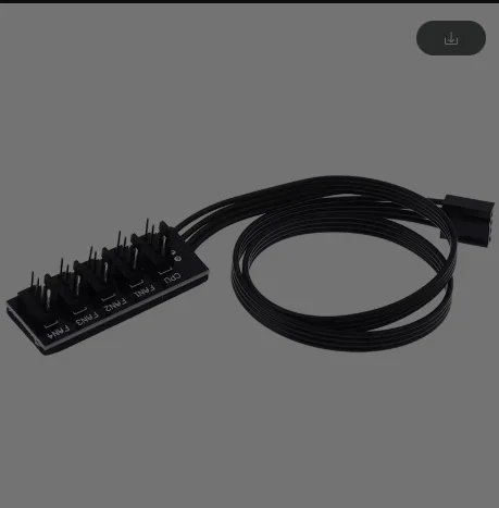

Arkadaşlar yeni sistemin montajını yaparken kasamda önde 3 arkada da 1 fan olmak üzere 4 adet 3 pinli ran var ama b650m r anakartimda 2 adet fan girişi var yani 2 fan boşta kalıyor bunun için sanırım fan coklayicilar varmış kullanan ve ya bu tarz bi sorunu başka türlü çözen varsa yardımcı olabilir mi acaba öndeki 3 fan rgb ama fazladan kablosu falan yok.

Bunun hesabını şu şekilde yapıyosunuz diye hatılrıyorum, anakartın datasheetinde pin başına düşen maksmum voltaj ve amper oranları var. Bu oranlara göre pin başına takabileceğiniz maksimum fan sayısını hesaplayabiliyosunuz. Marka model yazın anakart ve fanlarınızın, gpt size hızla hesaplar zaten. Baktınız pinleriniz 4 lü fanı destekliyo, ozaman almayı düşündüğünüz ürünü alabilirsiniz. Ama yok pinleriniz maksimum 2-3 fan takılabilcek düzeydeyse o zaman satadan güç alan arkadaşın önerdiği tarzda bişey almanız lazım. Mesela benim anakartın pinleri 4 hatta 5 fan kaldırabilcek düzeyde olduğu için 4 tane system fan pinlerine 2-2-3-3 şeklinde bağlamıştım.
30TL ye aliexpress den almıştım zamanında.
Aynı buna benziyor. Ucu anakartda ki port a giriyor. Bu şekilde tüm fanlar aynı sokette çalışıyor. Benim mesh taraf fanları buna bağlı, bi sıkıntı çıkmadı şimdilik. 3 yıl olcak. 3 fan takılı A520MK anakartım.

Bu sistemlerin tek sıkıntısı, fan ayarlarını ince yapman lazım. Biraz fazla ayarlayınca 3 fan da aynı hızda olduğundan gürültü oluyor. Bide anakart dan fan modunu pwm yap kesinlikle auto da kalınca sapıtıyor.

Hocam bu ürüne on taraftaki 3 fanı da takabilir miyim birde anakartin hangi bölümüne takıyoruz bunu birde üründe 4 pin diyor benim fanlar 3 pin

Dediğimi chat gptye yazıp doğru bilgiyi alabilirsiniz. Durumun psu yla alakası yok. Anakart pinkeri ile alakası var. Fanlarınız 3 pinse ARGB değil RGB. Sanırım rgblerde fan devir kontrolü yapılamıyor. Arkadaşın attığı argb coklayıcı size fazla olur gibi
Şimdi yazdım 3 fan için sorun olmaz dedi gpt, arkadaşın attığı dediğiniz ilk atılan hub olan mi fazla olur, y splitter denilen coklayici atan arkadaşın ürünü hakkında bi bilginiz var mı acaba

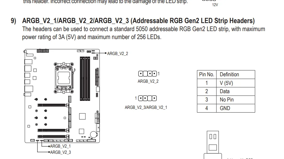

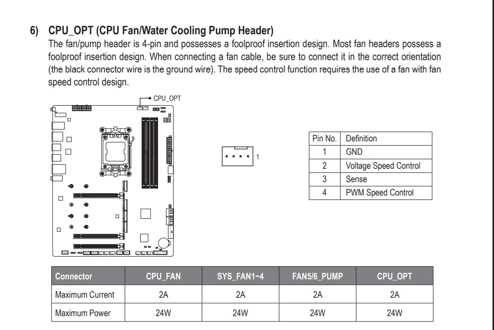

Hocam benim anakartım X870 Aorus Elite , kasamda ise 4'ü kasa 3'ü sıvı soğutma için toplam 7 adet Corsair RS120 fanım var.Baktığımda anakarttaki ARGB portları 3A,SYS fan/CPU fan gibi yerler 2A'ya kadar destekliyor.Fanlara baktığımda Power Draw 0.4A gözüküyor.
Ben 4 kasa fanını birbirine daisy chain yapmak aynı şekilde sıvı soğutmadakileride birbirleriyle daisy chain istiyorum ve 1 portu boş bırakmak istiyorum çünkü ilerde altada 3 adet fan takma planım var ve anakartımda sadece 3 adet argb portu bulunuyor bundan dolayı 1 adet sys fan ve 1 adet argb portunu boş bırakmalıyım.Yaptığım hesaba göre 4 adet fanı birbiriyle daisy chain yapabiliyorum değil mi? Ben yanlış bir hesap yapmadım?

Hocam yanlış hatırlamıyorsam 3 pinli modeller kontrol edilemez oluyordu, ama eğer pin delikleri yan yana ise yani aralarında 1 nokta boşluk yok ise gene takarsınız. Benim kasada 2 tane 4 pinli 1 tane 3 pinli var. Hepsi bu çoklayıcıya bağlı. Tek fark 1 tane fanımı kontrol edemiyorum, güç alıyor sadece.
