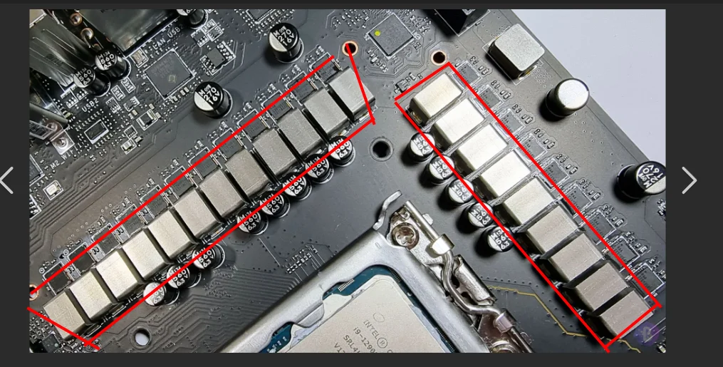

Anlık bir takılma gibi 2-3 saniye oluyor, sonra 5-10 dakika olmuyor ama arada olmaya devam ediyorsa ısınma kaynaklı olabilir. Benzer sorunu yazın yaşadım. Bende de 5700X, 4060, 2x16 GB bellek ve iki tane 1 TB M2 SSD var. Isınma kaynaklı olduğunu da kasanın yan tarafını açınca fark ettim. VRM'larda soğutucu olmayan giriş seviyesi bir anakart var. VRM'lar kendini soğutamadığından yazın saçmalıyordu. Şu an gerçi havalar soğudu, ama yazın hem masaüstü hem oyunlarda yaşıyordum.

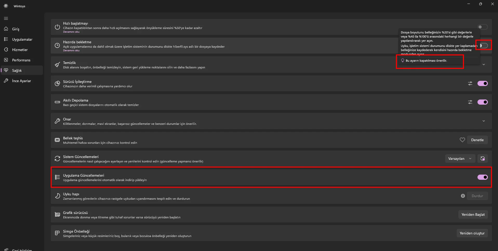

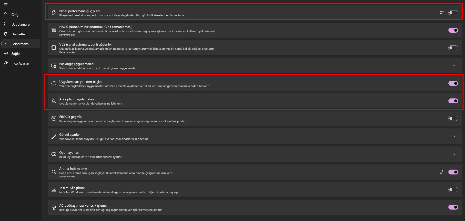

Buna ek olarak ben Wintoys ile bazı ince ayarlar yapıyorum. Bunları yapmanı da öneririm.
Performans ve sağlık kısımlarında, seçeneklerin yanındaki açma ve kapama butonuna gelirsen bu ayarın kapatılması önerilir veya açılması önerilir diye yazar. Çoğu zaman uygulamaya uymanı öneririm. Sadece kırmızı ile işaretlediklerimi öyle bırak.
Nihai performans sürekli sistemi yorduğundan ve Chipset sürücüleri, dengeli güç seçeneğini güncellediğinden gerek yok. Yani Windows, Chipset vb. sürücüleri sistemi oyun vb. göre gayet iyi çalıştırıyor. Bu biraz msconfig işlemci sayısını seç gibi gereksiz bir şey. Yani masaüstünde niye CPU en üst seviyede çalışıp sistemi ısıtsın, fazla güç çeksin hiç gerek yok.
Uygulamaları yeniden başlat ve arka plan uygulamaları, bildirimler ve bazı Store uygulamalarının düzgün çalışmasında sorun oluşturuyor. O yüzden kapatmayın.
Uygulama güncellemelerini de sistem yapsın. Sistemin bu tarz şeyler için yeterli ve açıkcası bu ayarın oyun vb. sırasında zaten kendini uykuya alma gibi özellikleri var. Yani zırt pırt bir şeyler indirmiyor. Store uygulamalarını güncelliyor bu arada. Hızlı başlatma da SSD olduğundan gereksiz galiba hazırda bekletmeyi kapatınca o da pasif duruma düşüyor.

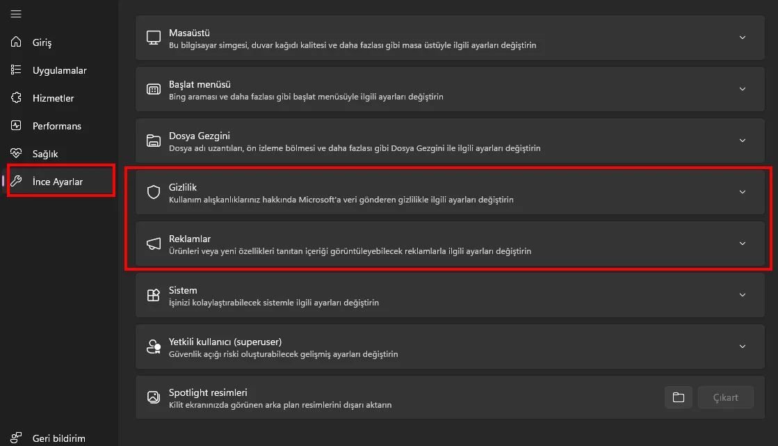

İnce ayarlar kısmında Gizlilik ve reklamlar kategorisindeki her şeyi kapatmanı öneririm. Veri çeken, reklam gösteren vb. ayarları kapatıyor. Reklamlar kısmındaki bazı ayarlar başlat menüsündeki görselleri değiştirebilir. Veya sol alttaki hava durumu vb. değişebilir. Okuyarak karar verirsin.

Isınma sorunu konusunda VRM'ların ısındığını belirttim. Yani işlemcideki soğutucu ile alakası yok. İşlemci soğutucusu VRM'ları soğutmuyor. Bende sıvı soğutma var, işlemci oyunlarda 40 derece falan görüyor. Ama işte kasam iyi soğutamıyor ve anakartın VRM'lerinde soğutma blogu yok. Alırken aslında bunu akıl etmem gerekirdi, yükseltme de yapmıştım. Genelde orta seviye anakartlarda bunların üstünde alüminyum bir tabaka ve arasında termal pad oluyor. Yani ısıyı dağıtabiliyor. Fanlar ise içerdeki sıcak havayı atıyor, aşırı sıcaklarda tamamen işe yarayamıyor.
İlk yorumda yaptığım şeyi yazmışım, şunu yapın demediğim için herhalde dikkate almadınız. Kısaca yandaki cam paneli çıkarın ve açık kalsın. Havayı atabileceği şekilde masa, duvar vb. biraz uzaklaştırın. Düzelirse benim yaşadığım sorunu yaşamışsınızdır. Bunun çözümü VRM'lar için soğutucu blok almak, ama böyle kare kare satılıyorlar ve takınca durur mu emin değilim. O yüzden öneri yapamıyorum, ben de araştırdım. Veya VRM soğutucusu içeren bir anakart almak, daha iyi soğutan bir kasaya geçmek veya her türlü sıcak günlerde kasanın yan camını açmak.
