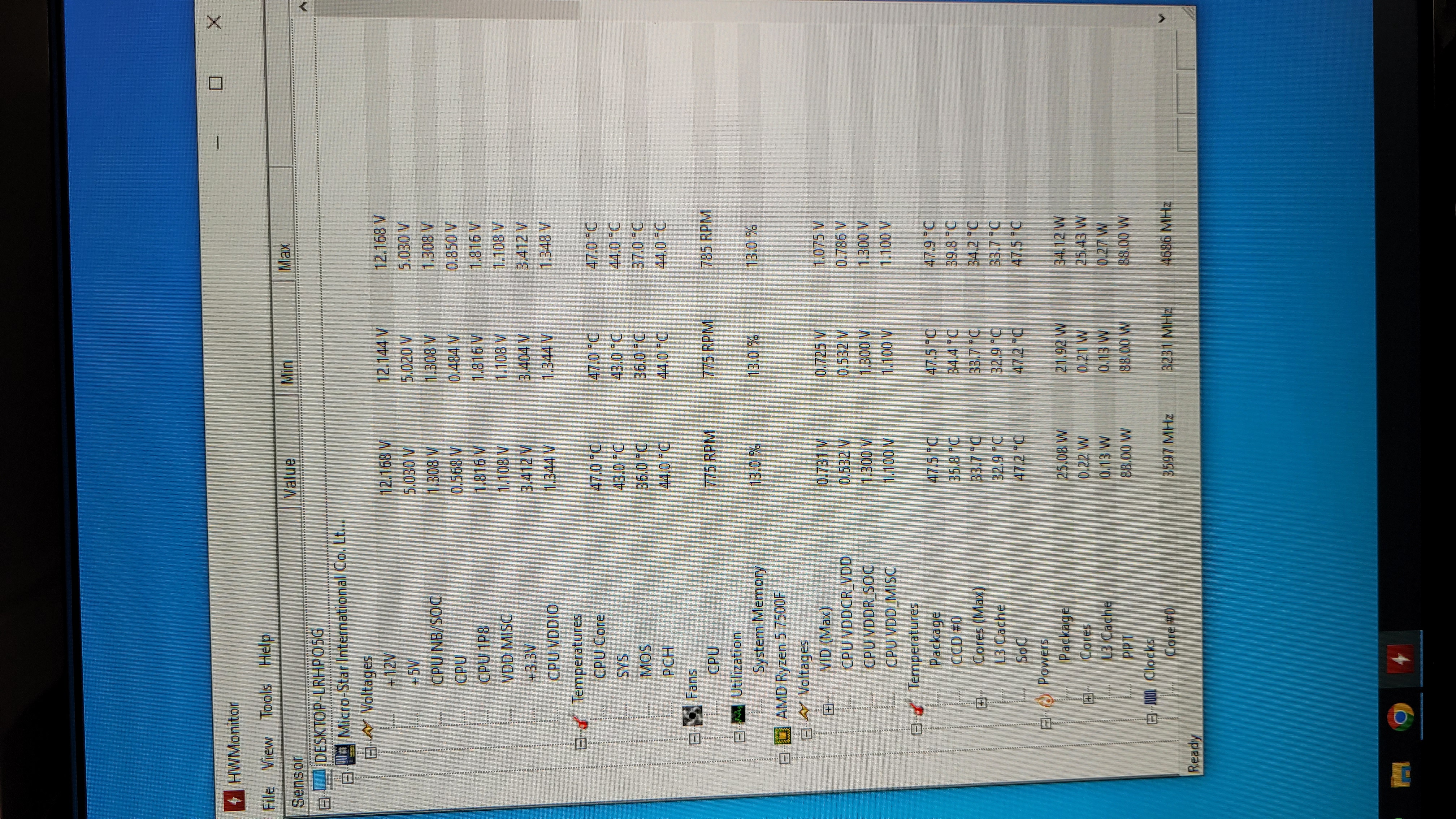

Boşta sıcaklıklar bu şekilde.

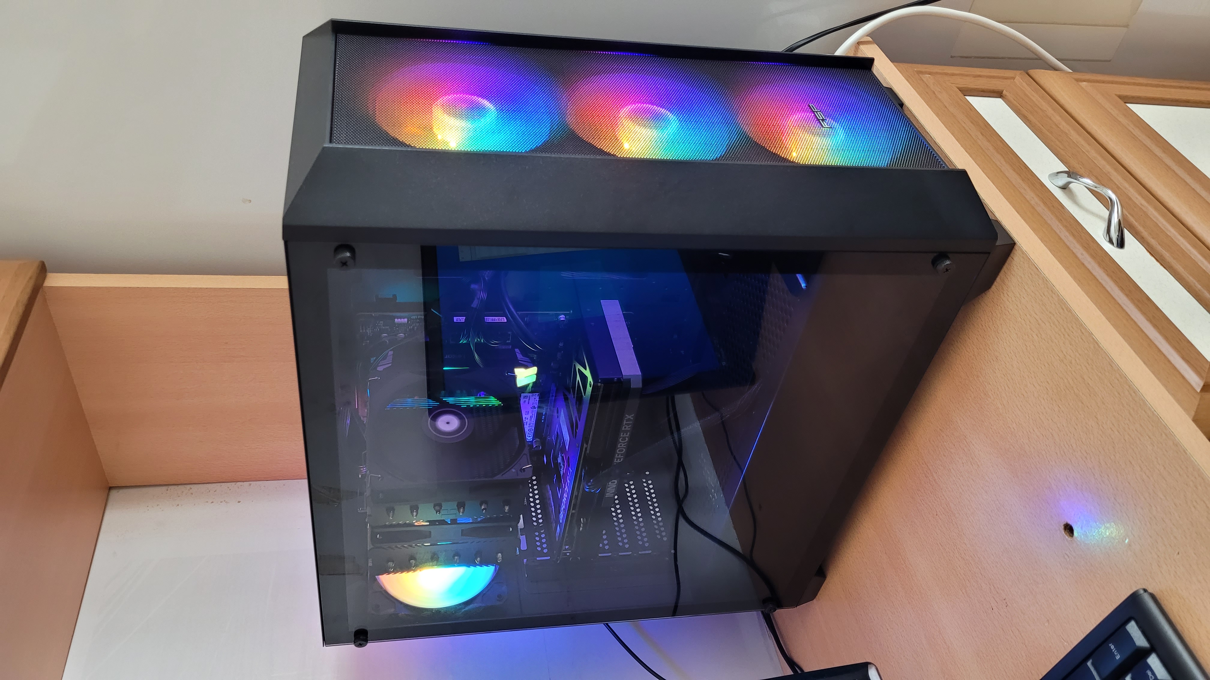

Kasanın konumunu da bu şekilde. Egzoz fanı ile masa arasında 1 karış boşluk var.

KASANIN KAPAĞINI AÇIP test yap birde giriş çıkış sağlanamıyor belliki
Arkadaşlar bir sorum daha olacak. Windows'ta güç seçeneklerinde yüksek performans seçili. Şimdi yine yük bindirdim ve 81 derece oldu. HWMonitör uygulamasında package ve ppt bölümünde max 88 W çektiği yazıyor. Bu işlemci 65W TDP değil mi? Nasıl 88 Watt'a çıkabiliyor ? Bu arada ilgilendiğiniz için hepinize teşekkürler.
