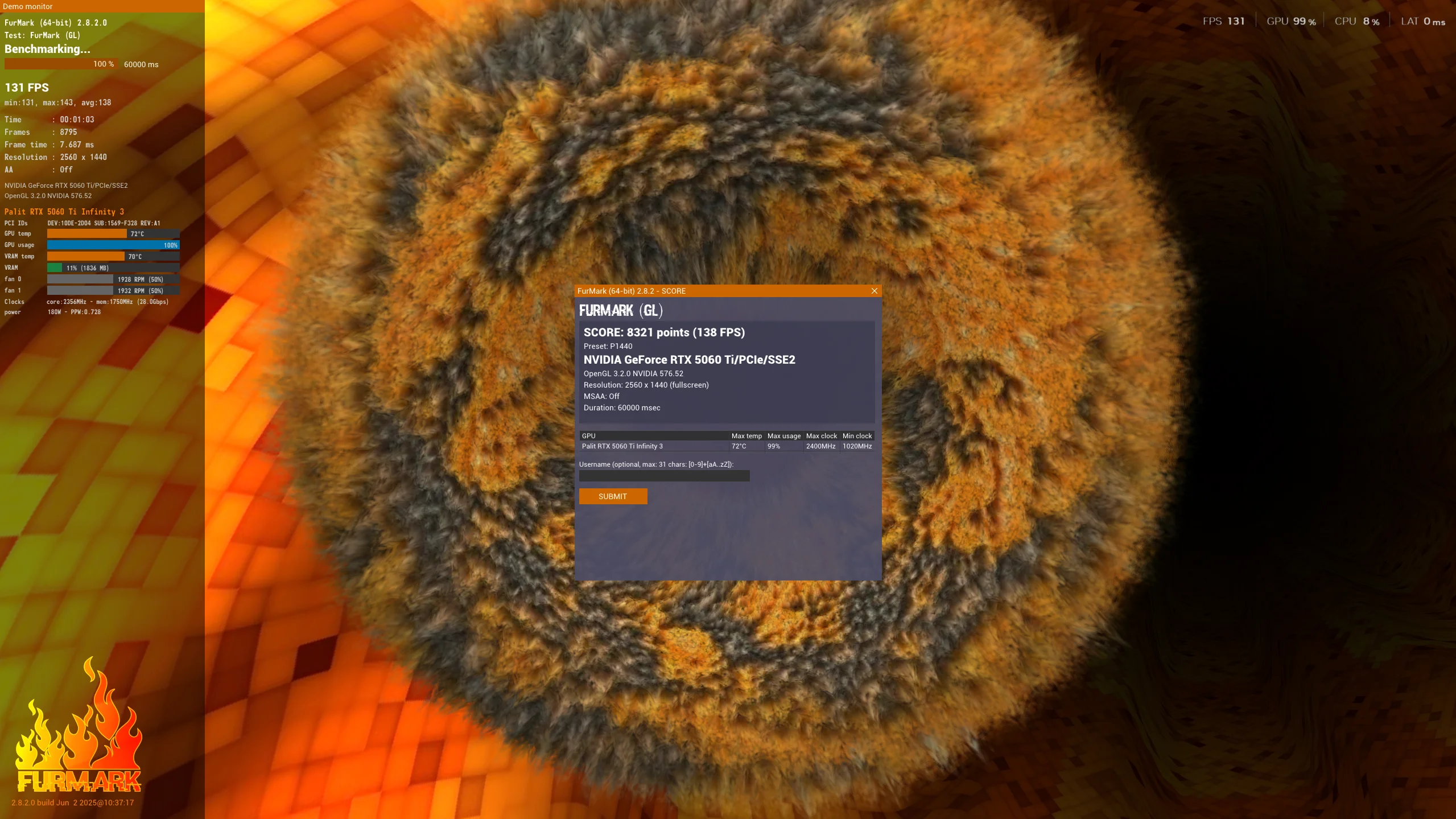

Merhabalar Donanım Arşivi'nin
PerfEdge 5A
isimli hazır sistemini aldım ve sistem testlerini gerçekleştirdim. Sizce test sonuçları nasıl?

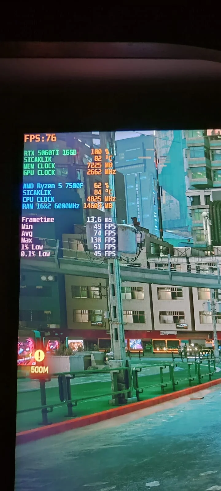

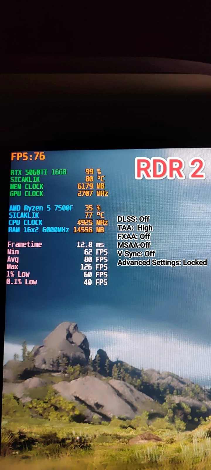

İki adet oyun testi "RDR2" "Cyberpunk 2077"

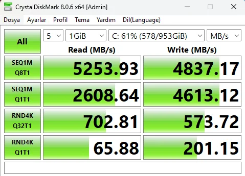

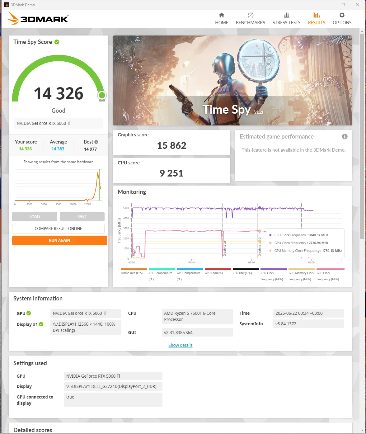

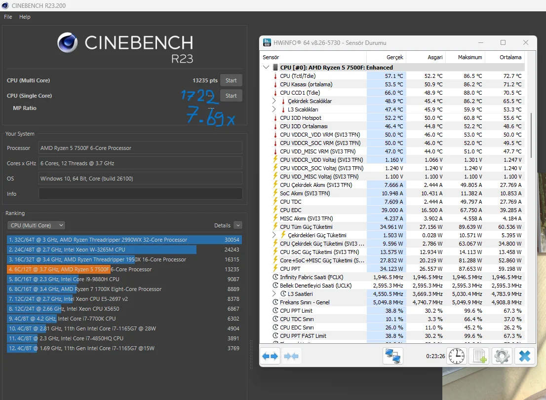

Ve 3Dmark, CinebechR23 Multi-Single Core, CrystalDismark, Furmark testleri mevcut.

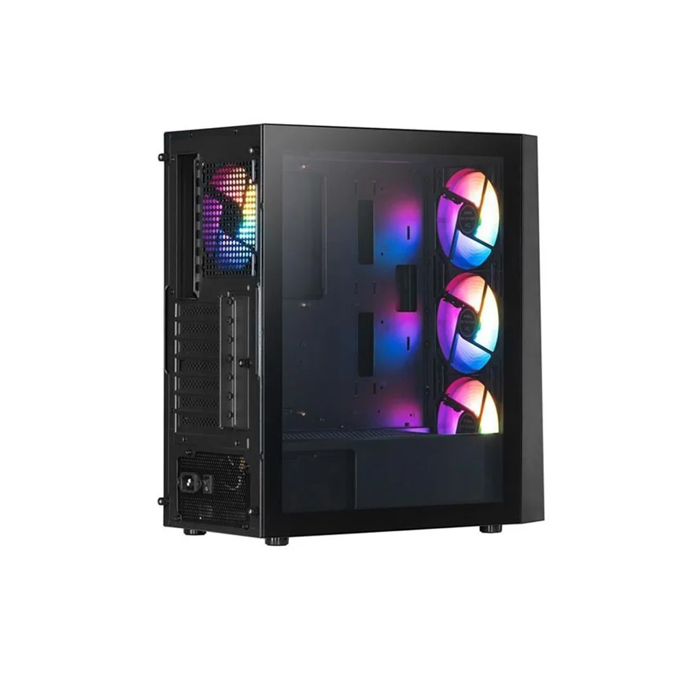

Soğutma performansı açısından kasanın örnek görselini yükledim.
    109.5 KB · Hit: 155
    131.8 KB · Hit: 107
    27.7 KB · Hit: 109
    315.9 KB · Hit: 141
    116.9 KB · Hit: 137
    111.6 KB · Hit: 140
    30 KB · Hit: 128

Hocam çok teşekkürler. Baktım, tek tek daha sonra yapay zekaya da yorumlattim sistemde bir sorun yok, internettekilerle aynı sadece oyunlarda ısınması çok mu diye kararsız kaldım. Cyberpunk, Rdr2 bu oyunlarda 80-82 hatta işlemci çok nadiren 85 i gördüğü oluyor yani işlemci ortalaması benim gördüğüm 81-82 ekran kartı ortalaması 78-81 arası. Bu değerler biraz fazla gelmişti ama emin olamadım

Evet dediğiniz gibi işlemci bi tık yüksek gibi bulunduğunuz ortam sıcaksa ve mevsim hava sıcaklığı yüksekken normal gibi geldi bana. İlerleyen zamanlarda phantom spirit alırsınız çözülür.

Hocam şehirde hava 35 derece, odanın daha sıcak olduğuna eminim. Ama olabilir bende biraz şüphelendim bu yüksek değerlerde
Normal hocam bence göze batan bir falso yok. Furmark %100 de bile 72 derece görmüş. Oynadığınız oyunlar hem işlemci hem ekran kartını sömüren türden. Keyfinize bakın. Zaten anormal bir durum olsa sistem kapatıyor kendini
Doğru hocam. Test 1 dakikalıktı aslında, şöyle 15 dakika bir denemek gerek belki

Hava soğutma şuan kullandığınızdan biraz daha iyi fakat bu mevsimde normal şimdi biri gelip klimalı odada bende 70 dereceyi geçmiyor diyebilir. Bir sürü etken var aynı işlemci farklı kasa kullanan kişinin sıcaklığı daha az yada daha çok çıkabilir.
Anladım. İnternette hava sıcaklığının işlemci ve ekran kartı sıcaklığı ile zerre alakası yok yorumları görmüştüm o zaman bu yorumlar gerçek dışı oluyor. Tamam hocam çok sağolun
