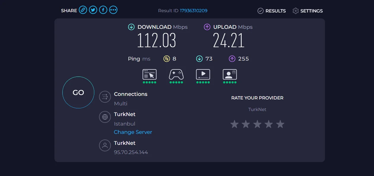

Arkadaşlar 1 ay içinde iki defa sıfırdan turknet aboneliği açtım 100mbt paket ve aynı altyapı ve aynı hız olmasına rağmen pingim yüksek çıkıyor ilk abonelikte 4ms iken şimdi 8ms acaba huawei modemi aldılar zte modem geldi onun etkisi var mı yoksa ip falan değişiyormuş gibi durumlardan mı oluyor anlayan var mı bu işlerden pingimi 4 ms kadar çekmek istiyorum.İlginç bi şekilde bu zte3600p diğer huawei LG8245X6 50 modeme göre daha iyi wifi çekiyor ama o modem daha kaliteli ve sağlam duruyordu bilemicem.Bilen arkadaşlar yardımcı olabilir mi ?

Düşürmelik bir şey yok ki ping değerin gayet normal.
4 ile 8ms arasındaki farkı da anlaman imkansız.

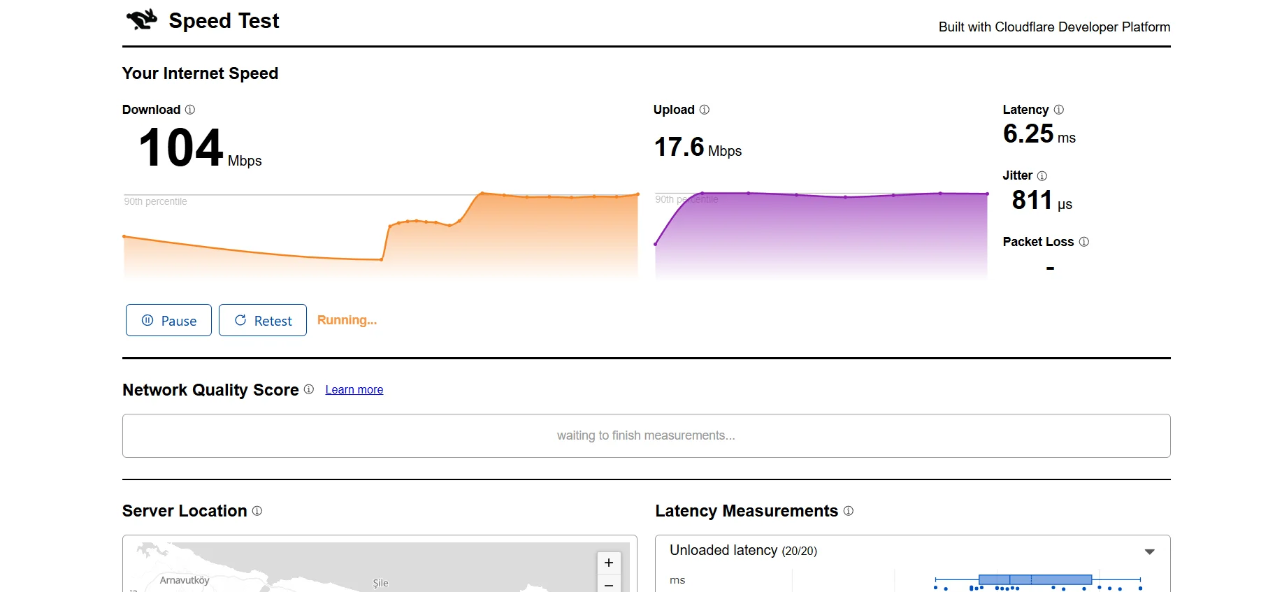

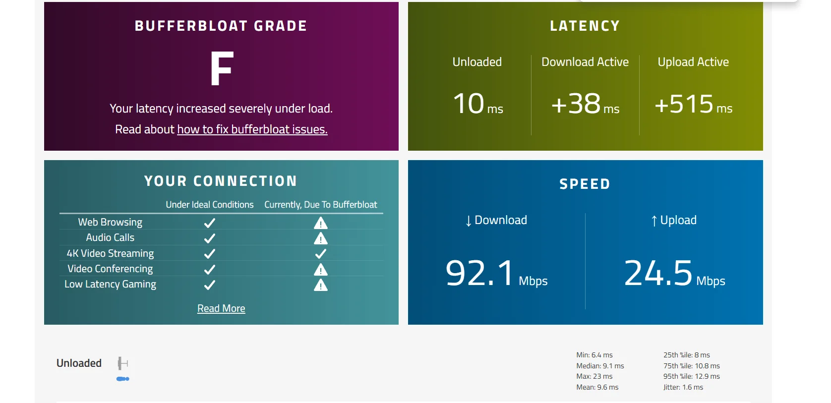

Bu yaptığınız testler, spesstest dışında, pinginizi değil bufferbloat var mı yok mu onu test ediyor. Buferbloat kısacası bir şey inerken ping çıkması. Bu sorunu çözmek için QoS destekli bir modeminiz olması gerekiyor. Modeminizi modeli nedir?

Arkadaş yanlış anlatmış hocam, ping değerinden değilde bufferbloat'dan bahsediyor kendisi.
upload pingin felaket. uploadını sınırla bi şekilde. QOS ile yapabilirsin.

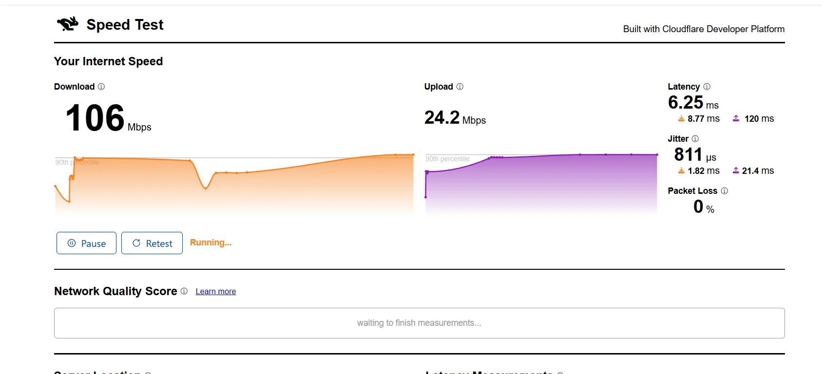

Download ve upload yaparken ping değerleriniz artıyor.
Bunun çözümünü yukarı daki arkadaşlar bashsetmişler zaten. Ancak malesef Türkiye de yaşadığımız için altyapılarımız iyi durumda değiller.
CS2 ve BF1 deki ping değerleriniz de normal. Bu oyun oynadığınız esnada oluşan ping değeri sizin internete bağlandığınız servis sağlayıcısı ile oyunun barındığı sunucunun arasındaki iletişim hızı anlamına geliyor. Fiber bir internete sahipseniz genelde bu değerler daha düşük oluyor. Ancak VDSL altyapıya vs. sahipseniz ping değerleri artabiliyor. Ek olarak bazı oyunlar farklı ülkelerde sunucularını barındırdığı için ister istemez ping değerleri yükseliyor. Mesela Amerika sunucusunda barınan bir oyun oynadığınızda ortalama pinginiz 100 ün üzerinde hatta yer yer 130 un üzerinde olacaktır. Çünkü mesafe uzak.
