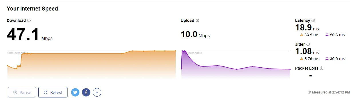

bunun modemle ne alakası var bende milattan kalma zyxel vdsl modem var. sqm kullanmadan sonuç bu şekilde
12 yıldır kullanıyorum kaç farklı yerde kullandım hala taş gibi çalışıyor. bir tek kablosuzu halletsin diye wifi6 router alıp taktım
Tamamda bu sonuç hattının tam performansını verdiğini göstermiyor ki ne kanıtladığını sanıyorsun ? Anlatmak istediğim cümleyi anlamamışsın daha bir daha oku yazımı. Olayın tamamen modemiyle alakalı olduğunu bende söylemedim zaten daha kaliteli güzel bir modemi olsa %10 %15 daha iyi sonuç alırdın ama dedim sıkıntın QOS ile alakalı. Bu arada senin internetin de sıkıntılı zaten muhtemelen line attenuation değerin 5 - 10 db arasında daha yüksekte olabilir.
kaç olsun hocam 0.1 db mi olsun? ayrıca modemlerdeki qos kullanmasan daha iyi olur zaten sqm destekli router bak bari en azından adam akıllı bi işe yarar
Olabildiğince düşük olsun mesela ? Veya mesafene göre oranlı olsun. 300 metre uzaklıkta 8 10 görüyorsan fazla bir değer. 2 adet ekli 250 m kabin mesafesinde 1.6 db alıyordum kablomda 2 adet de ek vardı. Sen arkadaşın modemini görmedin galiba ? muhtemelen qos olmayan modemde QOS para vermek istemiyorsa en iyi seçenek. Güzel bir modemse de çok rahat Qos kullanabilir alt üstü hızlarında %5 - 10 arası düşüş olur cillop gbi kullanır kaç yıldır kuruyoruz bu şekilde. Altyapı bakır kalitesi güzel olsun yeterli.
crc olmadıktan sonra gerisi hikaye
Crc kabloda bir sıkıntı yoksa temassızlık vs altyapı düzgünse çok nadir olur zaten. Mevzu jitter düzgün yapılmayan hat muhteşem sinyal keser o dediğim değer de ona işarettir. 0.6 hat zayıflaması değeriyle şuanda 0 veya 1 jitter alıyorum. 1.7 1.6 yken 2 den aşağı inmemişti. Demem o ki altyapı önemli fakat konu o değil burada
iyi de bende jitter az zaten??? hat zayıflaması ile jitter arasında kafanda saçma sapan bir örüntü kurmuşsun ama alakası yok
