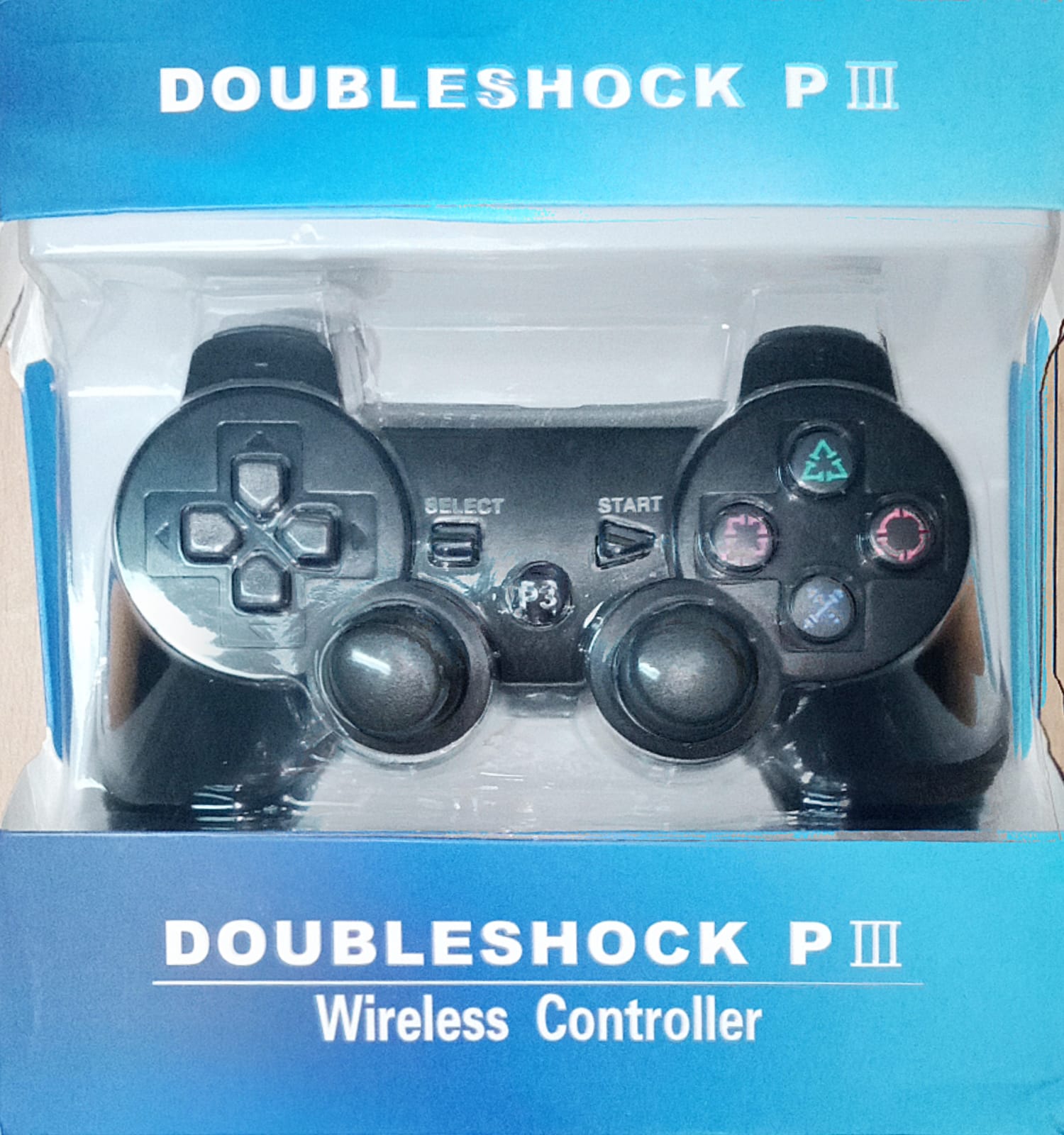

Kutu.
Kutu içeriği

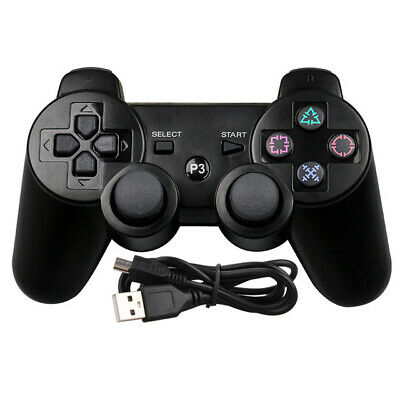

Bana gelen kutuda gamepad+sarj(aynı zamanda bağlantı kablosu)+ 1 adet kullanım klavuzu vardı

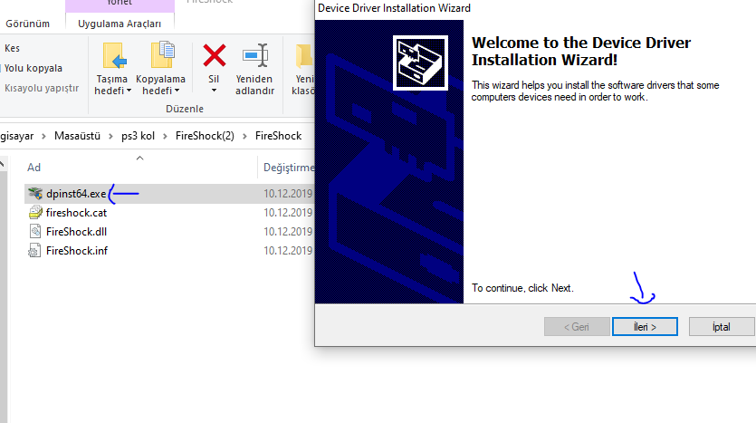

Öncelikle dosyaları rardan çıkartıyoruz.(kolu kablo ile bilgisayara bağlayın
Ardından dosyayı açıyoruz

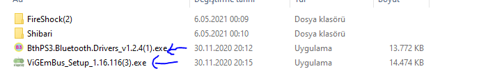

İlk önce bu ikisini çalıştırıp kuruyoruz. Ardından;
Bunu açıp içindeki
dpinst64.exe yi çalıştırıp ileri diyip kurulumunu yapıyoruz. En son işlem olarak burası dikkat edilmesi gerek bir kısım.

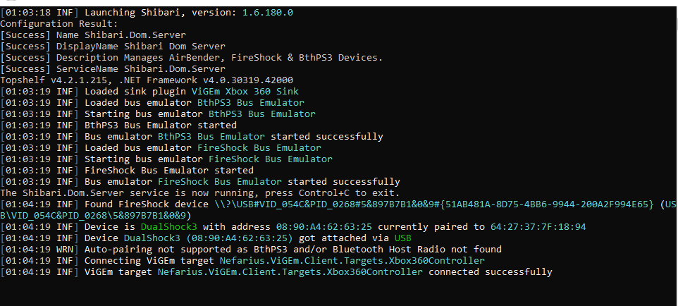

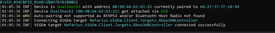

shibari/shibari/
Bunu çalıştırıyoruz(bu sırada kolun kablo ile pc ye bağlı olması gerekiyor)
Kablo ile kullanmak isteyenler kolu şuandan itibaren kullanabilir başka bir işleme gerek kalmadı. Bluetooth ile kullanacak arkadaşlar en az 4.0 bluetooth gerekli;

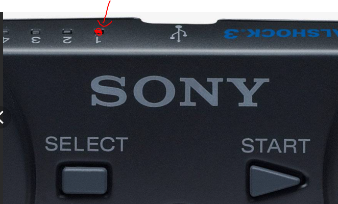

Kolu bir kez çıkartıp 30 saniye bekleyip
Tekrar takıyoruz ardından tekrar söküp 30 saniye daha bekleyip kolu tekrar takıyoruz ardından 30 saniye bekleyip tekrar söküyoruz.(bende bu bilgisayarda bluetooth olmadığı için bağlanmıyor sizde bağlanacak).
Bu işlemi 4 ila 5 kere denedikden sonra
1 nolu ışık kendi başına yanıp diğer ışıklar söndüğünde kullanıma hazırdır. Her seferinde bağlanmak için
'yi çalıştırmak gerekmektedir ama bir sonraki seferde 1 kere sök tak yapmamız yeterli oluyor.

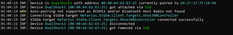

sihirbari.exe uygulamasını çalıştırdıktan sonra press ctrl+c exit yazısından sonra hiçbir şey yazmadı neden olabilir?
