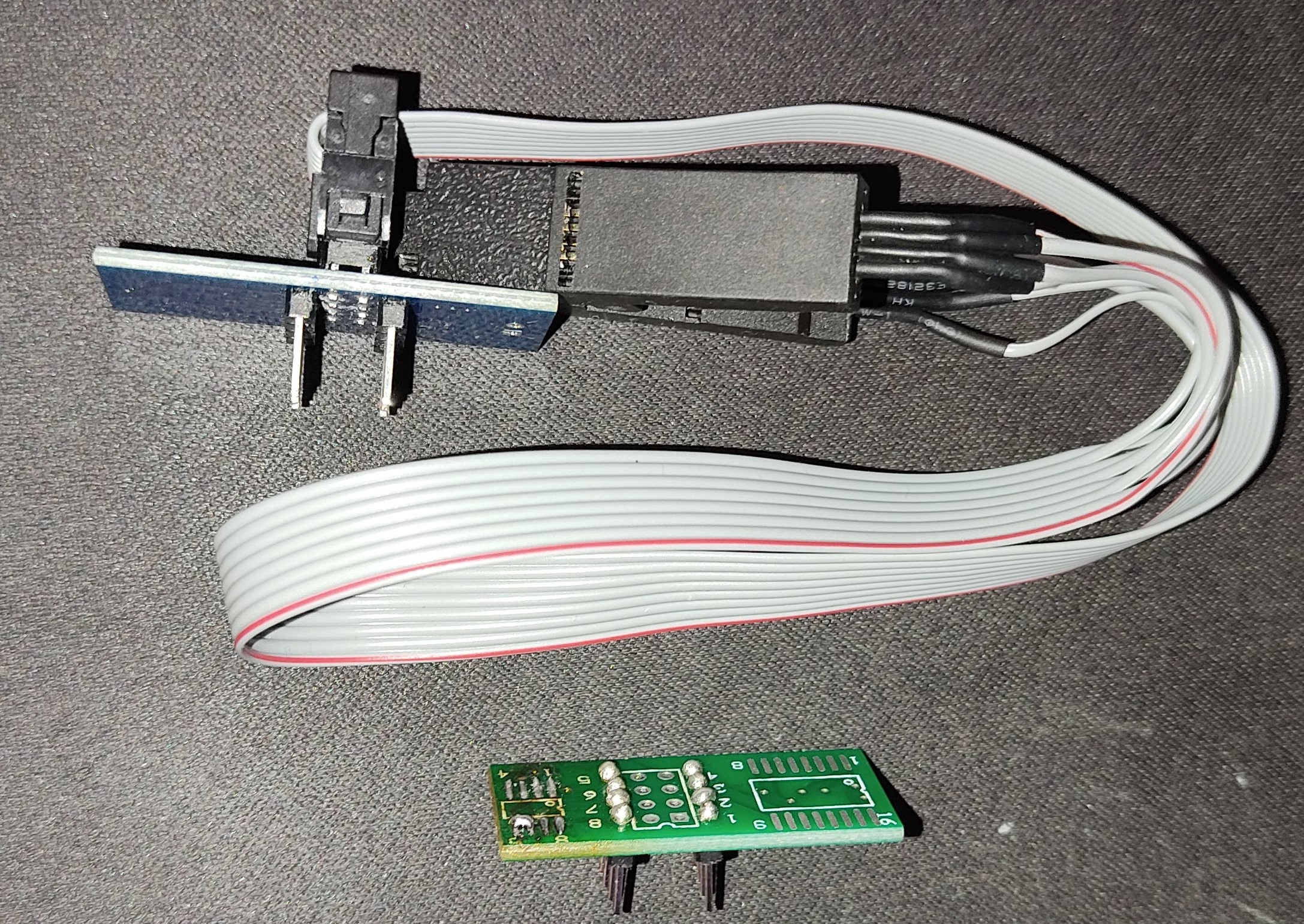

Cihazın fotoğrafı:
Beraberinde gelenler (Cihaz iki konfügirasyon ile satılmakta birisi mandallı kablo dahil diğeri mandallı kablo hariç, ama mandallı kablo tam bir rezalet geleceğim oraya.)
Devre kartının üzerinde ki pinler lehimli gelmiyor kendiniz lehimlemelisiniz.

Yanında gelen hiçbir işe yaramayan mandallı kablo :/
Ekstra para vererek mandallı kabloyu da almıştım ama maalesef ki hiçbir işe yaramıyor. Sözde o kablo sayesinde çipi anakarttan sökmeden programlayabiliyorsunuz ama kablo o kadar yanlış yapılmış ki ne yaparsanız yapın çipin üzerinde durmuyor temassızlık oluyor. Sebebi ise çok büyük olması yayının ok sert olması anladığım kadarıyla. Bu yüzden kesinlikle fazladan para verip mandallı kabloyu almayın.

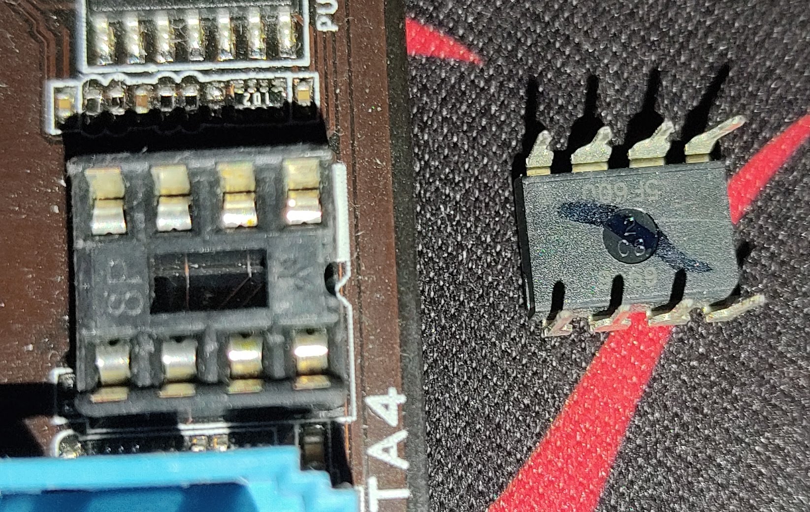

Sonra anakartımızdan sökülebilir bios entegresini düz tornavida yardımı ile dikkatli bir şekilde yavaşça söküyoruz. (Çok dikkat etin yerinden fırlayabiliyor bacakları kırılabilir.)

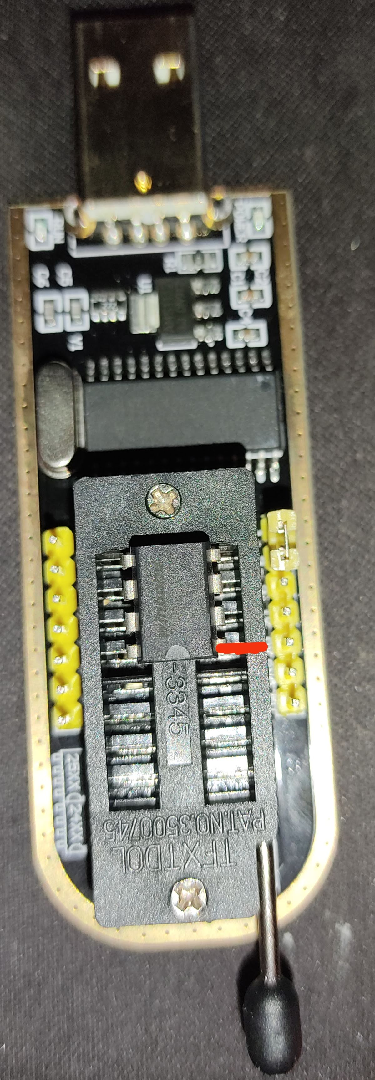

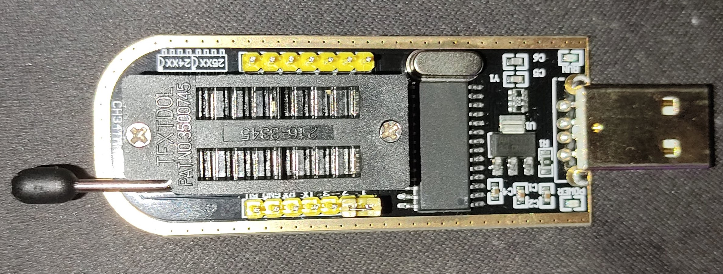

Söktükten sonra entegremiz 25 serisi olduğu için entegrenin 1. bacağına dikkat ederek cihazın mandalını yukarı kaldırarak şu kısmına takıyoruz. (25 veya 24 serisi entegrenin nereye takılacağı cihazın altında yazmaktadır.) (1. bacak işaretlenmiştir.)

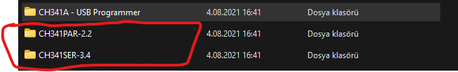

Ardından ekte gördüğünüz aldığınız yerin size mesaj yolu ile göndereceği üç klasörden işaretli olanlarda ki sürücüleri kuruyoruz ardından en üstte ki klasörden programı çalıştırıyoruz.

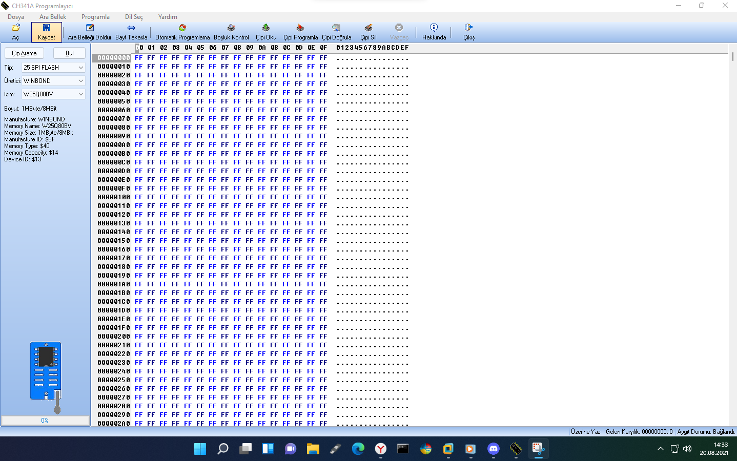

Programı çalıştırdığımızda karşımıza bu ekran gelecek:
Buradan öncelikle "bul" tuşuna basıyoruz ve çipimizi görüyor mu ona bakıyoruz. Görmüyor ise bağlantıları kontrol edin.
Sonra "Çipi oku" tuşuna basıyoruz ve çipimizi okuyor içinde ki verileri karışık harfler olarak gösteriyor. Biz yeni bios yazacağımız için "çipi sil" tuşuna basıyoruz. İşlem bitince tekrar "çipi oku" tuşuna basıyoruz ki silinmiş mi silinmemiş mi görelim, silinmiş ise ekranda ki gibi sadece F harfleri gözükmeli. Şimdi bios dosyamızı yazabiliriz.
Yukarıda ki "Aç" butonuna tıklıyoruz. Açılan küçük pencere de bios dosyamızı seçip yeşil tik olan butona tıklıyoruz. Ardından "çipi programla" tuşuna basıyoruz ve bios dosyamız çipe yazılıyor. :)
İşlem bittikten sonra "çipi doğrula" tuşuna basıyoruz bir hata var mı diye. Yine kontrol etmek için "çipi oku" butonuna basıyoruz eğer ekranda karışık harfler falan çıkarsa işlem başarılı olmuş demektir.
