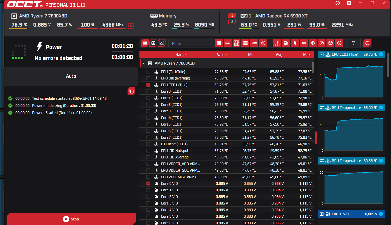

OCCT ile teste soktum şu an. İkisi de tam güç çekmesine rağmen kapanma yok. Alla alla sorun neden dolayı o zaman?

Bu sisteme sahibim. 7-8 aydır sorunsuz kullanıyorum. Ama birkaç gündür Wukong oyununu oynarken bir anda kesiliyor ve pc kapanıyor. İşlemciden olur diye bios ayarları sıfırladım, prime95 ile bir saat test yaptım sorun yok. Furmark ile teste başlar başlamaz aynı şekilde kapanıyor sistem. Voltaj düşürdüğüm de ise kapanmıyor. Bu sorunu daha önceden güç kaynağım yetmediği zaman yaşamıştım. Ama dediğim gibi aylardır kullanıyorum. PSU ölmüş mü demektir?
Hocam 2-3 defa daha yap ama 5-10 dk aralıklı benimde PSU bozuk yenisini alacağım ama bazen kapanıyor bazen kapanmıyor. Kesin emin olmak için 1 test yetmez.

Dediğim gibi hocam yeni yeni olmaya başladı. Önceden böyle bir sorun yoktu. Yeni bir psu ile denemeyi düşünüyorum ama yüksek W lazım. Onu da nereden bulurum bilemedim. Arkadaştan 750 ile deneyeceğim en azından.
Hmm anladım hocam. Dediğiniz gibi tekrar tekrar teste sokayım. Ama psudan başka çözüm yok gibi gözüküyor.
