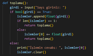

Teşekkürler sorunu anladım. Burada, kendi kafamdan, döngüye sokarak basit bir hesap makinesi yapmaya çalışıyorum. Bu kısım sürekli hata verdiği için ayrı bir dosya oluşturup denedim. O yüzden biraz mantıksız duruyor. Döngüye sokaraktan kastım, a+b ile sınırlı değilde, a+b+c+d+e+... gibi ne kadar sayı girerseniz o kadarını toplamaya çalıştım.
Çözümü bu şekilde buldum.
