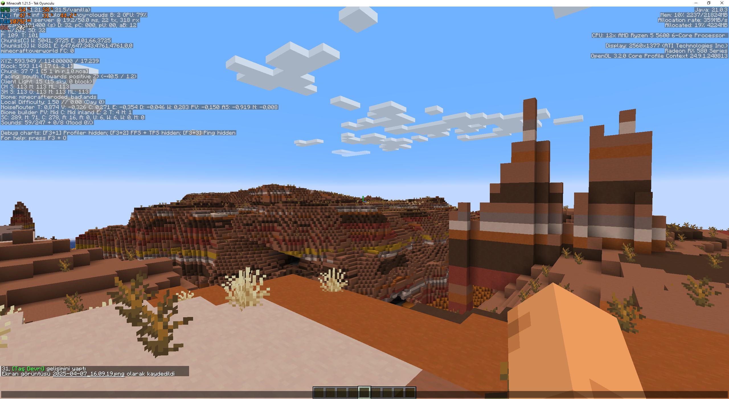

Minecraft denedim ama absürt hatalar alıyorum. OpenGL 1282 ve 1000 şeklinde. FPS'de sorun göremedim gibi. Görüntü birbirine giriyor ve RAM kullanımı arşaya çıkıyor. Sebebi nedir?

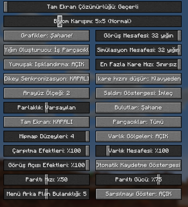

Minecraft denedim. Ayarlar full ve 2k da test ettim. FPS değerlerinde sorun yok. Hala anlayamamış değilim.
