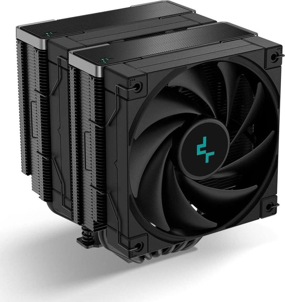

Hocam millet bu kadar ısrar ediyorsa bir bildiği var demekki peki 2kya ne alırım üst düzey hava soğutucu

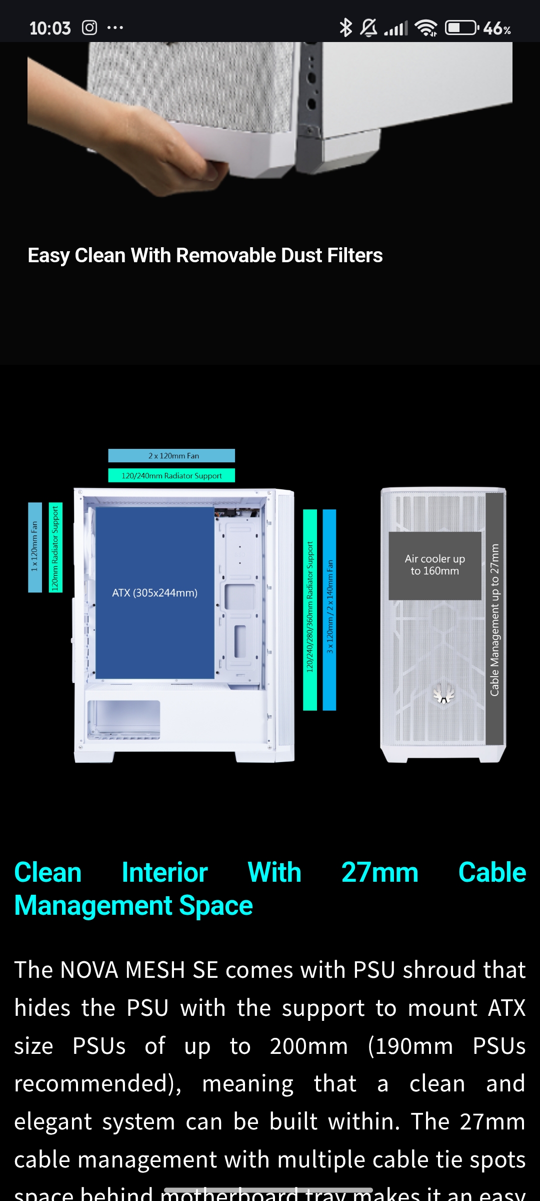

hocam buna ne kadarlık sığar
Bunu buldum
Alıntıyı görüntülehocam buna ne kadarlık sığar
Bunu buldum
360lik hava sogutucalarin giriş seviye olanlari bile uzun vadede bundan iyi sogutmaz.
Bunu buldum
