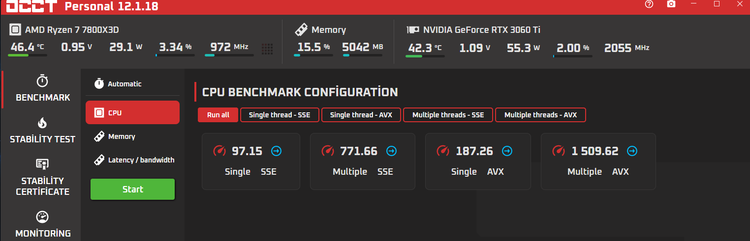

Oyun işlemcisi oyunda görevini yapsın diyorsunuz haklısınız fakat skorlarda işlemcinin performansı ile doğru orantılıdır eğer standart bir 7800x3d den 2k aşağı skor alıyorsa bir yerde ufakta olsa bir hata var demektir belki de işlemci kendini üst hızlara boostlayamıyor yada ısındığı için termal limite ulaşıyor yada yapılan ayarlarda yanlışlık var.

hocam tüm ayarları defaulta alıp -30 ve expo açtım o halde 15xxx değerim
İşler daha da kötüleşiyor :) biraz redditte zaman geçirmenizi istiyorum.
2023 yılı 39. hafta iyi bir silikonlu 5700x im ile 16.3k skor alıyorum.
amazona anlattım derdimi teknobiyotikle amazon üzerinden mesajlaşıyoruz eğer bir sonuç çıkmaz ise çarşamba günü amazonun kendisiyle konuşup galiba iade alıcaklar öyle dediler en azından
-30 curve ayarı ile bu sonuçları aldım pbo da açık
5 ayda ortalama windowsu resetlerim güncellemeden güncellemeye performans düşer genelde ekran kartındada zira
temiz kurulum yaptınmı hiç
3d ccache driverları çok hailyle belki hatlalı bi driver oluşmuş olabilir
anakartında bi ayar sıkıntılı olabilir
eğer bunlardan şüpelenmiyorsan düşük kalite silikon denk gelmiş olabilir en makul cevap bu bunun içinde idae alırlarmı bilmiyorum kimse yüksek kalite silikon vaadi vermiyor sonuçta şans meselesi
2 ay önce temiz kurulum yaptım
anakart güncel bios dediğim gibi amazonla konuştum eğer çarşambaya kadar teknobiyotik bana destek vermezler ise onlara ulaşmamı istediler bakalım iade derlerse acımam veririm

hocam sizin tam sisteminiz nedir söyleyebilir misiniz
zorlu123123
13 Kasım 2023
669
3060 ti
7800x3d
corsair 32 gb 6000mhz cl30
gigabyte b650m ds3h
deep cool lt520 240mm
