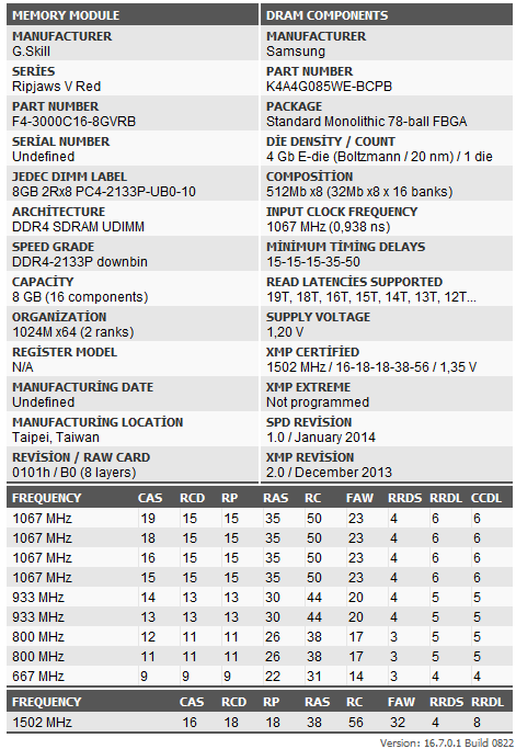

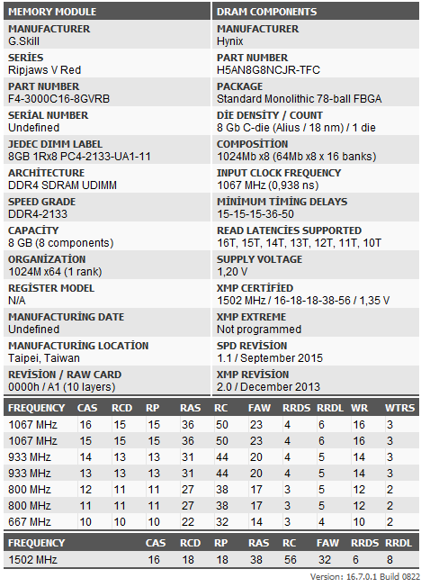

Bir sorum vardı bakarsan mutlu olurum, Samsung E-die nasıl ?
Hynix çipini kullanıyordum normal de ama tek slottu 8GB'ı 16GB yapmak için aynı üründen sipariş verdim.
Oda Samsung 4GB E-die çıktı ama Bendeki ,
Hynix 8GB C-die diye geçiyor.
Buradaki 4GB ve 8GB mevzusu önemli mi?
Çünkü, overclock yapamıyorum.
XMP profili açılıyor 2'si aynı anda takılıyken ama önceki hynix için yaptığım ayarlar 2 sine uymuyor, farklı çipli olmalarından dolayı farklı bir ayar mı bulmam lazım? Çünkü Bios ekranını geçiyorum fakat windows tam açılacakken siyah ekrana düşüyor
Hynix çipini kullanıyordum normal de ama tek slottu 8GB'ı 16 yapmak için aynı üründen sipariş verdim.
Hynix 8GB C-die diye geçiyor , sorun şurda , overclock yapamıyorum.
Samsung.
Hynix.
Önceki ayarlarınız ne idi?
Hynix de 16-22-22-22-36 3800MHz 1.44V du
açılmıyor diye 3600 MHz'ye düştüm sonra clyi 18 yaptım ama hep aynı, tam açılacak pat siyah ekran :D
Hynix olanı çıkarın. Aynı ayarı tek başınayken e die içinde deneyin.
Hayır, olmuyor.
Hynix de overclock işlemi çok rahattı ama, Samsung da sadece Xmp de açabildim.
Daha uzun uzun uğraşmadım ama Samsung biraz yorucak gibi.
