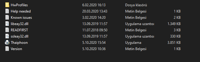

FreeWare olan versiyonu indiriyoruz. Sonra inenleri klasöre çıkartıyoruz.
Thaiphoon olanı açıyoruz. Önemli nokta. Yönetici olarak açılması lazım programın.
