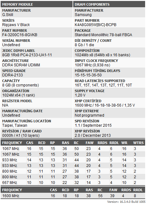

Bu ekranda EEPROM yazısı var yukarıda. Biraz sol üst tarafta kalıyor. Ona basıyoruz. Bastıktan sonra çıkan seçeneklerde en altta RAM sayısına göre benzer şey yazar. O şey ''Read SPD On SMBus'' yazısıdır. 2 tane RAM varsa 2 tane. 1 tane var ise 1 tane seçenek çıkar. 2 tane seçeneğiniz varsa 2' sinide bakmalısınız. Eğer tuşa bastıysanız ve uyarı geldiyse Ignore tuşuna basın. Mesela bende bu şekilde. Solda RAM' in markası ile ilgili bilgiler, sağda ise Çip ile ilgili bilgiler yazar. Sağ üstte yazan çip üreticisi, altındaki çipin kodu yine altındaki türü, Die density yazan ise Çipin kendisi. Kısaltmak isterseniz sadece sağ üst ve Die Density'e bakmanız yeter.
Mesela benim çipim Hynix ve Die ise C. ''Hynix C die.'' Sadece die density' e baksak olmaz mı peki?
Hayır olmaz. Çünkü C olan 2 die var. Hynix C Die ve Samsung C Die. Bu yüzden markaya bakmak çok önemli. Hynix C, Samsung C' ye göre çok daha iyi bir çip.

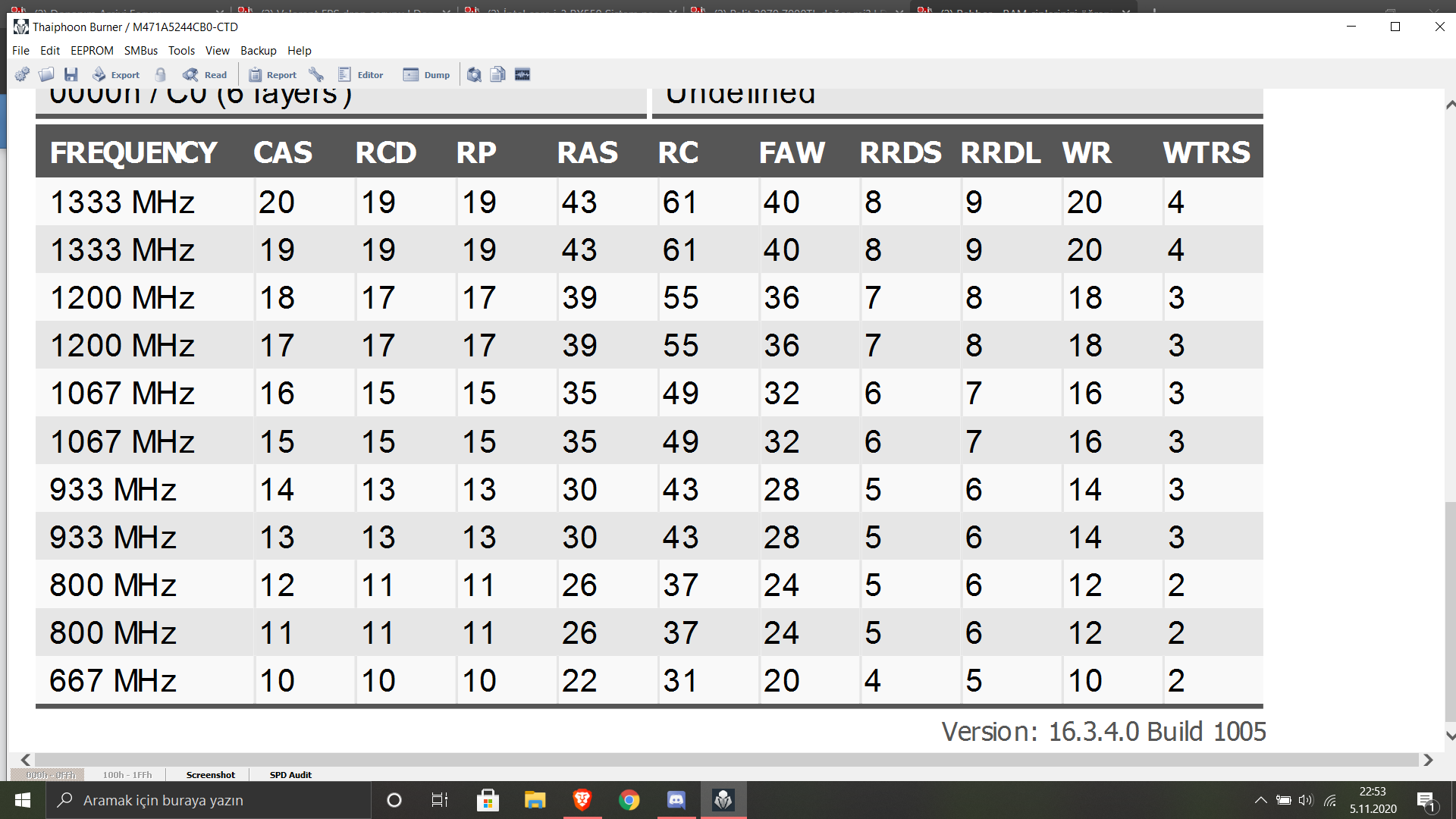

Peki CL değerini nasıl öğrenicez?
Bende de. Çünkü RAM zaten Zamzung marka :D
Yanlışlıkla hahaha verdim :d
Altta frekans kısımları varya. En alkttaki. 3000 MHz CAS (CL) 16. Bu sadece XMP için. Manuel OC' de buraya bakamayız.
