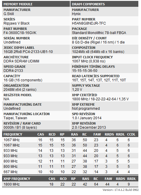

3600 cl 18 belleklerim var bunu 3600-4000 mhz cl 16 düşürmek istiyorum konuyla ilgili bana yardımcı olabilecek birileri var mı işlemci olarak 5600x anakart msi b550a pro kullanıyorum
bellek modeli bu

Thaiphoon burner üzerinden hangi çipe sahip olduğunu öğrenmek gerek. DDR 4'te her rame OC yapamıyorsun DDR5 kadar kolay değil maalesef. İşlemcinin bellek kontrolcüsü de çok önemli. En basit haliyle 3600 mhz CL 18 bir rami 3800 mhz CL 14 yapmayı başardın diyelim FCLK değerinin minimum 1900 olması lazım bellek darboğazı yaşamaman için. Bu değeri arttırmakta işlemcinin bellek kontrolcüsüne ve SoC voltajına bağlı çok detaylı. Amacın daha Fazla FPS almaksa değmeyecek zaten ama hobiyse uğraşabilirsin. Testlerini testmem5 üzerinden 1_usmuv3 ile 25 cycle yapabilirsin. Akabinde Occt cpu+ram testi günlük kullanım için ideal.

O zaman XMP değerlerini biostan not al sonra XMP yi kapat voltajlara çok dokunma 1.35v defaulttur muhtemelen. 3600 mhz FCLK 1800 YAP CL 16-16-16-36 düşür 1:1 şeklinde bir test et bakalım

bu çıktı hocam iyi midir
    38.3 KB · Hit: 123
