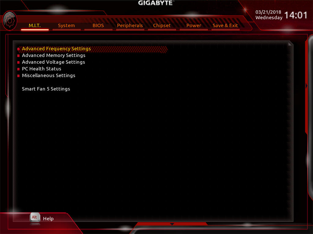

İlk önce bilgisayarı açarken sürekli delete tuşuna basıyoruz
Buradan Memory Settings'e giriyoruz

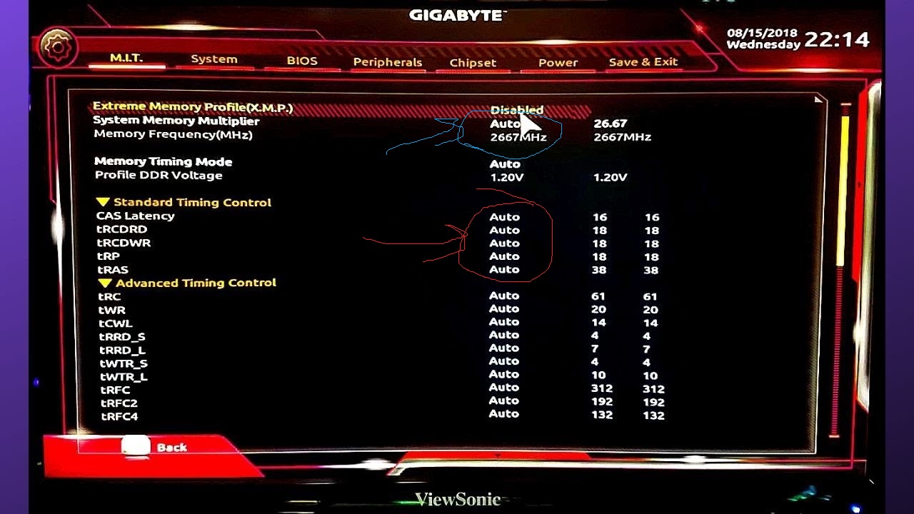

Sonra Karşımıza böyle bir yer gelicek
mavi ile işaretledıgım yerde AUTO yazan yeri 30 yapıyoruz ve 3000 mhz oluyor.
Sonra kırmızı ile işaretlediğim yere alt alta şu sayıları giriyoruz
16
18
18
18
38
sonra tekrardan M.I.T menüsüne dönüyoruz.
Burdan advanced voltage setting'e giriyoruz
Karşımıza 3 tane seçenek geliyor en alttaki DRAM yazanı seçiyoruz ve 1.38 yazıyoruz sağ ok tuşuna basarak attırabılıyorsunuz.
Son olarak F10 Tuşuna basıp enterliyorsunuz
