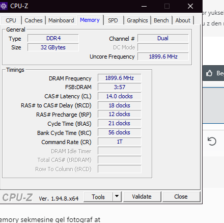

bilgisayari ac ve bu programi indir ondan sonra memory sekmesine gel fotograf at
hocam bu şekilde
    26.8 KB · Hit: 46
hocam bu şekilde
Garantiye gonderebilirsin cunku burada hicbir problem goremiyorum :D

bu arada xmp acmadan direk acarsan bilgisayarini daha iyi zamanlamalar alirsin diye dusunuyoruum. XMP acmadan kullanmayi dener misin? B560 ise anakartin ramleri manuel olarak 2666 ya alma gibi bir imkanin varsa
