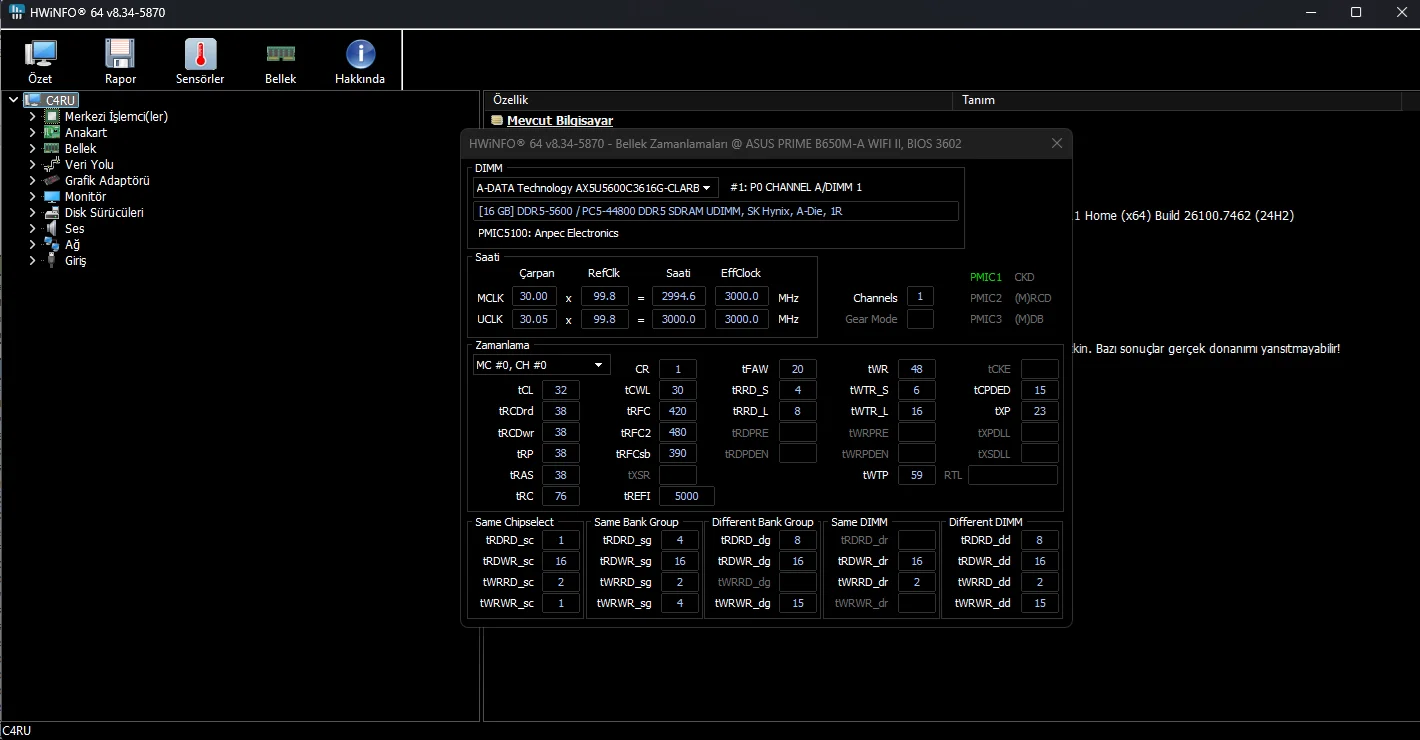

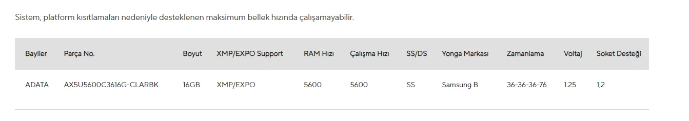

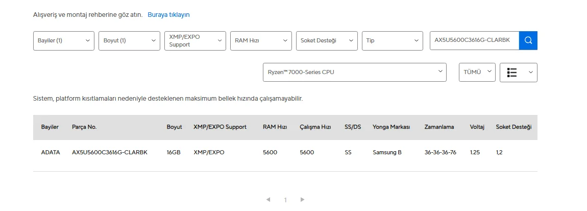

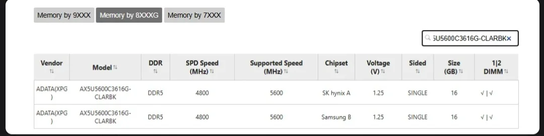

Selamlar XPG Lancer RGB 16GB (1x16GB) 5600MHz CL36 DDR5 Ram (AX5U5600C3616G-CLARBK) ramleri kullanıyorum. Anakartın destek sitesinden baktığımda ramlerim Samsung B olarak biliyordum. {6EEBFCBB-51AC-4F28-8B22-234BD89699B9}.webp

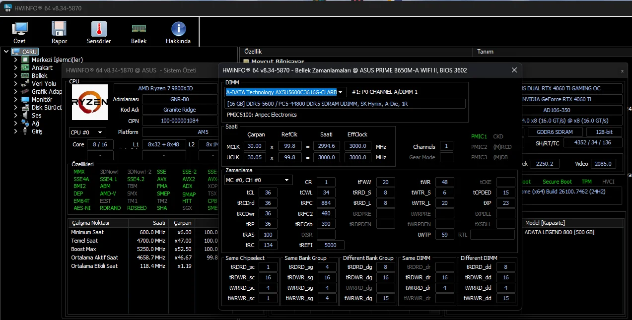

Bu gün hwinfoyu kurcalarken böyle bir şeye denk geldim Hynix A-die yazıyor sizce olabilir mi? (timingler nebi akgünün videodan girmiştim.)

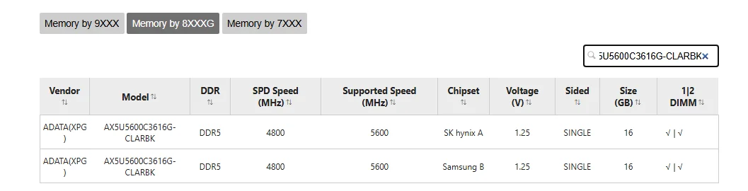

Şimdi de böyle bir görsele eriştim.
Hocam o nerden çıktı orayı anlamadım 2 anakart sitesinde a die yazıyor hwinfoda a die yazıyor son attığım uygulama ss inde mi m-die yazıyor?

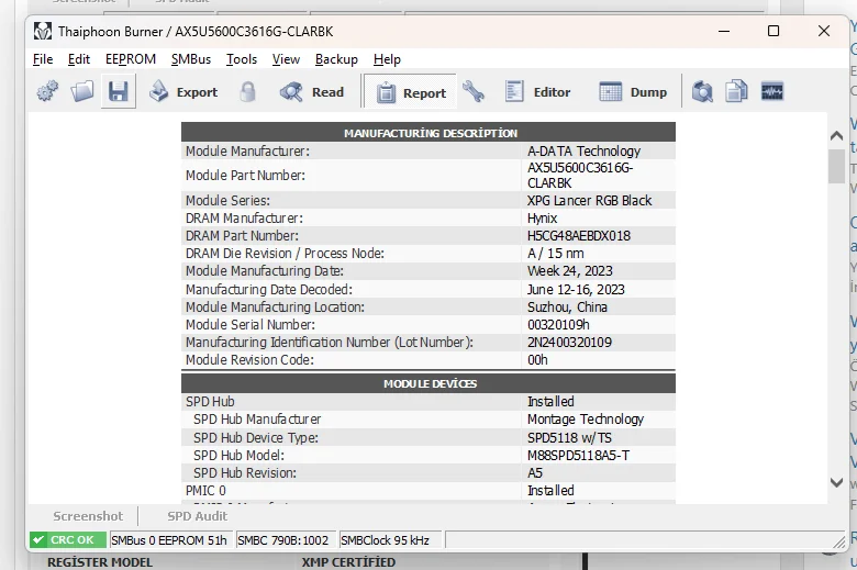

evet thaipoon da Dram part number ebdx ile bitenler m-die oluyor. a-die ler gbdx le bitiyor. uygulamalarda genelde doğru göstermiyor çoğu m die'ı a die gösteriyor ddr5 lerde. çok da takma ramin olduğuna şükret :D çalışır önemli olan kararlılık. %1 fps'lerini kontrol et oyunlarda.
