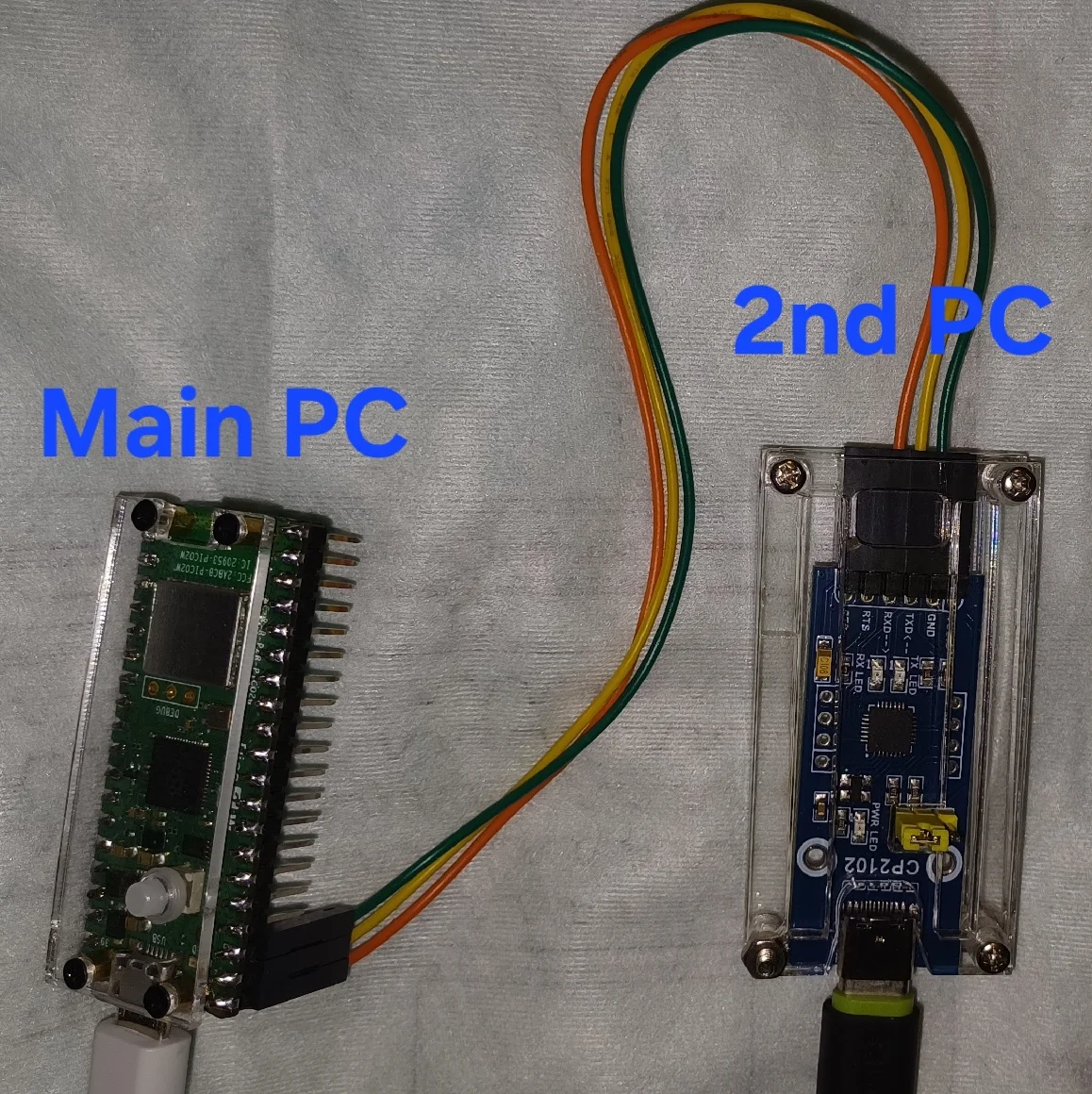

Raspberry Pi Pico 2W üzerine kurulu donanım tabanlı bir fare emülatörü yayınlıyorum. Hedef (oyun) bilgisayarı meşru bir USB HID fare gibi sunulurken, ikinci bir bilgisayardan UART aracılığıyla hareket verileri alıyor. Oyun makinesinde hiçbir yazılım çalışmıyor, hiçbir dosya değiştirilmiyor ve hiçbir enjeksiyon gerçekleşmiyor; bu da onu çekirdek düzeyindeki hile önleme sistemleri tarafından algılanamaz hale getiriyor.

Gerekli donanım:
  • 1 adet desteklenen fare.
  • 1 Raspberry Pi Pico 2W
  • 1 CP2102 Type-C UART veya 115200'ü destekleyen başka bir UART cihazı
  • 3 Dişi-Dişi Jumper Kablosu
  • 1 Mikro USB Kablosu
  • 1 Type-C Kablosu
Kablo Bağlantıları:
  • Pico 2W GP0 => CP 2102 RXD (Resimdeki Turuncu Kablo)
  • Pico 2W GP1 => CP 2102 TXD (Resimdeki Sarı Kablo)
  • Pico 2W GND => CP 2102 GND (Resimdeki Yeşil Kablo)
Silicon Labs CP2102 UART Kurulumu:
CP2102 üzerindeki Sarı Jumper Anahtarını çıkarın ve resimde gösterildiği gibi VCCIO ve 5V'u kapatacak şekilde yeniden bağlayın. Bunu yanlış yapmak, 3V devresine 5V vererek karta zarar verebilir. Silicon Labs CP2102 sürücüsünü Aygıt Yöneticisi aracılığıyla ikinci bilgisayara bağlı UART COM portuna yükleyin. Aygıt Yöneticisi ile UART hızını 115200 olarak ayarlayın.
Genel Mantık şu şekildedir:
Pico 2 W, oyun bilgisayarına kendini gerçek bir HID fare olarak tanıtır. Pico 2 W, ikinci bilgisayardan UART (SL CP2102) aracılığıyla fare komutlarını alır. Desteklenen bir fareyi ikinci bilgisayara bağlayın ve Zadig kullanarak WINUSB sürücüsünü yükleyin.
Mouse_filter.py dosyasında desteklemek istediğiniz farenin yorum satırı işaretini kaldırın. İkinci bilgisayara Desteklenen bir fare bağlıyken, yine ikinci bilgisayarda mouse_filter.py dosyasını çalıştırın ve doğru COM portunu seçin. İkinci bilgisayardan yapılan fare hareketleri, UART aracılığıyla ilk oyun bilgisayarında fare olarak görünen Pico 2 W'ye aktarılır. Bu, ikinci bilgisayarın faresini etkilemez.
