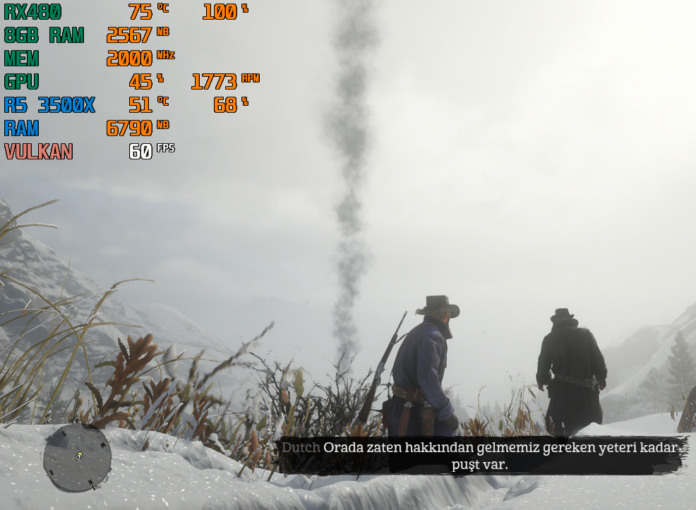

Arkadaşların da dediği gibi ram il alakalı yüksek ihtimalle oyun içinde ram kullanımına baktınızmı? 8 gb düşük kaldı artık 16 bile standart hale geldi
    1.1 MB · Hit: 138
Hocam darboğaz olması için çözünürlüğün yüksek olması gerekmez mi? Düşük olunca da mı darboğaz oluyor? Oyun içi gpu kullanımı %100, işlemci 60-70'lerde
Çözünürlük arttıkca darboğaz azalır, darboğaz yok gibi gpu %100 kullanıyor. Ama tabi anlık çelik bi fotoğraftan buna emin olamayız. İşlemci kullanımı % 85 90 olduğu anlar oluyor mu veya oluyorsa tam o anda drop yiyor mu?
İşlemci kullanımı 75'i geçmiyor hiç.
