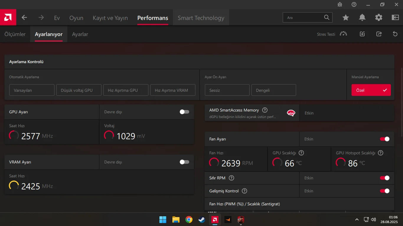

Arkadaşlar ultra ayarlarda rdr 2 oynuyorum ve sıcaklık değerlerinin fotoğrafını bırakıyorum ultra değilde tüm ayarları yüksek yapınca su olmayan yerlerde sıcaklık baya baya boşta gibi gidiyor fakat su olan bi yere gelince fotoğrafta bıraktığım gibi oluyor anlık bende gönül rahatlığıyla ultra ayarlarda oynamak istiyorum fakat fan rpm hızı 2800 bazen 2900 lere kadar ulaşınca çok rahatsız ediyor beni psikolojik olarak kötü hissediyorum bu durum normal mi acaba fan rpm hızı konusunda endişelenmem gereksiz mi acaba benzer durum yaşayan insanlar mutlaka vardır benim merak ettiğim bu durumu benim gibi yaşayanlar ve gayet normal bişey olduğunu bilmem yeterli teşekkür ederim .
Ultra falan boşa yorma şu ayarları yap. Gürültü rahatsız etmiyorsa fan rpm önemli değil.
Özel fan ayarı yapabilirsin.

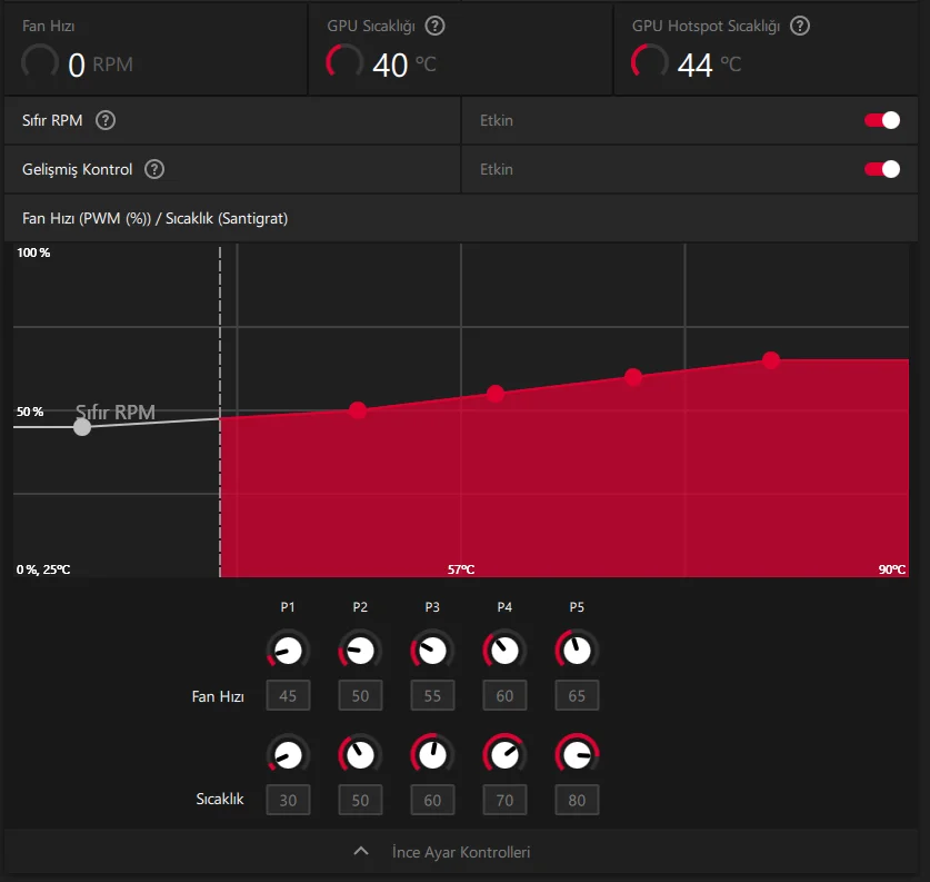

hali hazırda bi ayarım vardı memnun olduğum onu yapacaktım uygulamaya girdim önceden yaptığım ayarında fotosunu almıştım ona da baktım ve farkettim ki zaten ayarlamışım ben en son sıfırlandı diye hatırlıyordum yanlışım varmış demekki hocam fan ayarım duruyor şu anlık göz atın diye ekliyorum varsa kötü bi yanı düzeltebilirim

hali hazırda bi ayarım vardı memnun olduğum onu yapacaktım uygulamaya girdim önceden yaptığım ayarında fotosunu almıştım ona da baktım ve farkettim ki zaten ayarlamışım ben en son sıfırlandı diye hatırlıyordum yanlışım varmış demekki hocam fan ayarım duruyor şu anlık göz atın diye ekliyorum varsa kötü bi yanı düzeltebilirimAlıntıyı görüntüle

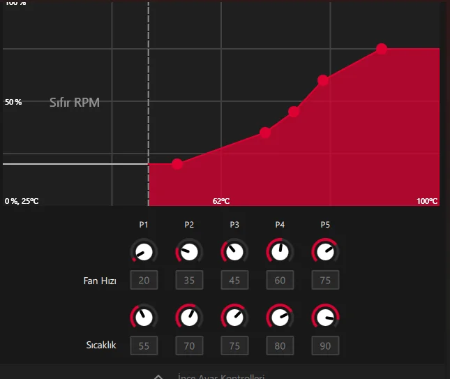

55 derece de çok düşük fan hızı. %20 sadece üfler gibi etkisi olur o yüzden hemen ısınır kart. Soğutmaya başta müdahale et. Biraz yükseltebilirsin ilk sıcaklıktaki hızları. Benim de bu şekilde.

Kart bu ısınacak hocam, bırak işini yapsın. Sabit 80c üzerinde seyrediyorsa o zaman telaşlanırsınız. Eğer fan sesi fazla geliyorsa RDR2 için FPS 72-75 sabitleyin rahat rahat akar oyun.
