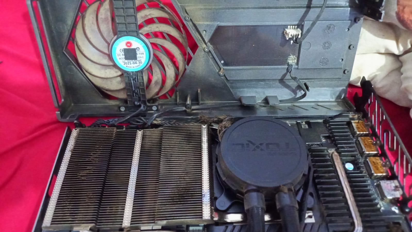

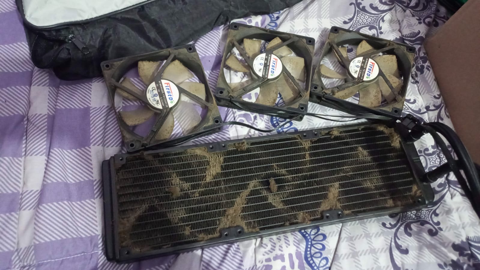

Kart yanıyor. Hotspot 105 derece. Bakım zamanı gelmiş bile çoktan.
Bilgin yoksa başkasına yaptır. Zarar verme karta. Elin yatkınsa böyle şeylere kendin yapabilirsin.

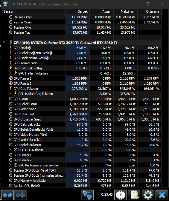

Adam hiç bakım yaptırmamış yenisini almış kullandığını da bana satmış. 2.5 yıl hiç bakım yapılmamış. Ben dün akşam yaptırdım bi tanıdığıma baya düşmüş gibi görünüyor oyunda. yine ben oyuna girip 10-15 dk aynı bu hwinfo üzerinden atsam karşılaştırabilir misin rica etsem? ben anlamıyorum pek valla
Olur hocam.
Hocam şu an 2 attığım da temizlendikten sonra 1. normal hali 2. afterburner dan undervolt yapılmış hali. dün attığım duruyor hala 1. sayfada. Bir de bu attığımın undervolt mu normal halini mi önerirsin. 10 fps falan fark oluyor ama forza da benchmark yaptım.
10fps fark şöyle kabul edilebilir. Ekran yenileme hızınız 144hz ise ve oyunda 200 fps alıyorsanız 10fps değil 50fpsde feda edebilirsiniz drop yemiyorsan min 144fps alman 144hz için yeterli.
Güzel değerler hocam. 10 fps için 80W değer bence. Hem overclock yaparsanız 10 fps de kapanır. Nvidia da nasıl olur bilmiyorum da AMD’de ben yapıyordum.
Hocam mining falan hiç yapılmamış ama adam uzun zaman boyunca o ilk attığımdaki gibi 80 derecede çok oyun oynamış. içini açıp temizlemeyi macunu falan bırak adam bi kasayı açıp üflememiş yani. Kendisi söyledi. Dün temizlettiğim adam pedlerin çok iyi durumda olduğunu söyledi sadece temizleyip macun sürdü. Aldığım adam hala iade etsem kabul ediyor ama bu durumda vermeyi gerektirecek bi şey yok değil mi? Tekrardan çok sağ olasın yardımların için.
Gerek yok hocam. Bakımını yapmışsın, sorun da yok kartta kullanabilirsin.
Pedler macun gibi sürekli değişecek ürün değil.
Bu şekilde de kullanabilirsin. İçine sinmiyorsa o ayrı, ona bir şey diyemem.
Yok hocam ben fikrini sordum çok sağolasın yardımların için. Zaten sesinin bile çıkmayışından belli baya kendine geldiği. Ama tek endişem o kadar uzun zaman kullanıldıysa bu şekilde bi zarar vermiş midir diye de sanmıyorum çünkü internetten baktığım kadarıyla aynı kartla yapılan testlerde aynı fpsler alınmış. Tekrardan sağolun hocam.
Bir şey olmaz hocam. Benim aldığım kart da böyleydi. Bakımını yaptım, ayarlamalarını yaptım 60 derece olmuyor kart şu an 😂
