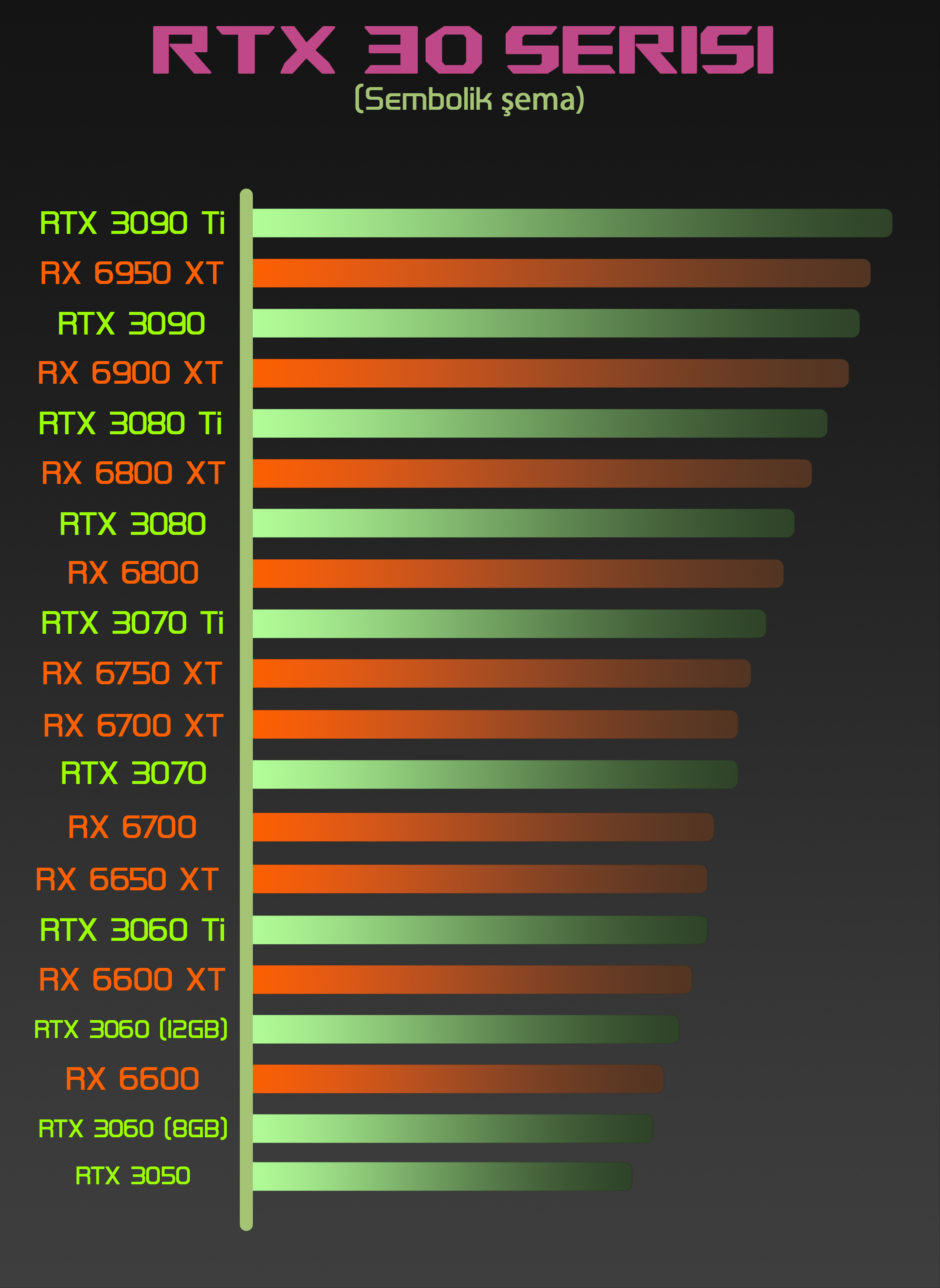

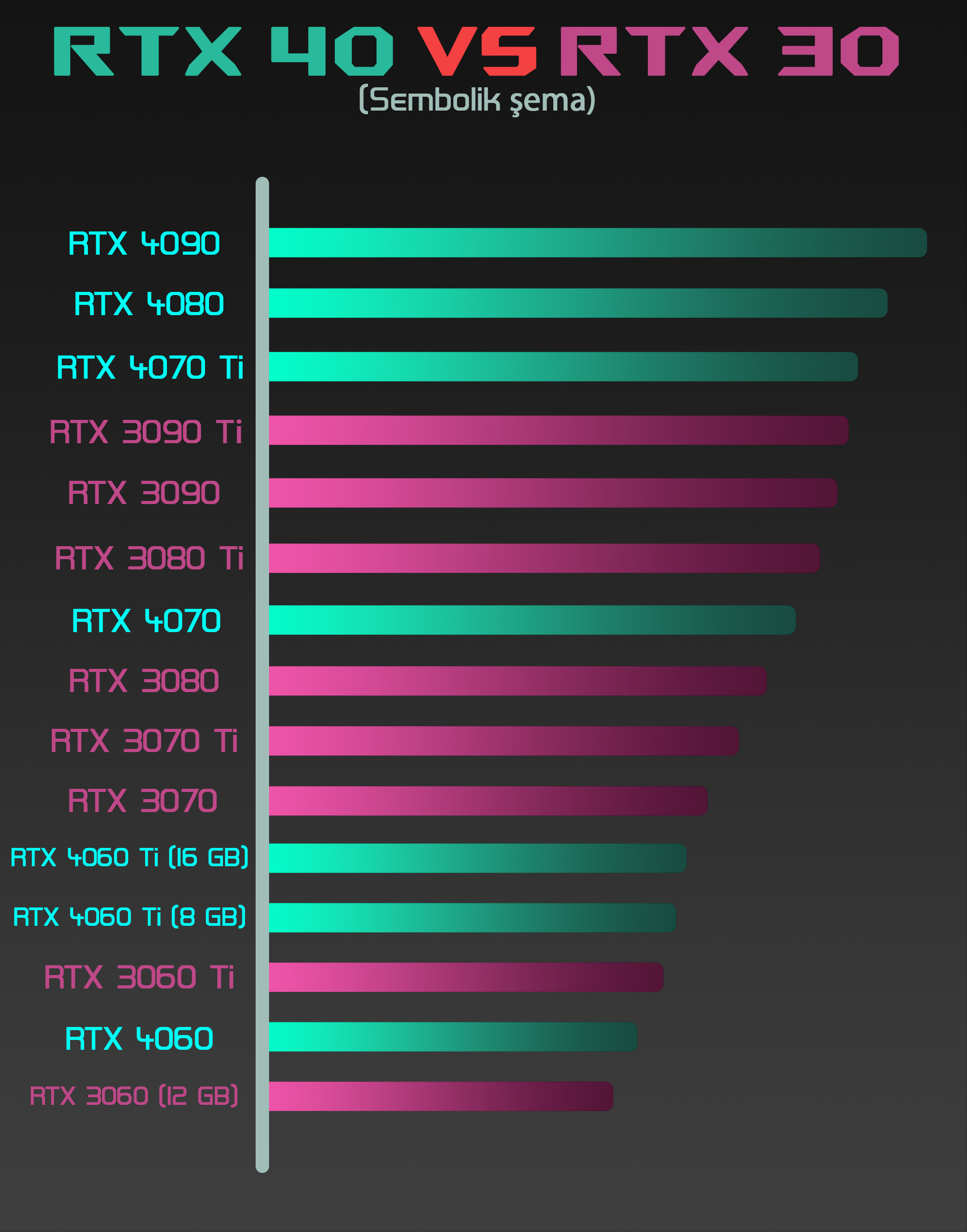

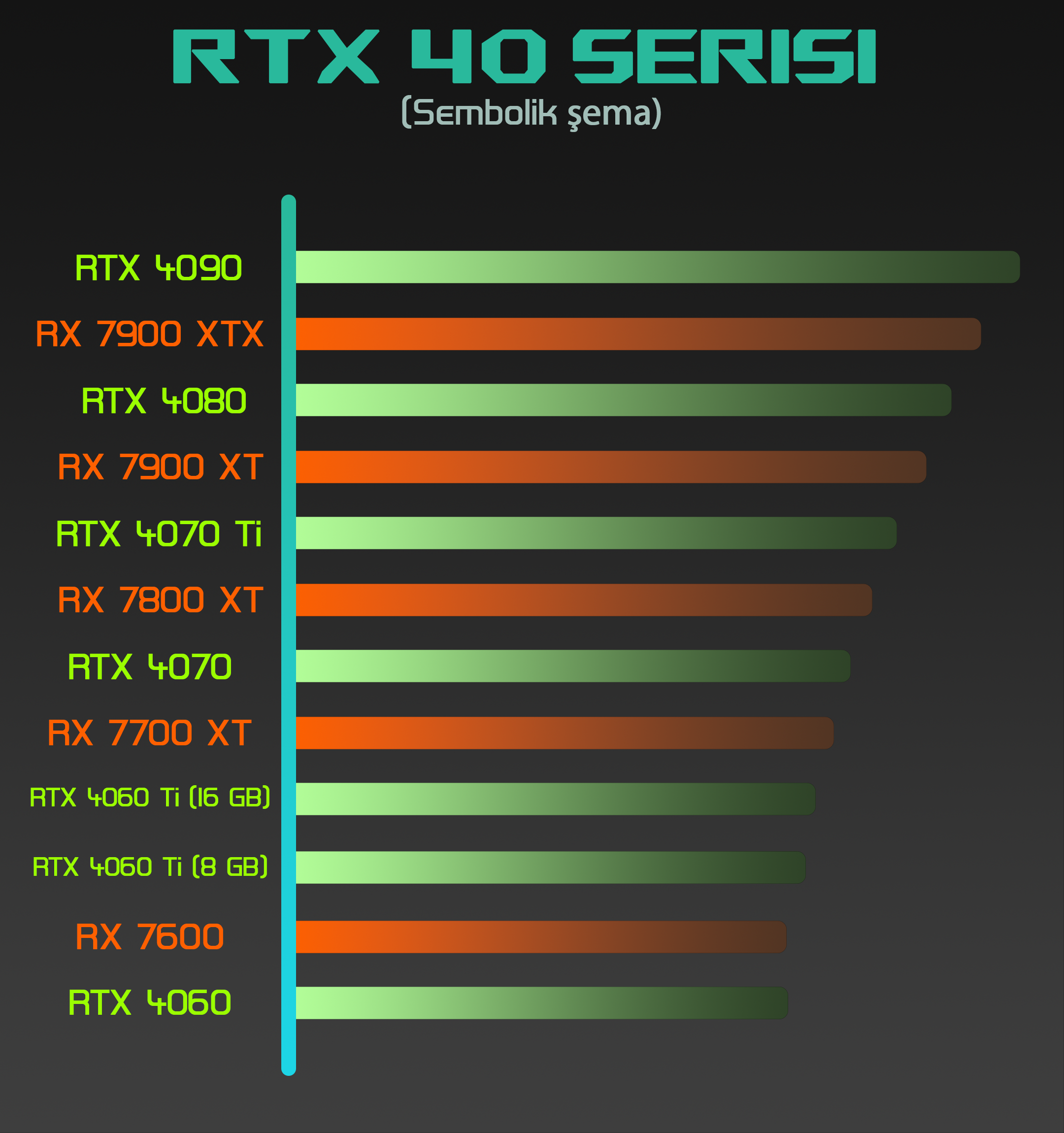

Farklı bir videomda şöyle bir şema kullanmıştım. (9 ay önce. Performanslar fark etmiş olabilir)
Bende bazı yerlerde aşırı kararsız kaldım.

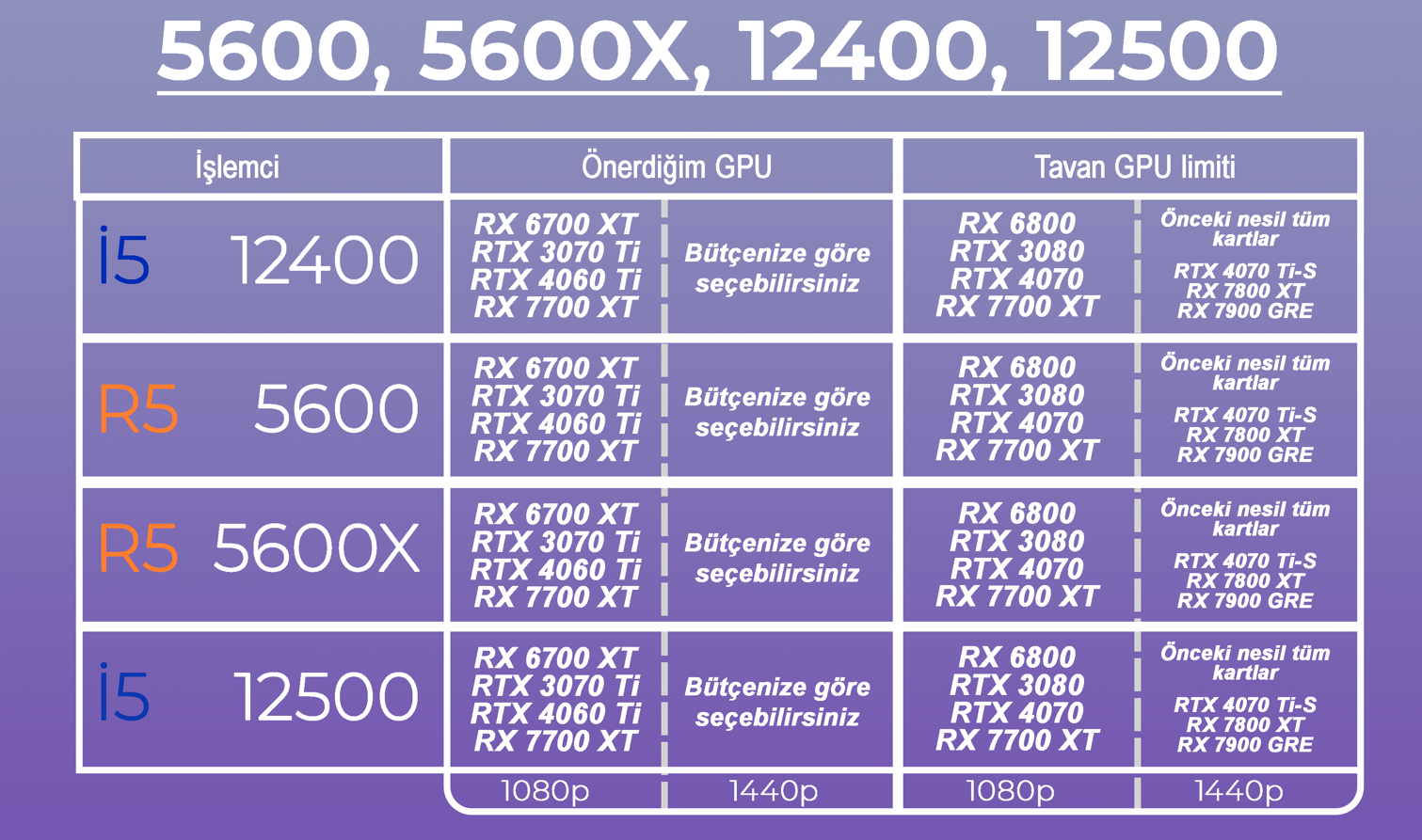

Forumlarda, youtube da herhangi bir PC videosunun altında veya diğer sosyal medya platformlarında Darboğaz dediğimiz şeyin abartıldığını ve bilgi kirliliklerinin diz boyu olduğunu fark ettim.
"Çorbada ne kadar tuzum olursa artık" diyerek iki tane Darboğaz rehberi yaptım. Birisi Darboğaz dediğimiz şeyin ne olduğunu ve nerelerde karşılaşabileceğimiz hakkındayken diğeri ise bu konuyu açma sebebim. Yani "hangi ekran kartı hangi işlemci ile kullanılır" konusu.
Bunların hakkında videolar yaptım incik cıncık seviyesinde öğrenmek istiyorsanız izleyebilirsiniz. Konuya biraz hakimseniz bu şemalar da işinizi görecektir.
DİP NOT : Şemalar birbirlerini destekler nitelikte oldukları için bazı yerleri boş bıraktım.
DEĞERLENDİRME KRİTERLERİM
> Değerlendirmelerimi 1080p ve 2k olmak üzere iki kulvara ayırdım. Bi raddeden sonra sadece 2k dan baz aldım ve tekrar etmemek için daha fazla işlemciye bakma gereği duymadım.
> Değerlendirmemi Optimizasyonu sabit oyunlar ve Triple A lerden referans aldım
> Liste, GPU yu ne kadar besler sorusu üzerine yapıldı. İşlemcinin kendi performansı değerlendirmeye dahil değil.
> Darboğaz hesapladığını iddia eden hiçbir siteyi referans ALMADIM ve almayın!> Tavan darboğaz seviyesi %15 civarları, maksimum %20 seviyesindedir.
> Driver güncellemeleri, optimizasyon vs. ile performans fark edebilir.

İ5 12400f rtx 4060 iyi mi?
R5 3600 + 6700 XT var darboğaz oluyor sakın denemeyin bile. FPS oyunları oynuyorsanız 4:3 çoğu oyunda darboğaz söz konusu.
FPS oyunları GPU dan çok CPU ağırlıklıdır. (E-spor oyunları)
Birde Tavan limitlere zaten çıkmamanız lazım orası sınır gibi bir şey.
Valla 2020de topladık DDR4 pcyi ekran kartını alamadık. Şimdi bir sistem daha aldık içinden 6700XT söktüm buna taktım. Böyle kaldı maalesef.
FPS oyunlarının özel olarak CPU'ya abanması gibi bir durum yok.
FPS oyunları özellikle düşük grafik, düşük çözünürlüklerle oynandığı için sorun oluşuyor.
Sen PUBG'yi düşük ayar değilde, Last Of Us'da düşük ayar oynasan yine darboğaz olur.
Bizim darboğaz diye bahsettiğimiz şey Alan Wake 2, Hogwart Legacy, The Last Of Us gibi ağır oyunlarda Ultra ayarlarda oluşan sonucudur.
Zaten hiçkimse FPS oyunlarına takriben darboğaz konusunu açmaz.
Dünyanın en güçlü oyun işlemcisi 7800X3D ve 4060Tİ da bile PUBG 1080p, en düşük ayarlarda %15-10 gibi darboğaz oluşuyor.
Yada Valorant ta aynı durumda direkt ekran kartı %70 darboğazda. Eğer ultra ayarlara çekersen valoda bile darboğaz kapanıyor ama.
