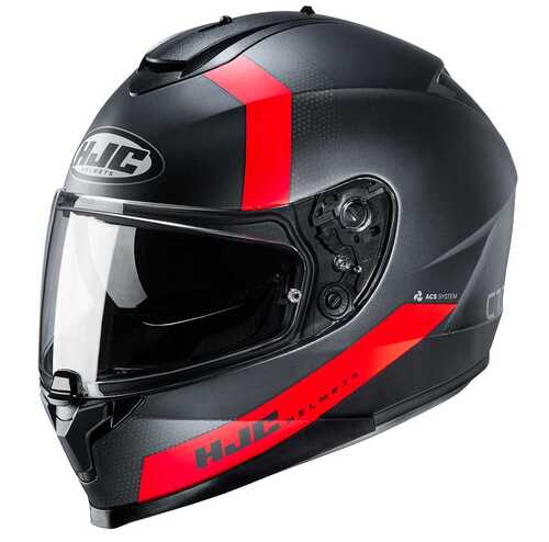

@CoNKeR 3-4 bin lira civarında bir kask almayı düşünüyorum. HJC C10 mu Scorpion EXO 391 mi daha iyidir?
İkisi de aynı segmentte olan kasklar. İkisi de polikarbon dış kabuk, micrometrik bağlantı, harici buğu vizörü yok, güneş vizörü yok. Hangisini beğendiysen onu al bence.

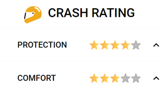

3.4. Sharp testi (https://sharp.dft.gov.uk/)
Sharp testi size bir bilgi verebilir mesela 2 yıldız veya 1 yıldız alan bir kaskı almazsınız ama sadece sharp testi yıldızına bakılarak kask alınmamalıdır. Snell testinden geçen bir kaska 3 yıldız veren sharp, termoplastik bir kaska 5 yıldız verebiliyor. Bu kuruluş’un maddi çıkarları ile ilgili bir durum olabilir (veya olmayabilir). Kesinlikle sadece sharp testinin yıldızına bakılarak kask alınmamalı.
Mesela HJC RPHA 10 sharp testinde 3 yıldız, ama Snell sertifikası var.
Mesela Arai Quantum J sharp testinde 3 yıldız ama Snell sertifikası var.
Mesela HJC IS-17 Sharp testinde 5 yıldız ama Snell sertifikası yok.

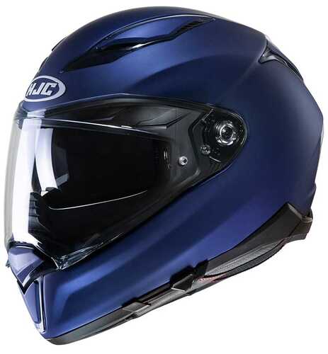

Bu başlığı okuduktan sonra foruma üye oldum. Tabii model isimleri ilk okumada aklımda kalmadı genel durumları kapmaya çalıştım. Sonra seçtiğim model ve genel bir tavsiye için konu açıp sizi etiketledim. Şimdi tekrar dönüp konuyu okudum zaten burada benim beğendiğim Hjc F70 ile ilgili yazmışsınız. Genel olarak böyle yararlı bir yazı ve konu için teşekkürler, emeğinize sağlık.
İnternetten alışveriş yapılmaz kısmını da okudum evet ama ;
Konu başlığım burada olmakla birlikte şimdilik kask, ceket, eldiven için ;
Kask : https://www.fc-moto.de/epages/fcm.s...-Helmet/SubProducts/HJC-F70-Galla-Helmet-0009
Yazlık Ceket : https://www.fc-moto.de/epages/fcm.s...s/Revit-Airwave-3-Motorcycle-Textile-Jkt-0028
Mevsimlik Ceket : https://www.fc-moto.de/epages/fcm.s...Revit-Apex-H2O-Motorcycle-Leather-Jacket-0015
Eldiven : https://www.fc-moto.de/epages/fcm.s...ucts/Revit-Mosca-Urban-Motorcycle-Gloves-0002
Özel durum olduğu için buradan alışveriş yapacak gibiyim. Hjc kask kalıbı genelde ne durumdadır, 57-58 M belirtiliyor ama dar kalıpsa veya benim kafa yapım ovalden ziyade az da olsa uzun gibi olduğu için L mi olur diye düşünüyorum. Fırsatını yakalayıp Hjc satan bir yere modeli bulamasam da marka kalıbına bakmaya gideceğim inş ama yinede genel kalıp bilgisi varsa merak ettim. Teşekkürler.
