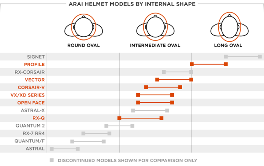

1.3. Kask denenirken, elmacık kemiklerini birazcık sıkacak, kaskın içinde kafa dönmeyecek, oynamayacak, ama aynı zamanda kafanın üst tarafına ve şakaklara baskı yapmayacak şekilde bir kask bedeni ve tipi seçilmelidir. Şampiyonumuz Toprak'ın kaskının oturmasını ekte bulabilirsiniz. Bu yüzden kaskı internetten sipariş verdiğinizde şakağınızda baskı yaparsa, geçmiş olsun 5 dakika bile kullanamadan başınız ağrıyacaktır.

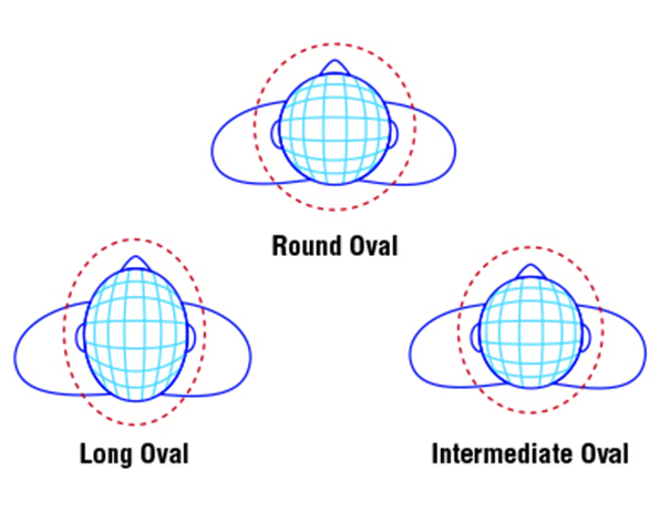

1.4. Kaskın bedeni tam olsa dahi kask sıkabilir, kask markalarının kafa yapıları birbirinden farklıdır. Resimden de anlaşılacağı üzere, kafanız yuvarlak yapıdaysa farklı markalar(veya modeller) tercih etmelisiniz, yumurta gibi ise daha farklı. İnsanların %75-%80’ine intermadiate oval kasklar oluyor ama bu durum sizin için geçerli olmayabilir.
Örneğin Arai kask almak istiyorsunuz ve kafa yapınız uzun (yani yumurta) Ekten de anlaşılacağı üzere signet veya profile modellerini seçmelisiniz.
Yani sonuç olarak denemeden kask alınmaz. Mağazaya gideceksin, kaskı takacaksın, 2 dakika kafanda dursun sıkıp sıkmadığını anlarsın zaten.

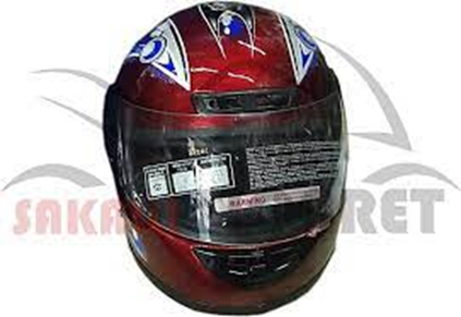

Şimdi şu piyasadaki saçma kaskların, bu rehberimizde bahsi bile geçmiyor, şunların;
Bu kasklar, leğen plastiğinden üretiliyor.

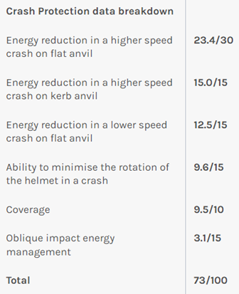

3.4. Sharp testi (https://sharp.dft.gov.uk/)
Sharp testi size bir bilgi verebilir mesela 2 yıldız veya 1 yıldız alan bir kaskı almazsınız ama sadece sharp testi yıldızına bakılarak kask alınmamalıdır. Snell testinden geçen bir kaska 3 yıldız veren sharp, termoplastik bir kaska 5 yıldız verebiliyor. Bu kuruluş’un maddi çıkarları ile ilgili bir durum olabilir (veya olmayabilir). Kesinlikle sadece sharp testinin yıldızına bakılarak kask alınmamalı.
Mesela HJC RPHA 10 sharp testinde 3 yıldız, ama Snell sertifikası var.
Mesela Arai Quantum J sharp testinde 3 yıldız ama Snell sertifikası var.
Mesela HJC IS-17 Sharp testinde 5 yıldız ama Snell sertifikası yok.

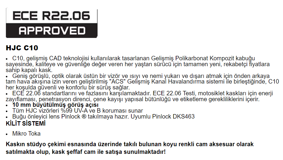

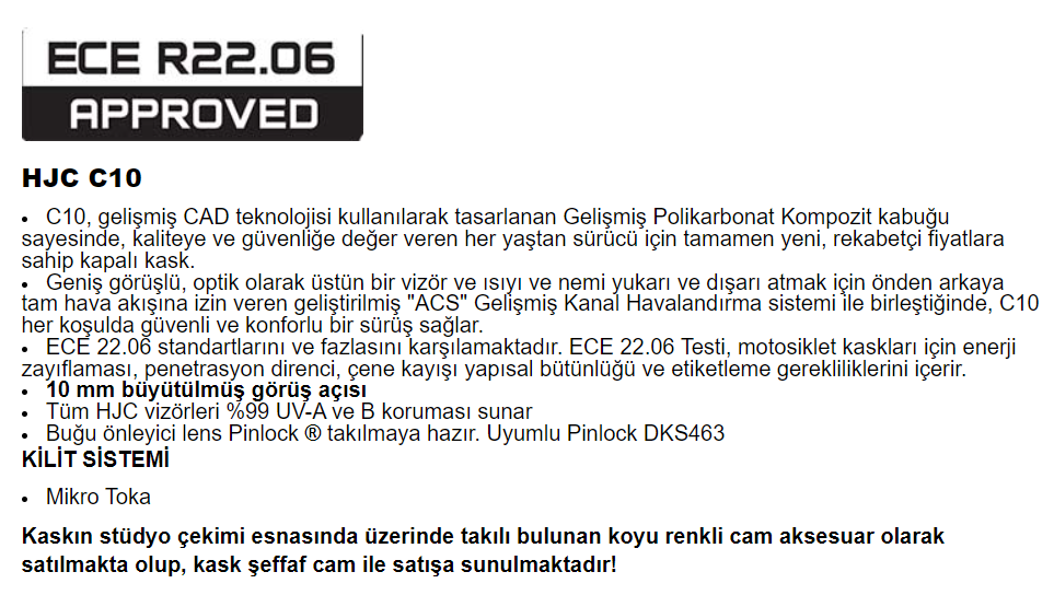

Bu fiyat bandının birazcık üstünde HJC C10 kask cidden fiyat performans bir kask. ECE 22.06 yeni test yönetmeliğinden geçmiş, kompozit polikarbonat dış kabuk, ultraviyole A, ve UV-B korumalı vizörü ile gerçekten güzel.
Bir eksisi güneş vizörü yok.
Bu fiyat bandındaki kasklarda Double D bağlantı pek bulunmuyor. Diğer eksisi de bu.
