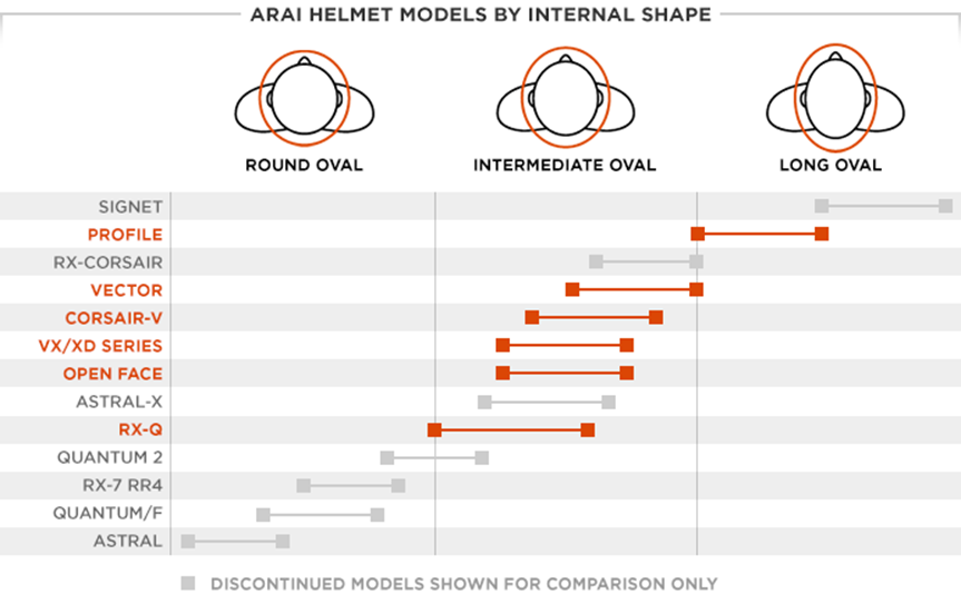

1.3. Kask denenirken, elmacık kemiklerini birazcık sıkacak, kaskın içinde kafa dönmeyecek, oynamayacak, ama aynı zamanda kafanın üst tarafına ve şakaklara baskı yapmayacak şekilde bir kask bedeni ve tipi seçilmelidir. Şampiyonumuz Toprak'ın kaskının oturmasını ekte bulabilirsiniz. Bu yüzden kaskı internetten sipariş verdiğinizde şakağınızda baskı yaparsa, geçmiş olsun 5 dakika bile kullanamadan başınız ağrıyacaktır.
1.4. Kaskın bedeni tam olsa dahi kask sıkabilir, kask markalarının kafa yapıları birbirinden farklıdır. Resimden de anlaşılacağı üzere, kafanız yuvarlak yapıdaysa farklı markalar(veya modeller) tercih etmelisiniz, yumurta gibi ise daha farklı. İnsanların %75-%80’ine intermadiate oval kasklar oluyor ama bu durum sizin için geçerli olmayabilir.
Örneğin Arai kask almak istiyorsunuz ve kafa yapınız uzun (yani yumurta) Ekten de anlaşılacağı üzere signet veya profile modellerini seçmelisiniz.
Yani sonuç olarak denemeden kask alınmaz. Mağazaya gideceksin, kaskı takacaksın, 2 dakika kafanda dursun sıkıp sıkmadığını anlarsın zaten.
