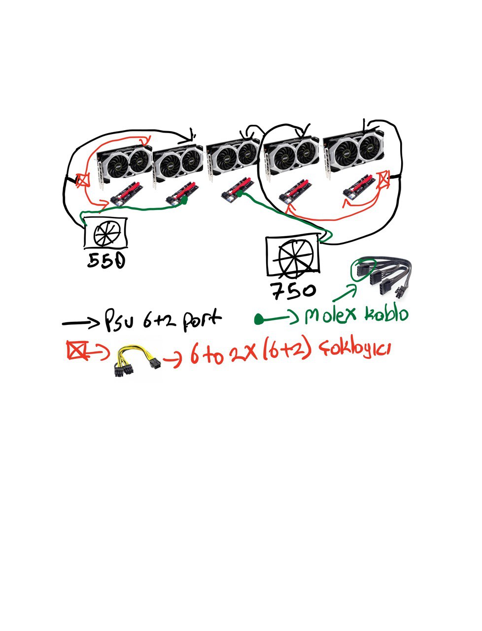

4 adet 1 powerda 2 adet 1 powerda 6+2 çıkış var
powerlara a 1 er adet 6+2 pin çoklayıcı takarsınız 8 adet pci exp çıkış elde edersiniz 1 er adet riser ıda molex ile beslersiniz işlem tamam görsel ile destekleyeyim dedim daha rahat anlaşılması için

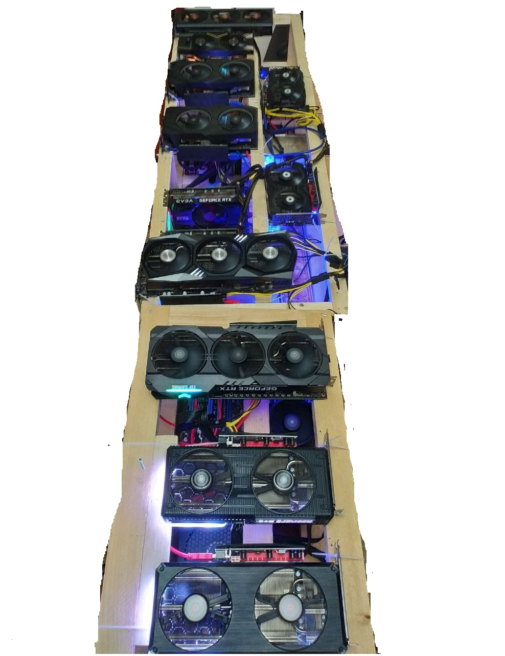

Bende şu tarz tahtadan bir şey yapayım o zaman hem uğraşmış olurum kendimce. Ben dik koymak istiyorum. Altlara falan usb fan düşüncem de var. Bakalım nasıl bir şey çıkacak. Çoğu konuda çok net detaylı yardımcı oldunuz ama
