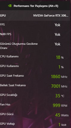

Geforce experince üzerinden oyunda ALT+ R yaparak performans grafiğini aç, CPU ve GPU kullanım değerlerini göstermezse ALT + Z yapıp perfomansa tıkla, orada ayarlar butonu göreceksin, görünümden gelişmişi seçip oyun oynarken CPU ve GPU kullanım yüzdelerini takip et. Gözlemlediğin sonuçları burda tekrar bizimle paylaş. Yardımcı olabilecekler için yol açmış olursun.

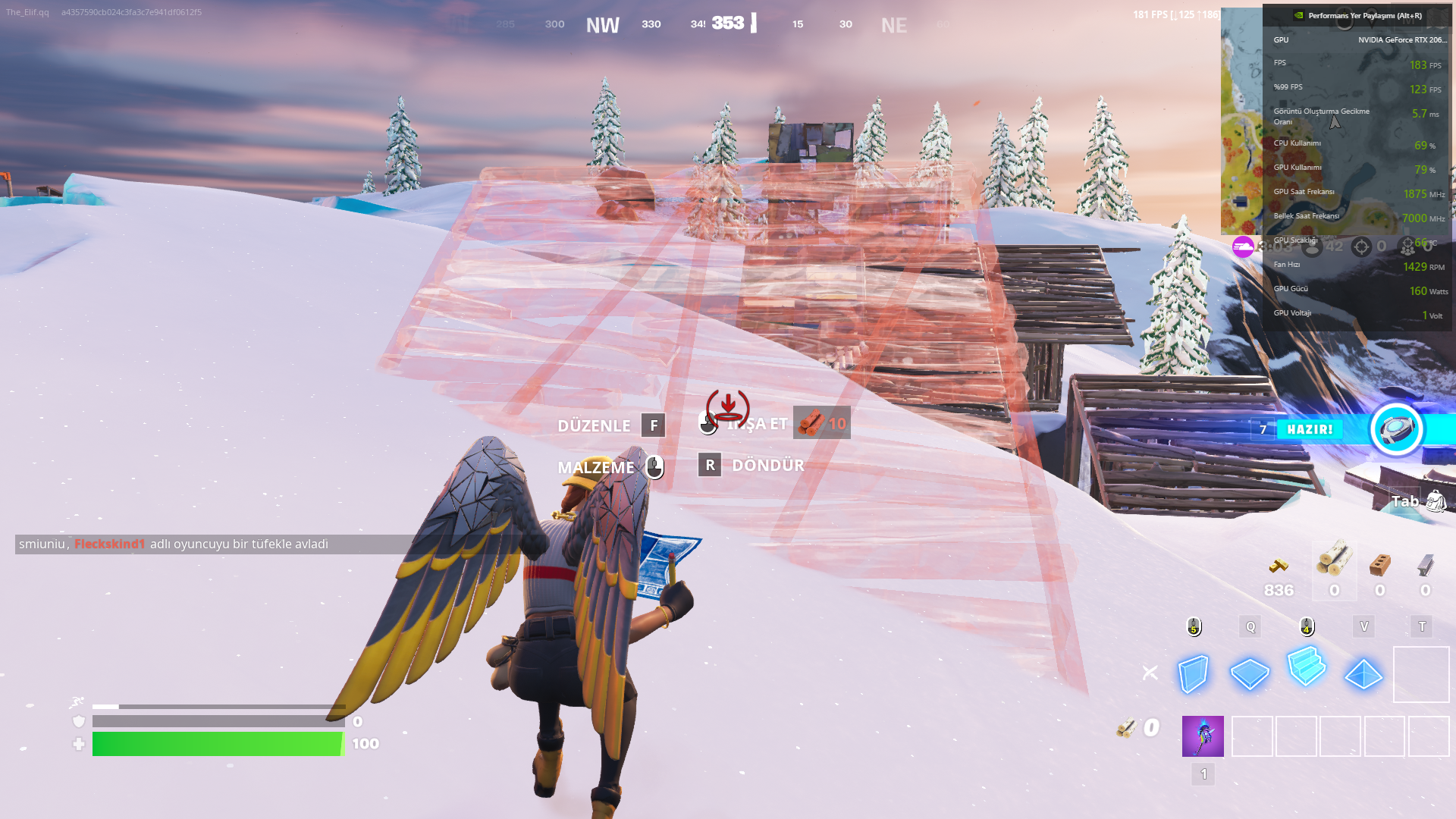

değerler bu şekilde yardımcı olursan sevinirim nerde sorun olduğunu çözemedim bir türlü
değerler bu şekilde yardımcı olursan sevinirim nerde sorun olduğunu çözemedim bir türlüAlıntıyı görüntüle

anladım onu takip ettim drop esnasında cpu veya gpu değerlerinde bir düşme olmuyor ama oyun boyunca ara sıra cpu 72den 60 a falan düşüyor.Ekran kartı hep 80 civarında bir düşme yok

yüksek grafiklere alarak denedim ekran kartı kullanımı 90-99 arası işlemci kullanımı 45-60 arası oluyor ara sıra 70 e çıkıyor fakat donmalar bi nebze arttı ve biraz daha uzun süreli oldu bir kere donma esnasında ekran kartının %20 ye düştüğünü gördüm
bu arada ekran kartını yeni aldım 1 ay civarında oldu bundan önce gtx 1060 6gb vardı onda böyle sorunlar yaşamadım yeni ekran kartından sonra olmaya başladı(ekran kartının furmark testleri normal çıktı)

attığın ss te ekran karıtnda bir sorun %99 fps voltaj değeri fan hızı sıcaklık gibi , bence ya işlemcidedir ya ramde sorun
evet iki ram içinde aynı şekilde dene , hatta ram slotlarını da tek tek dene , anakartla ilgili olup olmadığını anlarsın
ekran kartında bir sorun yok demek istedin sanırım yarım kalmış benim için önemli olan o ekran kartında bi sorun olmasında gerisi çözülür :)
