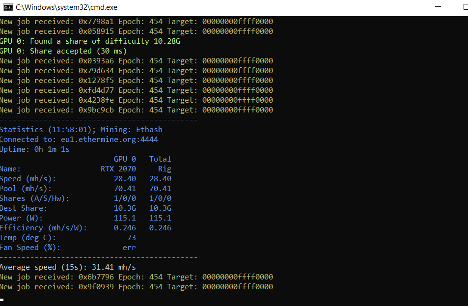

Rtx 2070 ti ile 31.41 mh/s kadar verim elde etmem normalmi MSI Afterburner ile üzerinde biraz değişiklik de yaptım ki çoğu zaman bu verimin altında kalıyor

İnternette yazana göre sordum ortalama 35-40 civarı gibi bir rakam yazıyordu eğer bi sıkıntı varsa şayet sürücülerle mi alakalı olabilir

Aldığın MH düşük 40 civarı olması gerek. OC ayarlarını iyi yapamamış olabilirsin.

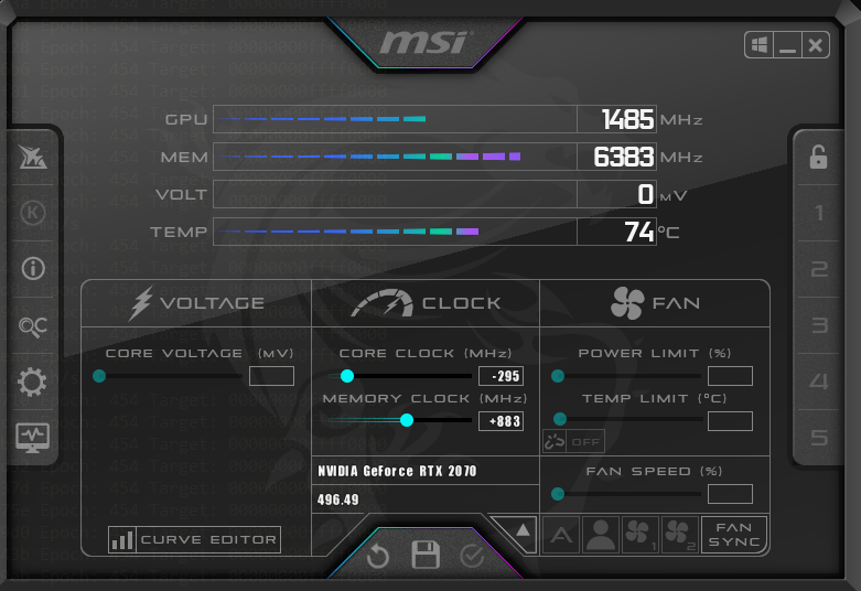

Hata veriyordu ayarları yükselttiğimde ve pardon evet RTX 2070 :) peki overclocksuz hali mi 40 mh yoksa yapmadan önce ki halimi

OC ile o civarlara çıkıyor. Power Limit düşürüp belleğe +500 versen o bile birkaç MH arttırır.

Unrecoverable memory error by GPU 0.
Reboot for this GPU required.
Please check your (memory) OC & voltage settings on this card.
Device 0 detected as crashed.
Closing miner with exit code 42 (--watchdog close). şöyle bir hata alıyorum ayarları fazla zorladığım içinmi

Ne ayarı yaptıysan stabil olmamış.
Çekirdek hızını niye arttırıyorsun ki? Düşürmen gerek onu. Bir de sona çekme o çubukları ölçülü değerler ver 😀
Çekirdek hızını düşürüp bellek hızını mı arttırıcam yani ve ölçülü değer derken neyi kastettiğini anlamadım :(
Şöyle bir ayar dengesiz mi olur
Gidip orada bellek hızına +1500 falan verirsen stabil olmaz tabi. +500 girerek başla yavaş yavaş arttırarak dene.
Çekirdek hızına -200 gibi bir şey versen yeter. Bir de Power limiti en düşüğe Çek.
Stabil çalışıyorsa kullanılabilir çok dengesiz değil.
