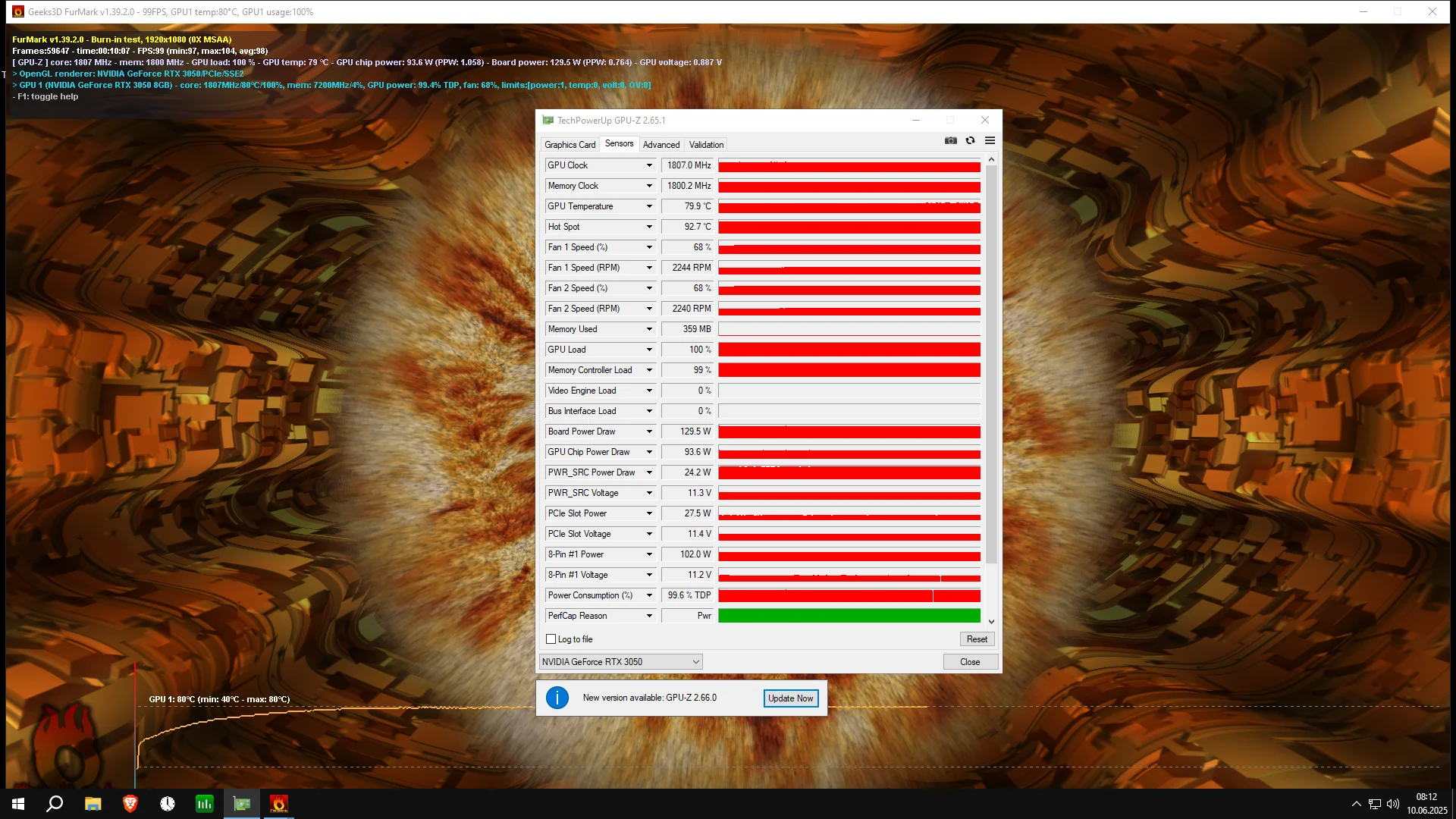

Merhaba bilgisayar kasamı 6 7 aydır temizlemiyorum bugün veya yarın temizleyip işlemci termal macunumu yenilemeyi düşünüyordum sonrasında ekran kartına hiç dokunmamıştım bilgisayarı 16/05/2022 de satin aldim islemci termal macununu isi degerlerine gore yenilesemde ekran kartına hiç dokunmadım bu zamana kadar bugünde onun bakıma ihtiyacı var mı size sormak istiyorum 10 dakikalık bir test yaptım yardımcı olursanız sevinirim.

hot spotu vasat bir derecede değil fakat 80 derece fazla kartın blokları tozdan boğulmuş olabilir termal padleri ve macunu bozulmamış olabilir.

anladım ozaman ben bi kartı açıp kontrol sağlayayım hocam teşekkür ederim yanıtınız için , peki termal macunu eğer kurumuş ise MX-6 sürmem problem yaratır mı şuan için pedleri değiştirme imkanım ne yazık ki yok sadece termal macun yenileyebilirim

termal macun yerine PTM kullanmanızı öneririm videodaki abimiz anlatıyor detaylıca.

evet videoyu izledim fakat PTM'e erişimim şuan için baya zor elimde sadece MX-6 termal macun var beni ne kadar süre götürebilir

mx6 kullananlar genelde sorun yaşamamıştı benim tahminim termal pad ve macun sağlam çünkü hot spot uçuk derece de değil normaline göre blok bakımını yaparsanız düzelir ptm gelince de tam bakım yaparsınız.
