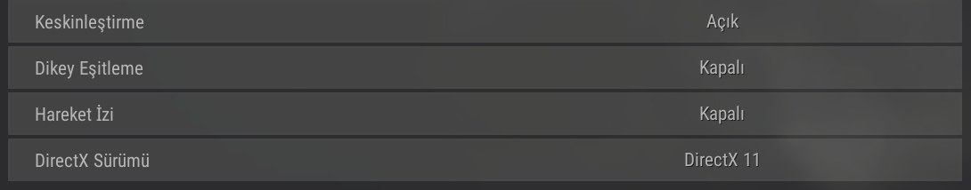

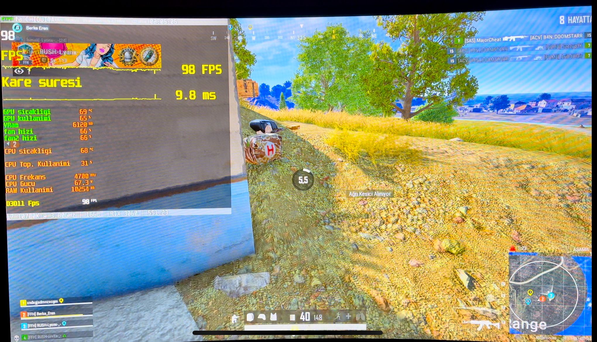

pubg de gpu kullanımı %100 den %50-60-70 lere düşüyor ve fps düşüşü yaşıyorum 110-120 fps alırken birden 70 lere 90 lara düşüyor fps bu sorunu nasıl çözebiliriz. ekran kartını furmak ile işlemciyi de processor diagnostic tool overview ile test ettim hiç bir sorun çıkmadı. fotoğraflarda msı afterburnde görülüyor bu sorunu nasıl çözeriz

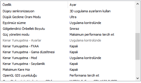

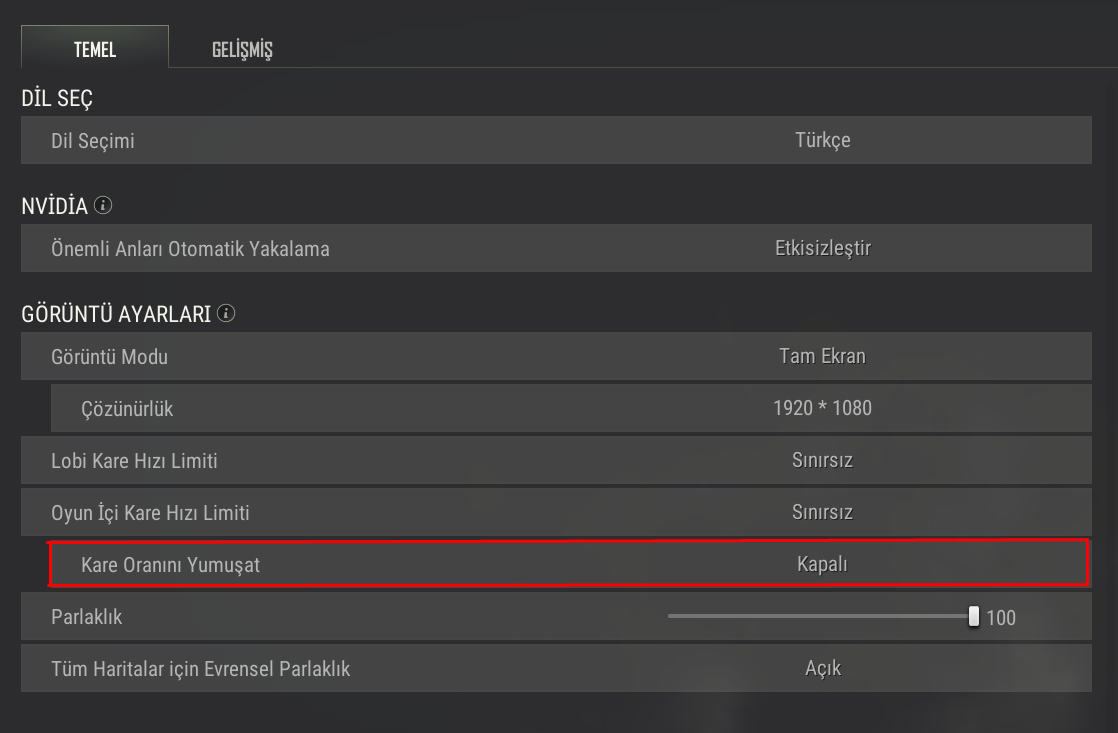

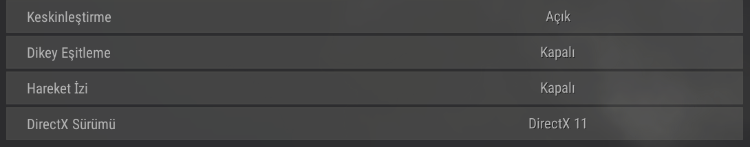

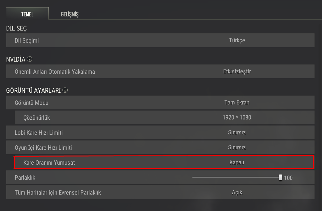

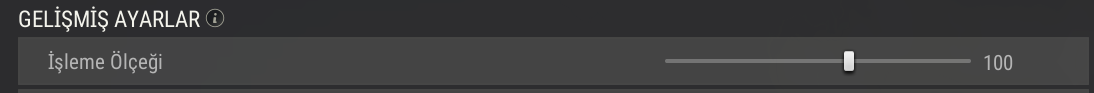

Ayarlarda oyun ölçeklendirmesi gibi bi ayar vardı, oradaki değer % kaç ?
görüntü modu tam ekran
çözünürlük 1920x1080 fakat dsr ile nvidia denetim masasından 4 k yaptım gpu ya yük binsin diye

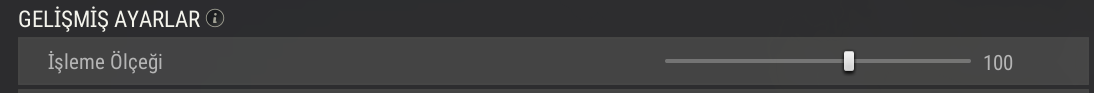

işleme ölçeği %120
kenar yumuşatma doku ve rötuş ultrada, gölge efektler yüksek, yeşillik görüş alanı çok düşük

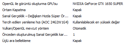

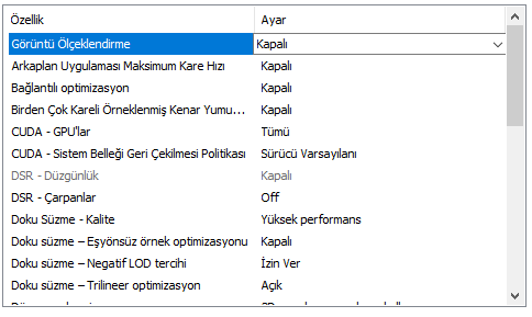

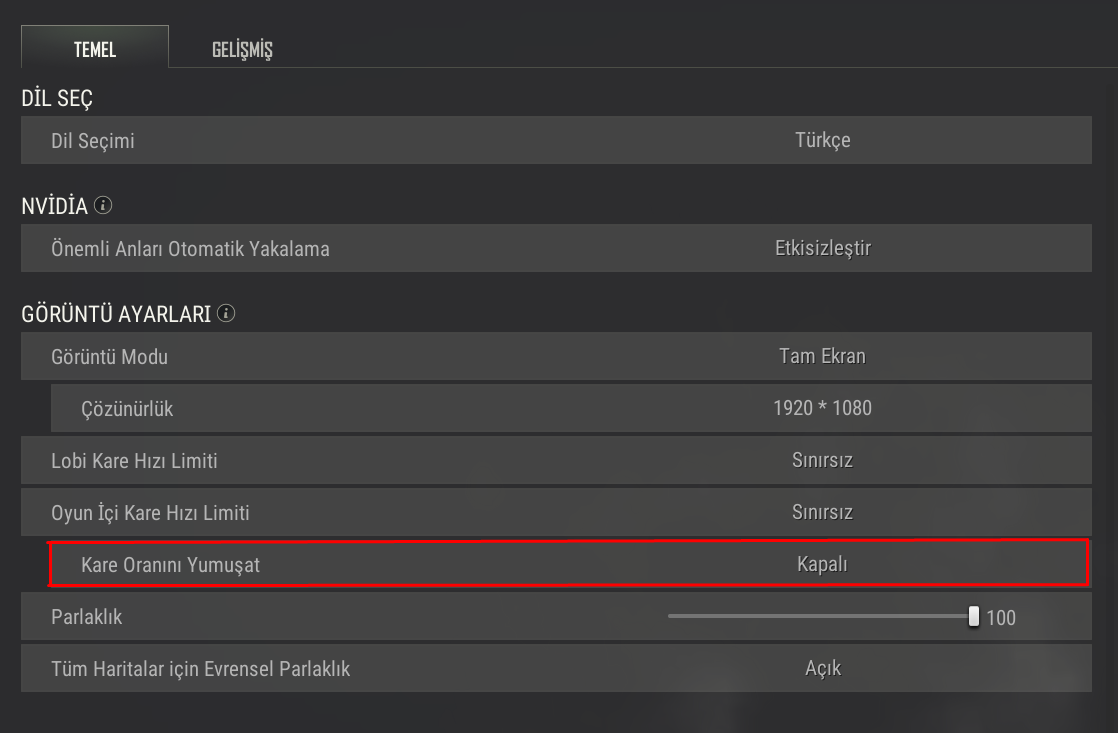

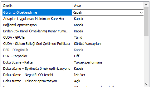

"Kare oranını yumuşat" ayarı kapalı olsun.
İşleme ölçeği 100 olsun.
Dikey eşitleme, hareket izi kapalı olsun.
Ayrıca;

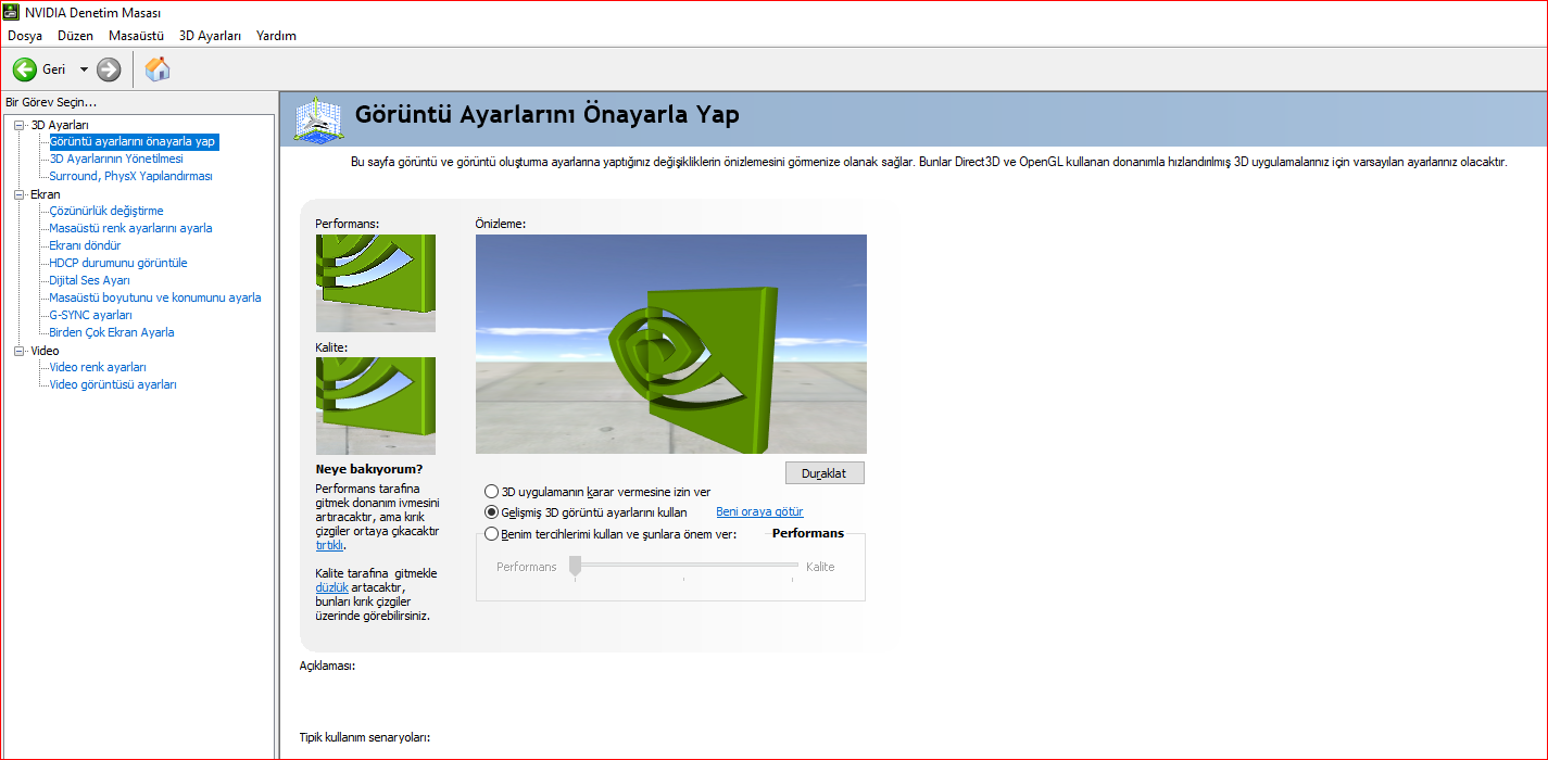

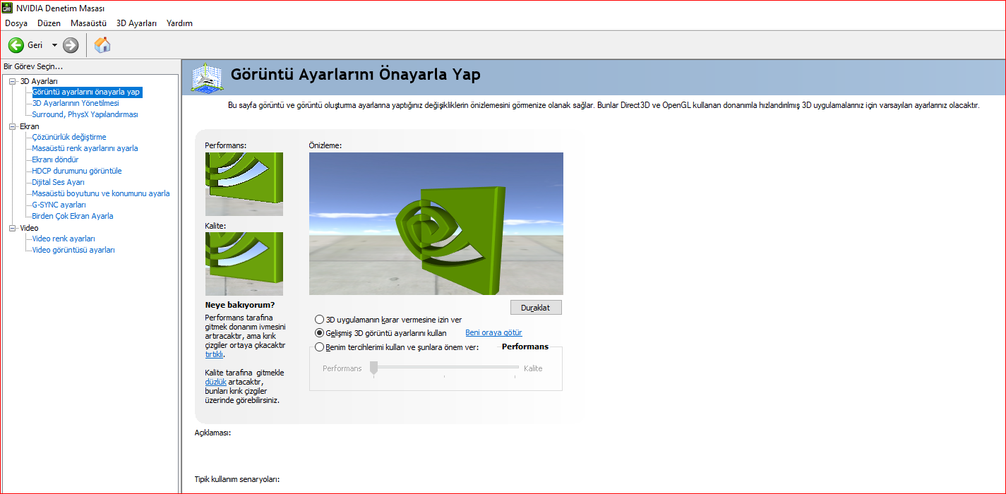

3D ayalarıda bu şekil olsun.

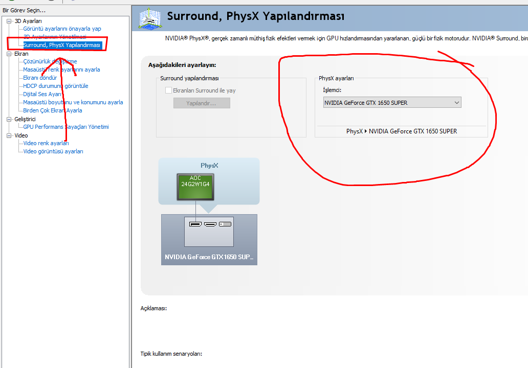

Ve physx motoruda ekran kartınızda olsun;
1- Kare yumuşatma direkt optimizasyonsuz fps, drop canavarı bir ayar
2- Mesela 1920x1080 desiniz işleme ölçeği 100 olursa direkt 1920x1080 veriyor. 100 den fazla olursa ekstra ölçeklendirip bulandırıyor. Ve 100 den sonra optimizasyonu kötü.
3- Vsync ile motion blur optimizasyonu kötü olan gereksiz şeyler.
4- Nvidia ayarlarında aslında baz aldığım kenar yumuşatmayı vs. uygulama kontrolüne bırakmak, daha özgür kılmak
5- physx eğer cpu da olursa cidden farkediyor, bozulabiliyor performans.
Ayriyetten güç modunuzuda yüksek performansa alabilirsiniz. Nihai performansta olur farketmez.
Ve bunları yaptıktan sonra yeniden başlatın.
Merak edersiniz diye anlatmak istedim sebeplerini.

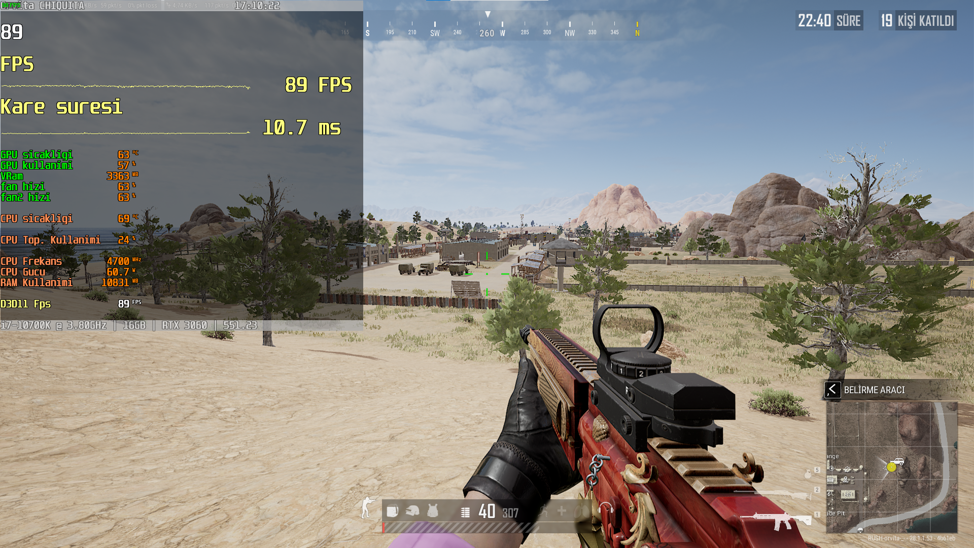

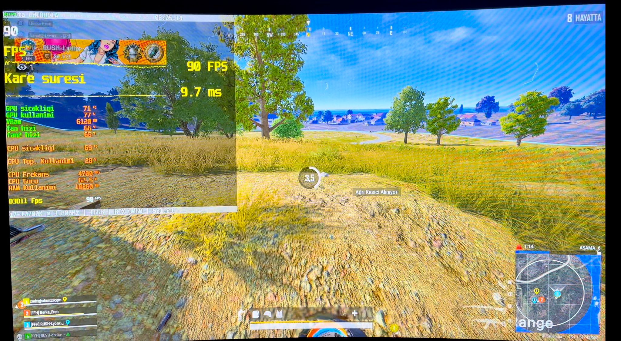

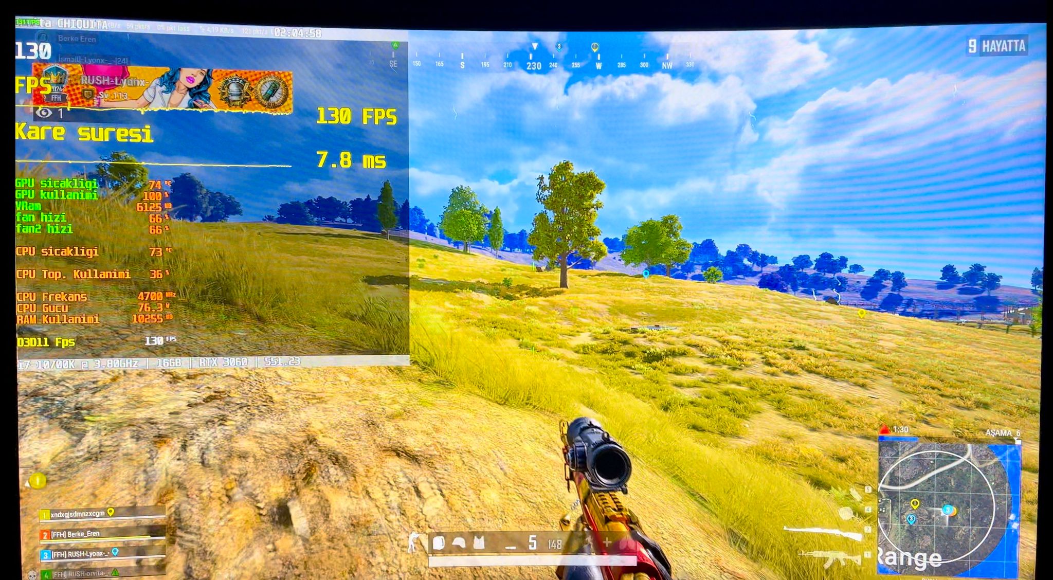

dediğiniz ayarları yaptım fakat gpu kullanımı gene düşüyor buda fps yi direk aşşağıya çekiyor ayrıyetten oyun içi işleme ölçeğini 120 den 100 e alınca fps biraz artıyor 5-10 arası ama görüntü bulanıklaşıyor.
kare süresi yani frame time msı afterburnde 223 fps alırken ki değeri 4.3ms
89 fps alırken ki kare süresi 10.7 ms acaba monitörden kaynaklı olabilir mi

Hocam sizin derdiniz heralde ekran kartını %100 kullandırtmak. Ama öyle bişey yok.
Sizin işlemciniz zaten 3060'ı rahatlıkla destekliyor.
%100 kullanılmamasının sebebi PUBG kullanmıyor yani kartı. Çok basit bir olay.
İşleme ölçeğine gelirsekte;
Eğer siz 100 den fazla kullanırsanız ekstra ölçeklendirdiği için dahada yumuşar kareler, yani kenar yumuşatma görevi görür.
Ancak daha kötü optimizasyonlu, daha kötü çalışır. Ayrıca daha yapay.
Onun yerine ölçeklendirmeyi 100 yapın ve Kenar Yumuşatmayı ultra yapın.
Bende PUBG oynuyorum dediğinizi anlıyorum.
Ayrıca 120 den 100 e düşünce tam tersine keskinleşiyor.
Dediğim gibi ölçeklendirmeyi 100 yapıp, kenar yumuşatmayı ultra kullanın.

Eğer siz orda performans-dengeli-kalite ayarlarından birini yaparsanız nvidianın kendi yaptığı ön ayarları geçirir direkt.
Benim tavsiyem size verdiğim ayarları yapın.
Verdiğim ayarlar rekabetçilik açısındanda, görüntü açısındanda iyidir.
Siz ordan performans yaptığınızda mesela;
koşarken nesnelerde titreme görürsünüz. Çünkü orda ki 1 ayar buna sebep oluyor.
Veya kendi kendine otomatik dokuları değiştiren rahatsız edici ayar var. Onu kapadım.
Daha stabil, daha rekabetçi ayar istiyorsanız ayarlarım size iyidir.
Eğer daha kaliteli görmek istiyorum diyorsanız;
Bu ayarı kalite yapabilirsiniz.
Ama yinede "Yüksek kalite" yapmanızı tavsiye etmiyorum.
Yine verdiğim ayarları koruyun siz.
