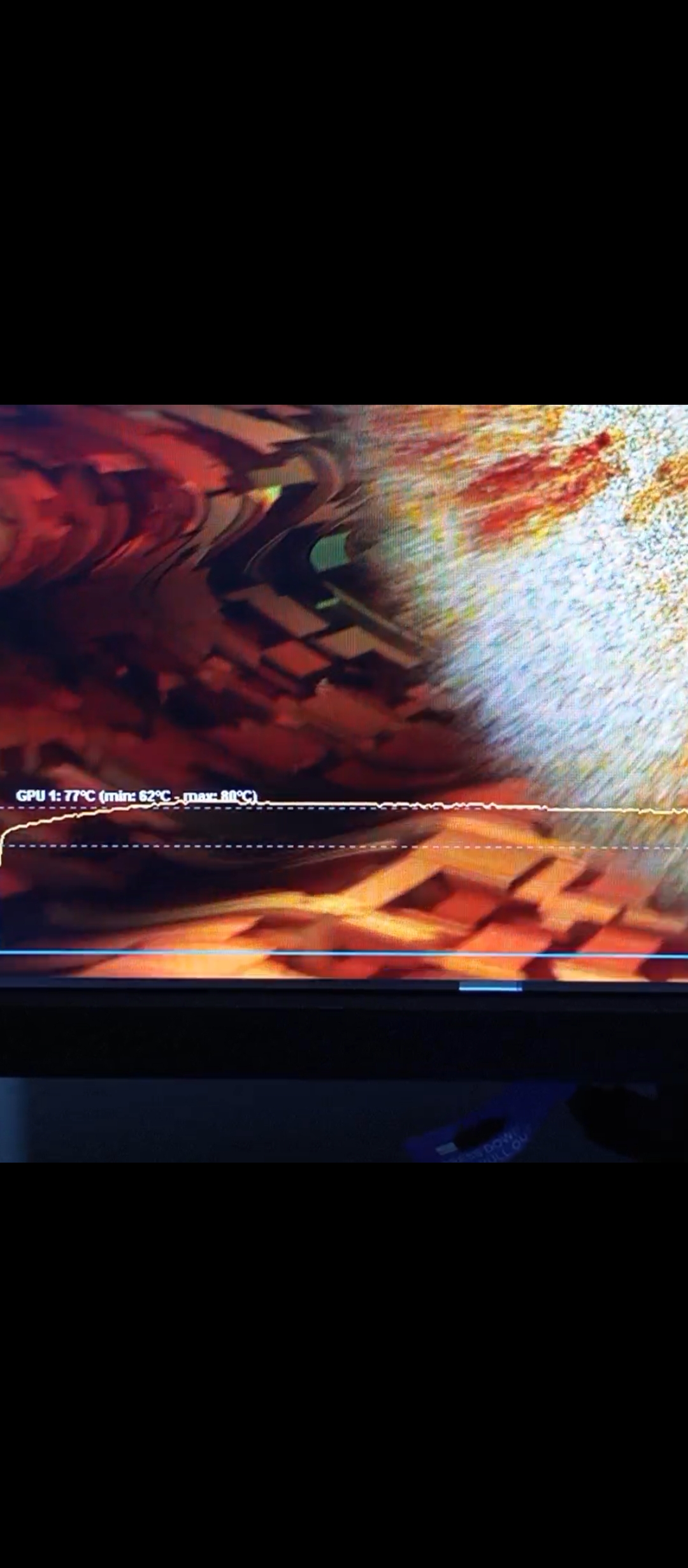

Arkadaşlar öncelikle mrb herkese mutlu yıllar dilerim.
Rtx 3080 suprim kart mevcut sıcaklık değerleri mevcut kartı yeni aldım bayadır yatmaktaymış ve kart hiç açılmamış. Değerler normal mi sizce? Oyunlarda ortamda sıcak ise 78-79 civarı görüyor, bakıma vs gerek var mı?

Değerler normal bakım için erken. 3000 serisinin 4000 serisine göre daha fazla ısındığı bilinen bir şey. Kart suprim olmasa 85 görürdü sanırım.
Suprim için fazla değerler youtube dan bakabilirsin incelemelerine. İçi hiç açılmamışsa bakım yapmakta fayda var bence. Padler veya termal macun özelliğini kaybetmiş olabilir.
Onun haricinde sıkıntı olmaz dimi tedirgin oldum bi tık
Değerler normal değil. Suprim dediğin MSI'n üst seviye kartı. Bu kadar ısınmaması lazım. Bakım zamanı gelmiş.
Hocam değerler bench testinde 80. Herhangi bir oyunda 80i geçmez. Enerji tüketimi yükte 350w olan bir kart, 4080 gibi 320w değil. Sıfır suprim taksanız yine benchte en az 77° olacaktır.
Normal değil yine hocam. Kış ayındayız. Kış ayında 80 olan kart yazın yanar. İsterse 400W olsun. Mühendisler ona göre soğutucu koyuyor.

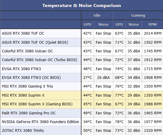

Başka birisinin değeri mesela;
Kış ayındayız ama ortam sıcak diye bahsetmiş. Attığınız örnekteki kişinin kasası ne bilmiyoruz kasa farkından kaynaklı düşebilir. Kart 2klık ama 1080p başlatmış testi ve voltaj sınırı koymuş. Yani 2k teste göre her türlü 3 5 derece az alıyor. Eğer konu sahibi de aynı değerlerde başlattıysa fark çok ama tam güçte başlattıysa doğru bir karşılaştırma olmaz.
Kart sahibi için konuşmak gerekirse de oyunlarda 77-78 derece hiçbir şey. Kartın 95e kadar gideri var ve 5 derece fark edeceğini düşünse bile yeni aldığı bir kartı açıp müdahale etmenin riskini göze almak kolay değil. Ayrıca dandik mx4ler kurtarmıyor. Thermal grizzly macun ve padle yaklaşık 1000 lira masraf edecek. Bilgisayarcıya yaptırsa 1500-2000 olacak masraf.

80 dereceden bir şey olmaz tabi ama o zaman niye suprim alasın ki? En ucuz 3080 i alıp geçerdi.
Ne zamandır kullanıyorsun sor bu aslında? Bakım çok gerekmedikçe yapılmamalı ekran kartlarına termal macun olarak diyorum.

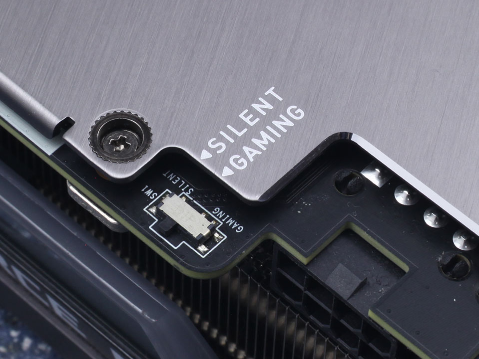

Kartın üzerinde switch olacak sanırım. Onu Gaming kısmına alınca daha az ısınıyor görünüyor.
Hocam oda içinde sana yanıyor
Az ısınıyor ama fazla rpm basıyor
