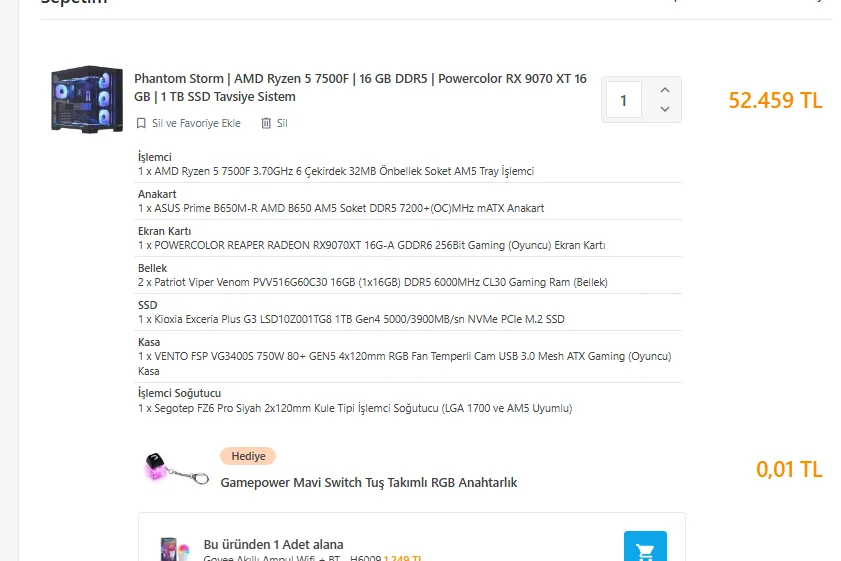

48400 yapmış bu şekilde
tek 16 ram ve soğutucu yok
bir tane daha ram eklesen 50400 tl
bir tane de soğutucu eklesen 52k civarı
52k ya bu şekilde 5070 li sistem atmaktan sa
linkini ve özelleştirilmiş görselini attığım 9070xt yi
52.5k ya almak çok daha mantıklı
7500F İŞLEMCİ
2X120 MM KULE TİPİ SOĞUTMA
B650M-R ANAKART
2X16 6000/30 RAM
1 TB M2 SSD
9070XT EKRAN KARTI
7500F İŞLEMCİ
B650M-R ANAKART
2X16 6000/30 RAM
1 TB M2 SSD
9070XT EKRAN KARTI
750W PSU LU MESH PANEL KASA
https://www.incehesap.com/u/O6EeK34YJN/

amd fsr 4 teknolojisi ile
bu sefer olmuş dedirtti
saf kas gücü olarak daha iyi bir seçim
burada sadece multiframe gen avantajı var 5070 in
ama genel bir performans değerlendirmesinde
çoğunluk 5070 vs 9070xt de 9070xt den tarafa
bende öyleyim
5070 ti desen evet 5070 ti ama
9070xt diyorsan
hele bir de topladığın sistem fiyatına bakıp
attığım sistem fiyatına bakınca (attığım sistem müthiş ucuz fiyat performans kralı demiyorum piyasa malesef yine yükselmeye başladı)
9070xt li sistemi düşün derim
bende öyleyim
9070xt diyorsan
