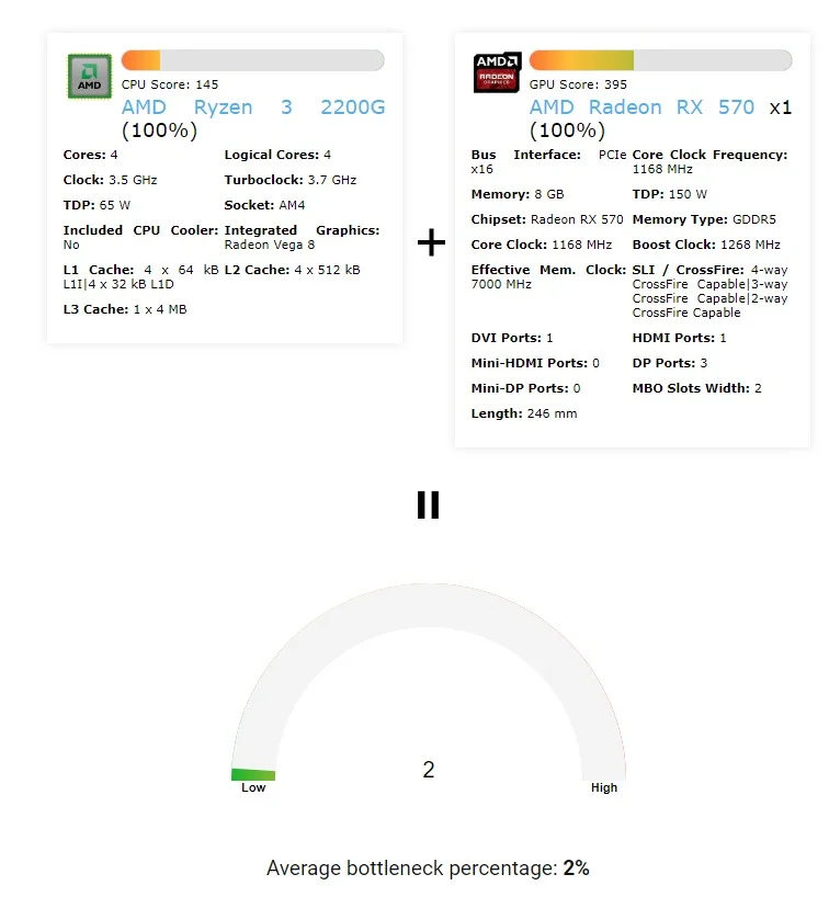

İnternetten baktım, darboğaz konusu %2 olarak gösteriyor

İnternetten baktım, darboğaz konusu %1 olarak gösteriyor

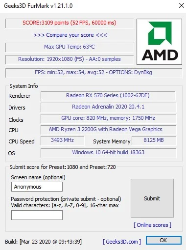

Ekran kartım zaten OC edition olduğu için stok OC li, furmark testi de yaptım aşağıdaki ektedir.
Kesinlikle, dediğim gibi ilk önce driverı kaldırıp güncel driverı kurmalısın, ardından her ihtimale karşı fabrika ayarlarına döndür ayarları
Daha az önce DDU ile bütün driverları kaldırıp en güncel driverlarını kurdum AMD nin kendi sitesinden.
    30.3 KB · Hit: 116

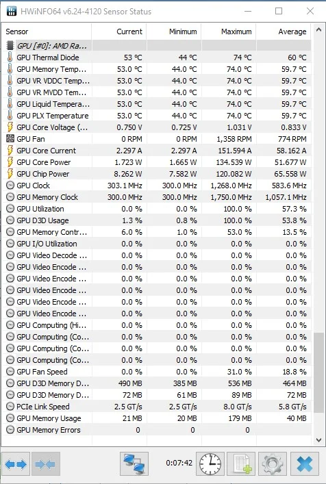

Tekrardan 4 dakikalık bir FURMARK testi yaptım, HWinfo ile değerler bunlar:
    74.4 KB · Hit: 121
şimdi maks kullanımda 74 derecede nasıl %31 fan hızı oluyor yük altında tam güç kullanması gerekmiyormu yeterli soğutma olmadığı için bence drop yiyorsun daha yüksek ısıları görürsen 85 90 gibi kartına elveda demek zorunda kalabilirsin
