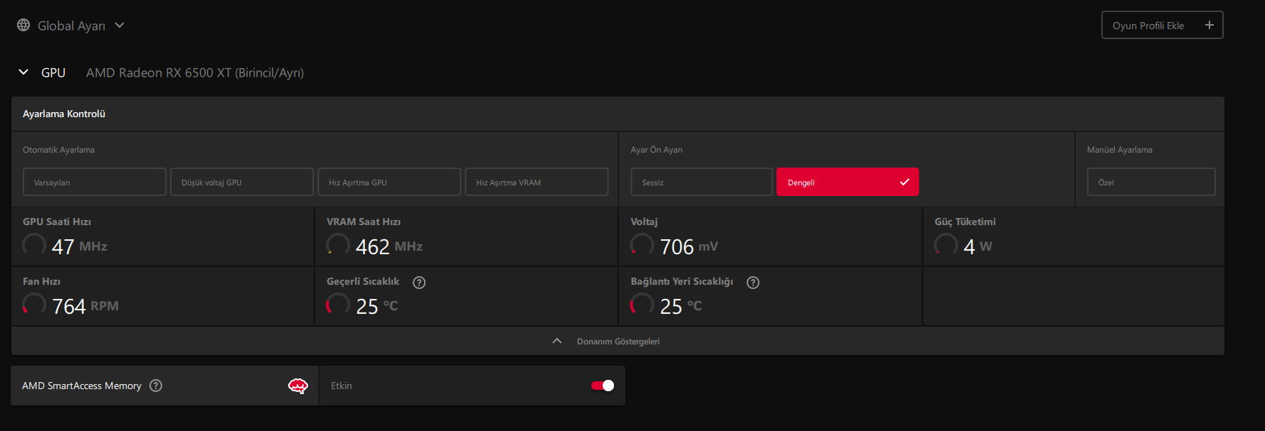

Arkadaşlar birde sistemi 1 saat kapalı tuttuğumda her baştan açmayı denediğimde ilk açılışta sinyal yok hatası geliyor kapatıp açınca ekrana görüntü geliyor.
Aynı problemi bende yaşamaktayım, açılışta boot etmeme sorunu PSU ile alakalı olsa gerek, neden dersen kısa süreli çözümü şöyle buldum:
Tuştan açıyorum erkan gelmediği zaman güç tuşuna basıp kapatıyorum pc yi
Arkadan PSU tuşuna basıp PSU yu kapatıyorum
Ön tarafa gelip güç tuşuna 5-7 saniye basılı tutuyorum
Arkaya geçip PSU tuşunu açıyorum
Güç tuşuna basıyorum ve boot edebiliyorum.
Sinyal yok hatası için de tahminlerim şu yönde:
1: CPU ile çakıştığını düşünmekteyim.
2: PSU ile alakalı olabilir.
3: WattMan hatası buna sebep veriyor olabilir (fikrim bundan kaynaklı ama artık daha nadir sinyal yok hatası almaktayım)
4: Anakart da gözükmüyor Ekran Kartı, bence yüksek ihtimal bundan kaynaklı oluyor bir anda Sinyal Yok hatası vermesi veya bilemiyorum.
Vega yı BIOS'dan kapattığımda bu sorun biraz daha azaldı ama yine de tam bir çözüm bulamadım rastgele bir anda Sinyal Yok diyor.
Biraz daha sorunu azaltmak için Dengeli seçiyorum veya Özel deyip oradan Sıfır Fan ayarını kapatıyorum ve Maksimum Frekansı düşürüyorum çok daha nadir oluyor Sinyal Yok hatası.

Hocam iade edebilsem bir dakika düşünmem gerçekten bilgisayarda ekran kartı yokken böyle bir sorun yoktu öncesinde bu sistem ile 1060 kullandım hiç bir sorun yoktu bunu takınca tonla şey çıktı başıma. Bıktırdı resmen 2 haftadır bende uğraştım sonuç yok.
Ben Amazon.tr den aldığım için 25 ine kadar iade etme şansım var ama bilemiyorum iade etmek de pek istemiyorum 6500xt harici doğru düzgün sıfır kart yok. Büyük ihtimal bende iade edeceğim ama bakalım.
@bulbulcan sorunu çözdüm.
PSU 16A lik bir giriş istiyor ve benim kullandığım uzatma kablosu 10A ydı. 16A lık bir uzatma kablosuna taktım 5-6 defa kapat aç yaptım hiç bir şekilde sinyal yok hatası vermedi.
Güç kablonuzun şurasında yazıyor olması lazım 16A diye. 16A olan bir uzatma kablosuna takın bakın bakalım olacak mı sizde de.
